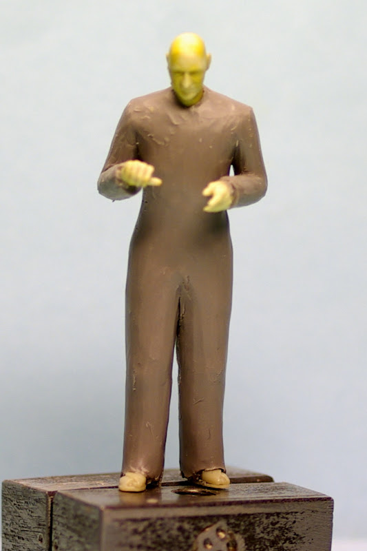

J'ai terminé de mettre le volume sur la figurine

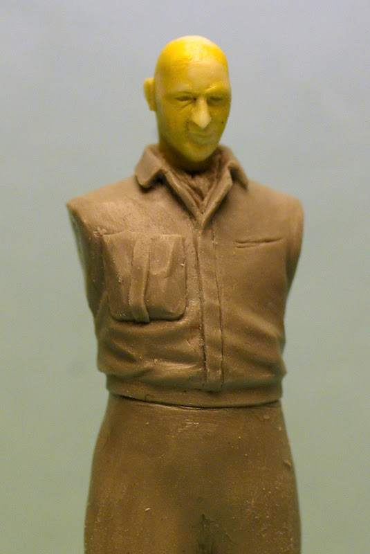

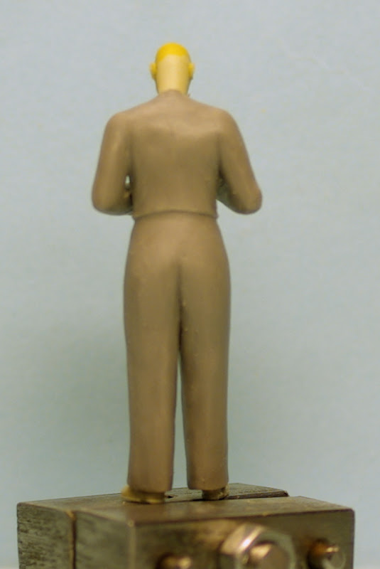

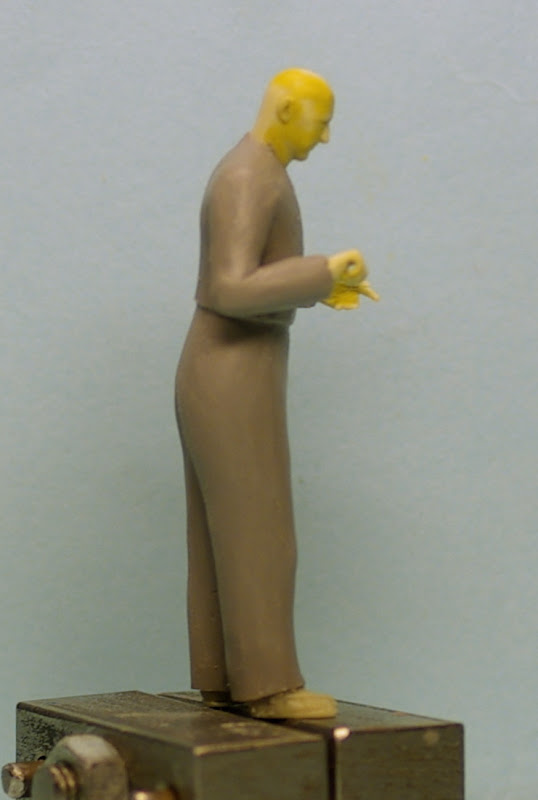

Et je termine ce volume en unifiant le tout et en lissant l'ensemble principalement au pinceau gomme, j'utilise en général la dureté moyenne, et au pinceau pour les endroit inaccessible.
J'ai aussi marqué la délimitation entre les vêtements: chemise, veste, pantalon
La sculpture de figurine ou comment j'y arrive - Page 2 _IGP5611
La sculpture de figurine ou comment j'y arrive - Page 2 _IGP5612
La sculpture de figurine ou comment j'y arrive - Page 2 _IGP5613
La sculpture de figurine ou comment j'y arrive - Page 2 _IGP5614

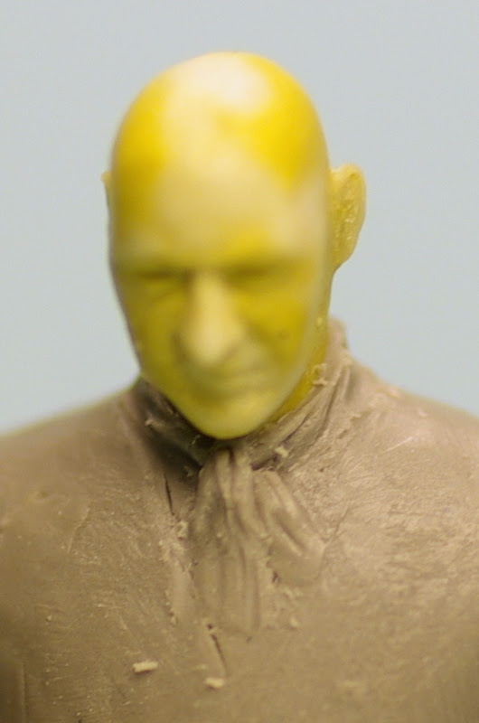

A partir d'ici il faut commencer à faire preuve d'un certain sens "artistique", placer les détails et rendre l'ensemble vivant.
Pour cette figurine, j'ai décidé de lui placer un fin foulard autour du cou
La sculpture de figurine ou comment j'y arrive - Page 2 _IGP5615
Qui est pris dans la chemise
La sculpture de figurine ou comment j'y arrive - Page 2 _IGP5619
J'ai illustré cette partie pour bien montrer qu'il faut d'abord travailler ce qui se trouve en dessous avant de faire le dessus. Dans ce cas ci le foulard, puis la chemise l'étape suivante étant la veste.

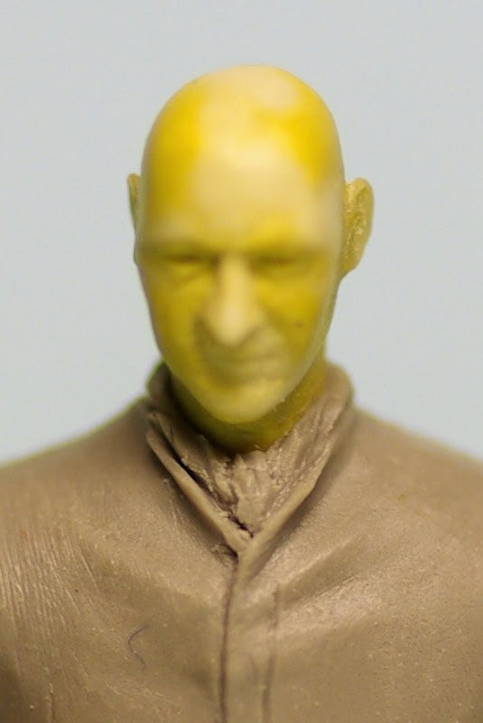

On continue le col en commençant par les rabats de la veste, un côté puis l'autre
La sculpture de figurine ou comment j'y arrive - Page 2 Image003
Et j'obtiens ceci
La sculpture de figurine ou comment j'y arrive - Page 2 _IGP5628
Puis le col que je fais toujours en deux parties, le Sculpey à beau être souple, il garde certaine limite
La sculpture de figurine ou comment j'y arrive - Page 2 Image004
Et terminé
La sculpture de figurine ou comment j'y arrive - Page 2 _IGP5632

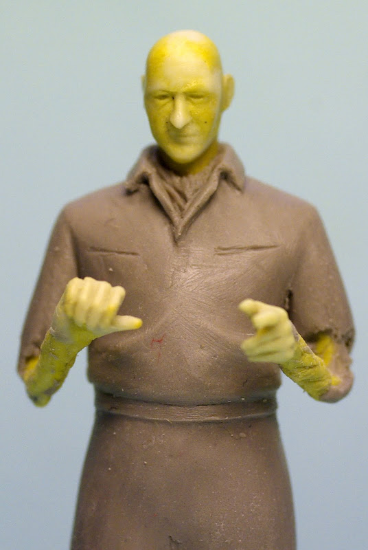

Avant d'aller plus loin dans le détail, j'ai revu l'allure général de la figurine qui ne me plaisait pas trop.
J'ai aussi enlevé la matière d'une partie des bras pour me faciliter l'accès....

Alors la suite avec un peu de théorie sur les plis des vêtements Wink
Faire un plis ce n'est pas uniquement pousser une aiguille dans la pâte, un vêtement réagit différemment. Lorsqu'il y a un creux, il y a toujours un renflement qui se crée, la dimension du tissu ne varie pas, il se déplace.
Donc pour faire un plis je commence à enfoncer la pâte de telle façons que je la déplace sur le côté du creux (attention au sens du plis) que je crée (1). J'adoucis le creux (2) et j'accentue le renflement (3). Pour faire ses trois opérations j'utilise indifféremment l'aiguille et le pinceau gomme. Lorsque le plis me satisfait je le lisse au pinceau doux.
La sculpture de figurine ou comment j'y arrive - Page 2 Fig015
Pour le creux d'un bras on procède de la même façon, mais ici il y a un renflement des deux côté du plis.
La sculpture de figurine ou comment j'y arrive - Page 2 Fig016
Avec ses notions de base et l'observation de ses propre vêtements on peu commencer à créer des plis sans problème, bien qu'il faille tenir compte de l'épaisseur du tissus, au plus il est épais, au plus épais seront les plis.
Je continue donc ma figurine avec le tronc, je commence par marquer l'emplacement des deux poches de poitrine de la veste et je crée déjà un plis sur le dessous des poches pour simuler le poids du contenu des poches.
La sculpture de figurine ou comment j'y arrive - Page 2 _IGP5651
Je place la bande de tissus qui recouvre les bouton, une bande de Sculpey que je coupe approximativement à dimension, je rectifie une fois en place à l'aide d'une lame droite. Et je continue à travailler les plis.
La sculpture de figurine ou comment j'y arrive - Page 2 _IGP5652
Pas très facile d'accéder à cette partie avec les deux bras dans le chemin, pas de problème, à l'aide de mon morceau de lame de rasoir je découpe proprement au niveau de la couture (présumé) entre la manche et le corps, j'enlève la matière des bras et je retire les bras. Je suis très parcimonieux avec la superglue, une petite torsion et le bras se défait.
Comme j'ai libre accès je sculpte les plis.
Petite remarque, il ne faut pas hésiter à rajouter un chouilla de matière s'il s'avère que c'est nécessaire.
La sculpture de figurine ou comment j'y arrive - Page 2 _IGP5655
La sculpture de figurine ou comment j'y arrive - Page 2 _IGP5656
La sculpture de figurine ou comment j'y arrive - Page 2 _IGP5658
La sculpture de figurine ou comment j'y arrive - Page 2 _IGP5659
Pour l'instant il n'y a rien de définitif!

Toujours sur mon siège,
pour récapituler cette étape, tu as donc désolidarisé les bras du buste qui étaient collés à la cyano et bouché le trou avec la pâte ??
Quand tu vas remettre les bras, tu dégageras cette zone pour recoller les bras, c'est cela ??
Je suppose que ces travaux, sont aussi préparatoires, pour fabriquer le moule du master ? merci en tout cas pour tout !!! cool
gdt
gdt
Inscrit le : 16/03/2011
Pays : La sculpture de figurine ou comment j'y arrive - Page 2 Belgiu10
La sculpture de figurine ou comment j'y arrive - Page 2 Empty
MessageSujet: Re: La sculpture de figurine ou comment j'y arrive   La sculpture de figurine ou comment j'y arrive - Page 2 EmptyLun 8 Oct - 23:55
Normalement je sculpte la figurine avec les bras que je recoupe à la lame de rasoir avant de cuire,mais que je laisse en place. De cette façon j'arrive à avoir une belle découpe pour reproduire.
Dans ce cas ci les bras étaient trop dans le chemin que pour sculpter correctement la figurine aussi je les ai enlevé. Maintenant je pense que je les remettrai en place après cuisson pour les sculptés, de cette façon j'éviterai de détruire une partie de mon travail.

La suite avec les poches de poitrine.
Je commence par placer un morceau de Sculpey grossièrement coupé, je recoupe sur la figurine pour qu'il épouse bien la forme. j'en profite pour améliorer les plis autour de la poche. Je termine en créant un volume à cette poche par adjonction de matière.
La sculpture de figurine ou comment j'y arrive - Page 2 Image005
Je place le soufflet
La sculpture de figurine ou comment j'y arrive - Page 2 _IGP5665
Puis le rabat de la même manière que la poche. Je termine avec la couture que je marque dans le rabat à l'aide d'une lame et je fais la finition avec mon petit fil de fer.
La sculpture de figurine ou comment j'y arrive - Page 2 _IGP5667
Et avec les deux poches
La sculpture de figurine ou comment j'y arrive - Page 2 _IGP5669
