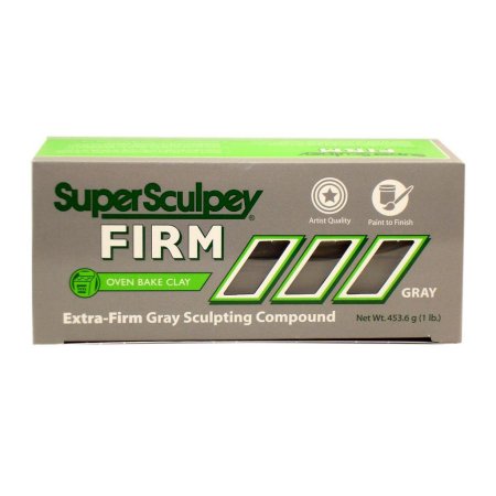

Pour ce qui est de la matière que j'utilise, principalement du Sculpey Firm, pâte polymère à cuire, et du Milliput Standard.
Les explications qui suivent peuvent pratiquement être appliqué sur toutes les pâtes, sauf pour ce qui est de la mise en œuvre, durcissement, lissage.

Je profite de ce post tres instructif pour poser mes questions a qlqun qui connait son sujet :
- est ce que le sculpey firm peut servir uniquement a ajouter des elements sur une fig (poches, chemise, foulard) ou pour modifier uniquement des bras a des fig plastiques classiques (dragon, miniart etc).
- comment reagissent les fig plastiques classiques a la phase de chauffage du sculpey firm?
- est ce que l adherence du sculpey firm est correct sur du plastique ou de la resin?
Merci

Pour la cuisson du Sculpey, on peu ce limiter en température 70-80°C, par expérience je sais que le plastique de Dragon y résiste. Maintenant une figurine entièrement en plastique je n'ai jamais testé, il y a un risque d'affaissement de la figurine, le mieux serait de faire un test.
Pour ce qui est de l'adhérence, pas top à sec, par contre en pratiquant des stries à l'endroit ou tu veux poser le sculpey et en faisant fondre une fine couche de sculpey à l'aide du solvant avant d'y placer la couche final il n'y a aucun soucis.
Pour ce qui est des figurines en résine, elles résiste très bien à la cuisson, bien que j'ai déjà eu un problème de rétraction d'une pièce en résine.

Je relance le post : j'avais vu que la cuisson pouvait dégager des vapeurs toxiqus:
donc question technique tu utilises le four de madame dans lequel elle te cuit des poulets ou tu as un four spécialement dédié à la cuisson des figs?
C'est un peu le truc qui me gène pour passer à cette superbe méthode

Pour l'instant j'utilise le four de madame (qui est aussi le miens), vu la quantité de Sculpey qui passe au four et la température de cuisson que je pratique je doute qu'il y ai beaucoup de vapeur toxique.
Maintenant j'évite de cuire le poulet avec la figurine à cause des projections de graisse lol! , de toute façons ce n'est pas la même température de cuisson paf
Il est certain que je laisse le four s'aérer après cuisson, je vais le promener au bois.
A propos, j'ai même déjà lu qu'il était préférable de prévoir un four avec extraction d'air à cause des vapeurs toxique........
Dans le même ordre d'idée je me demande s'il ne serait pas aussi préférable de circuler en ville avec un scaphandre autonome, avec tous ses gaz d'échappement on se sait jamais.
Il ne faut quand même pas exagérer les "risques" possible, je n'ai pas encore de doigts amputé à cause du Milliput et pourtant j'en ai lu des choses à son sujet.

Je ne l'ai pas pris mal, c'est du second degré lol!
Je ne pense pas que tu vas te lancer dans de l'industriel, il y a une petite odeur mais il faut vraiment se mettre la tête dans le four pour s'en rendre compte.
Pour se qui est d'aérer le four, je le fais, je laisse la porte ouverte.
Par contre j'évite de cuire la figurine juste après avoir cuit le poulet, elle à tendance à prendre l'odeur du poulet rôtis....

Bonjour Gérard,
Parmi ces photos, quelle est la bonne pâte mis à part le milliput standard (boîte rouge et blanche)
La sculpture de figurine ou comment j'y arrive - Page 4 Polyme10
La sculpture de figurine ou comment j'y arrive - Page 4 71x94710
La sculpture de figurine ou comment j'y arrive - Page 4 33273-10
La sculpture de figurine ou comment j'y arrive - Page 4 48df9c10
Merci de ton retour.
Amitiés,
