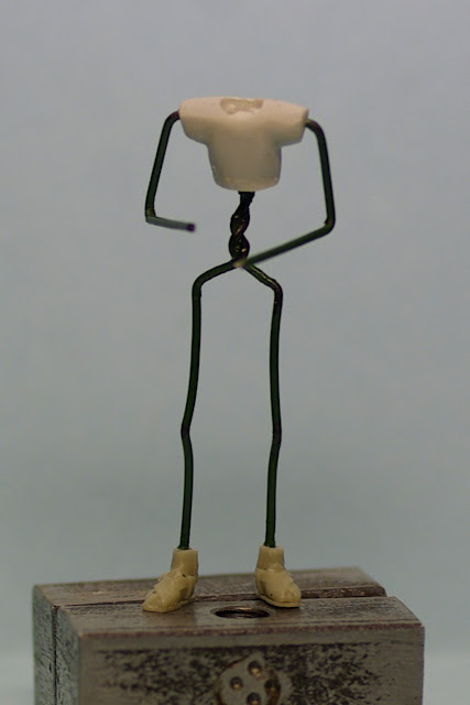

Maintenant je commence mon armature, j'utilise un torse en résine pour une question de facilité (découpe par après) mais il est possible de réaliser l'armature de la même façons que sur le diagramme. Comme ceci:
La sculpture de figurine ou comment j'y arrive Kokoda002
Je reviens à ma façons de faire, le diagramme, le buste, le fil de fer et une paire de bottine
La sculpture de figurine ou comment j'y arrive _IGP5555
Je plie et colle à dimension
La sculpture de figurine ou comment j'y arrive _IGP5556
Il est très important de respecter la justesse de l'armature, de bien donner les courbures, cela à toutes son importance pour le respect de l'anatomie humaine (sauf si on veut faire ET). Ne pas oublier de faire passer le fil de fer au travers des bottines, plus facile pour tenir la figurine lors de la sculpture.
Maintenant que l'armature est terminée, il faut lui donner le mouvement que l'on souhaite et pour cela rien de tel qu'un bon miroir et faire le clown devant. En prenant la pose soit même on se rendra vite compte si c'est possible de plier son bras d'une certaine façons ou le déplacement de l'épaule par rapport au mouvement du même bras, deux épaules parfaitement horizontale avec un bras levé, c'est impossible.....

A ce stade je commence avec le Sculpey Firm, une fine couche pour accrocher le reste.
Pour bien accroché cette fine couche j'utilise un solvant à base d'hydrocarbure (white, dégraissant, détachant,....), personnellement j'utilise un dégraissant industriel. Ce solvant fait fondre le Sculpey et le fait "coller" sur pratiquement tout les matériaux, attention, ce n'est pas de la superglue.
Je commence en "collant" la tête en place
La sculpture de figurine ou comment j'y arrive _IGP5585
L'avantage de la fixer de cette façons, je sais facilement l'enlevé...
Puis je procède comme pour le Milliput, je façonne un boudin en Sculpey mais ici je l'aplatis pour obtenir des bandes
La sculpture de figurine ou comment j'y arrive _IGP5587
Je place cette bande de Sculpey sur la figurine et à l'aide d'un pinceau et par capillarité j'intègre du solvant entre le Milliput et le Sculpey
La sculpture de figurine ou comment j'y arrive _IGP5590
Puis, toujours à l'aide du pinceau, imbibé de solvant, je le place correctement, de façons à ne pas avoir de vide entre le Milliput et le Sculpey.
La sculpture de figurine ou comment j'y arrive _IGP5591
Je recouvre toutes la figurine de cette façon.
La sculpture de figurine ou comment j'y arrive _IGP5592
Maintenant bien laisser évaporer le solvant avant de poursuivre.
