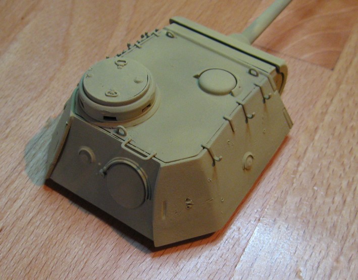

voila la suite du travail, toujours avec la technique de la laque.
en premier, pour ceux qui se posent la question, pour transvaser de la laque en bombe dans l'aéro, on fait comme ceci.
technique de la laque 00810
je suis donc parti de cela, apres avoir passé au pinceau 2 bonnes couches de vernis a l'eau pébéo.
technique de la laque 00410
donc, deux couches de laque en séchant au sèche cheveux pour aller plus vite.
et une couche de jaune, tamiya, dilué à l'EAU, car apparement, l'alcool a 90 peut endommager ou dissoudre la laque suivant celle qu'on utilise.
voila le résultat.
technique de la laque 01110
je commence par le dessus de la tourelle, avec un peu d'eau froide que j'étale,
technique de la laque 01510
et je continu sur le côté
technique de la laque 01710
a ce stade, j'ai constaté que plus la couche de peinture est fine, plus vite sa saute, sur les endroits ou j'en avais mis plus, j'ai du vraiment frotter.
technique de la laque 01910
voila apres 20mn de boulot......
en détail.
technique de la laque 02110
technique de la laque 02210
technique de la laque 02410
technique de la laque 03710
WW29
Inscrit le : 07/05/2008
Masculin Localisation : Brest
Pays : technique de la laque France10
technique de la laque Empty
MessageSujet: Re: technique de la laque   technique de la laque EmptyMar 5 Juil - 9:18
la teinte fait un peu vertdatre parce que c'est mouillé, mais sec, c'est plus jaune ...........
j'attends vos avis !
