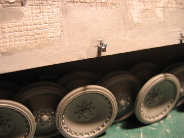

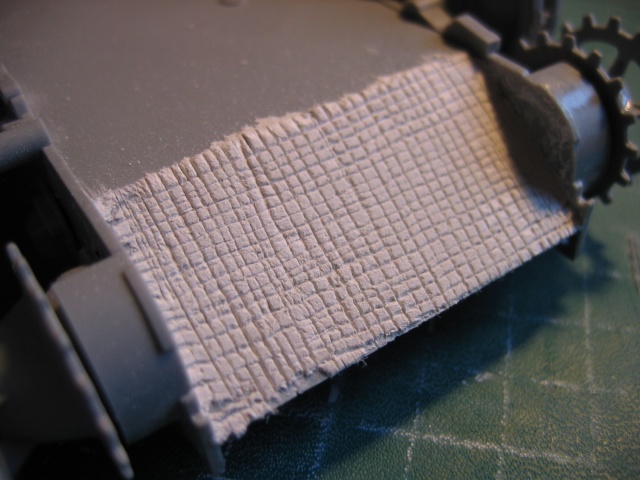

bonsoir, pour paulo, non il n'y a pas de grilles en photodécoupe et pour stef54, c'est bien le reboitage du gunze. Quant à la zimmerit, merci pour les encouragements gettysburg. A ce propos, petits essai de la journée: Plastiroc étalé au rouleau avec talc et papier sulfurisé, ce qui donne une galette recoupée aux dimensions du bouclier avant et collée à la colle maquette. Elle est gravée dans le frais avec une lame de cutter et attente de séchage. Ponçage trés appuyé pour réduire la couche. Regravage et là erreur, je n'ai pas assez étalé la colle en sous couche d'ou décrochage de matiére. Rustinage au putty, ponçage et regravage dans les marques restantes. Recolmatage au putty, ponçage et gravage à nouveau. Tout cela pour dire que le résultat me plait mais peut être encore affinné. [img][/img] [img][/img] [img][/img] [img][/img] [img][/img] [img][/img] [img][/img] [img][/img]

Elle a un super rendu ta zimmerit....bravo

Bonsoir, merci de vos encouragements. Pour philou, c'est vrai qu'elle est interressante aussi comme ça mais je veux un char en début de carriére (en train de repasser la seine en sortie de poche de falaise par exemple!) donc zim en bonne état. Je commence à avoir la main et le résultat me plait bien surtout sur la photo la plus grande. Je vais installer tout le lot de bord sur l'arriere (comme sur les photos trouvées sur un célebre moteur de recherche) donc des trous dans la zimmerite pour marquer les emplacements. J'en ai également profité pour (re)faire les attaches des gardes boue qui seront aussi repris en feuille de cuivre. Voilà c'est tout. [img][/img] [img][/img] [img][/img] [img][/img] [img][/img] [img][/img]

un trés beau rendu, juste un bémol c'est dommage que par endroit, certaines lignes de ta zimmerit se double. Je sais c'est plus facile à dira qu'à faire

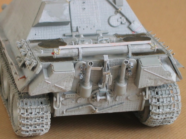

Sujet: Re: jagdpanther early Ven 29 Mai - 21:05
Bonsoir, aprés un long moment d'abscence sur le forum et sur le kit également, je m'y suis remis cette semaine. J'ai refait une grande partie de la zimerit pour éviter les traits doubles. Déplacé le lot de bord et pas mal détaillé l'ensemble feuille de cuivre pour les cotés, chainette de maintien et cache de la mitrailleuse en scratch, attache pot et crique sur l'arriére, goupillons, chaines et attaches des crochets de remorquages, range écouvillon, systéme de fermeture des caisses arriéres et de celle sur la casemate, poignées sur la plage arriére, fil du phare, attache de la pelle et de la manivelle de démarrage, amoindrissement des gardes boue en plastique etc.... Il me reste les deux attaches cable de remorquage, les deux cables en eux même en cuivre torsadé),les chaines pour les goupilles des attaches patins et la poignée de porte! Mais bon place aux photos et j'espere a vos commantaires!
