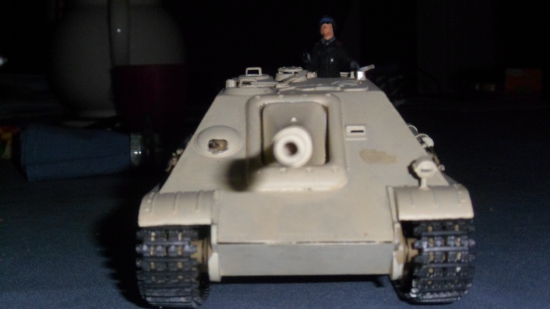

Hello Urian,
Tu l'as trouvé où ton set d'accessoires pour ton JP?
Effectivement, ça s'annonce assez bien tes grilles!
Est-ce qu'on peut trouver des chenilles plus ressemblantes que celles de la boîte?
Je joins quelques photos de mon JP... Bon, il y a "BOULOT"! jagdpanther Brique...
C'est un vrai challenge car tout est à faire et je pense que je ne perds rien à apprendre (énormément) sur ce modèle qui a des formes assez simples.
Il a été peint très (TROP) clair et avec trop peu de couleur Enamel de Humbrol.
On voit que les trains de roues n'ont pas été entièrement peints - J'ai dû manquer de couleur à l'époque...
Ne devrais-je pas :
1/peindre celui-ci en blanc comme s'il avait participé à la bataille des Ardennes de 1944 car la peinture très claire pourrait peut-ête servir de base?
2/le (re)peindre en jaune foncé?
3/poser de la zimmerit pour autant qu'elle existait déjà sur ce type de modèle à l'époque?
4/Une des roues est cassée et je pense que je vais devoir enlever les chenilles.
Les trous dans les écoutilles doivent être masqués ainsi que le vide entre le bas et le haut de la coque.
Les patins des chenilles de réserve ont déjà été enlevés mais certaines pièces sont parfaitement collées et il vaut mieux ne pas les décoller...
(Ex : Les pots déchappement et les deux boîtes)
Sans oublier le poncer les fils du canon...
Quand je vois ce que certains font, je me dis qu'à l'époque j'étais un GROS nul mais très jeune...Confused
Toute aide est la bienvenue...jagdpanther Welcomejagdpanther Merci_gi

Salut ADUDA,
Tu aurais du ouvrir un post pour ton jagdpanther, si un admin passe par là est ce qu'il peut scinder le sujet et ouvrir un post pour ADUDA.
Alors pour mon set PE c'est du ABER et je me fournis chez BLAST-MODELS à PARIS (www.blast-models.com), sont sympa et les prix corrects.
Pour les chenilles tu as le chois, entre du BRONCO et du FrRIUL, quoique pour ce vieux modèle je pencherait plutot pour des BRONCO, qui sont moins chères.
Pour ce qui est du décollage, ça reste possible, moi le miens s'est décollé avec le décap-four quand j'ai retiré la peinture. Je te suggère d'ailleurs de le décaper pour refaire une sous-couche avant de le peindre

Cette après, je décolle donc je mets la maquette au four avec la décap'four dedans. C'est ça qu'il faut faire, non? - attention chaud dedans!lol!
A propos, de décap four.. LEQUEL choisir?
Ca risque pas de faire fondre le plastique?
L'essence F, je ne la trouve pas chez Brico ou sur le net en Belgique mais j'ai un ami qui habite juste à côté de la frontière et qui va faire ses courses "de l'autre côté" où on aime les grosses frites...Very Happy

MessageSujet: Re: jagdpanther   jagdpanther EmptySam 9 Fév - 17:39
N'importe quel Decap four fait l'affaire .
Tu mets ta maquette dans un sac plastique ou dans une boite qui ferme , tu projettes le decap four dessus pour bien toute la couvrir de mousse , refermer, attendre 24 heures puis rincer en frottant doucement avec une brosse à dents . La seule chose que tu risques, c'est que des petites pièces se décollent . Donc attention à ne pas les perdre .
Si il reste encore de la peinture, recommence l'opération .

C'est vrai que le décap four c'est top et ça casse rien, ça enlève juste la vieille colle des années 80, moi j'allie à la brosse à dent une petite épingle ou une aiguille pour gratter dans les creux. Par contre évite le express, tu peux même acheter un produit autre que la marque décap four. En fait il faut un produit de nettoyage de four en bombe. Si je me souviens bien celui avec soude caustique est encore plus efficace mais plus dangereux.
Le green putty c'est la même chose que le putty Tamiya ?
Si c'est ça tu vas avoir des soucis de séchage rapides, pour ma part j'utilise soit de l'époxy soit de la pate à modeler qui sèche à l'air.
