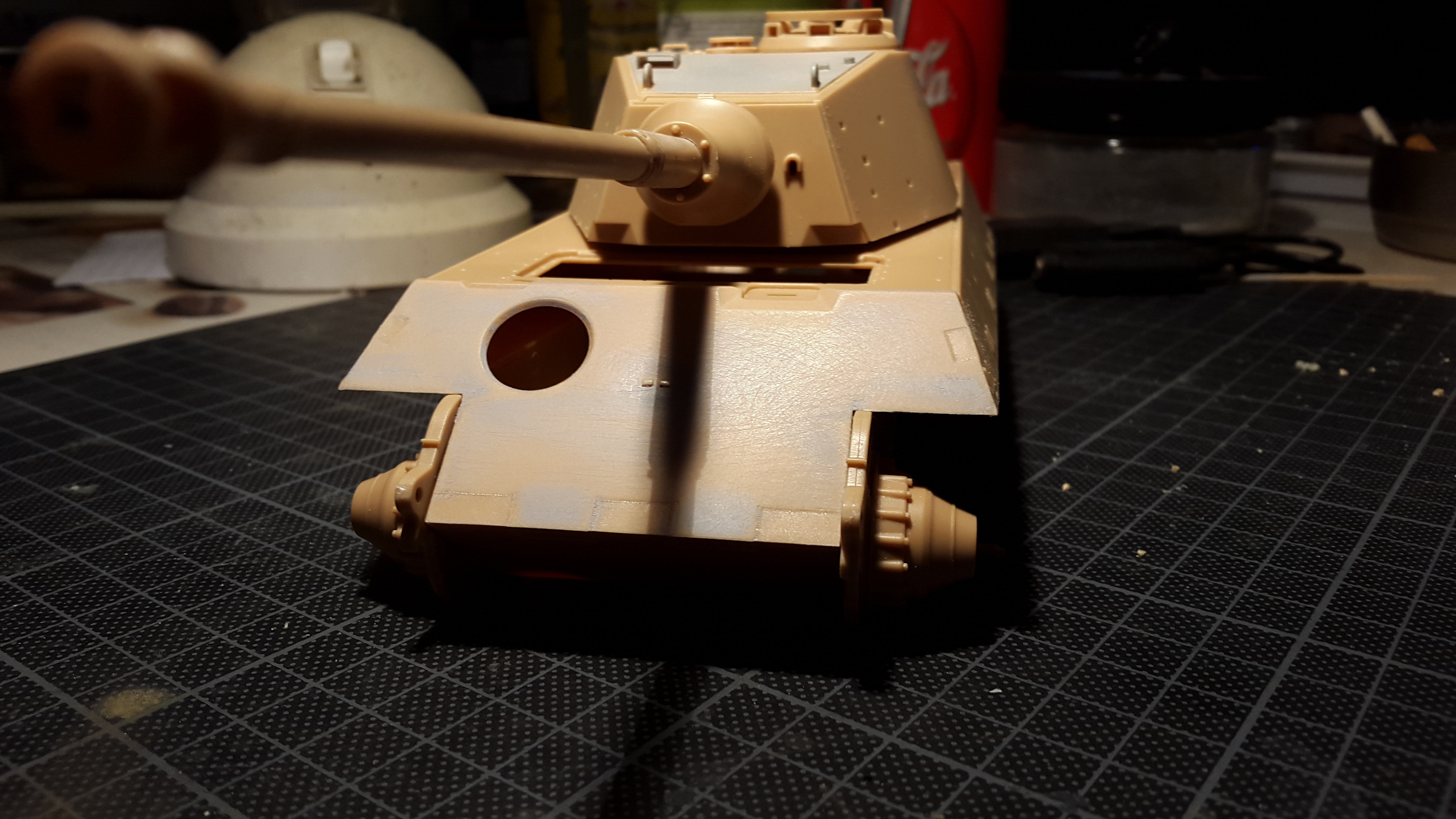

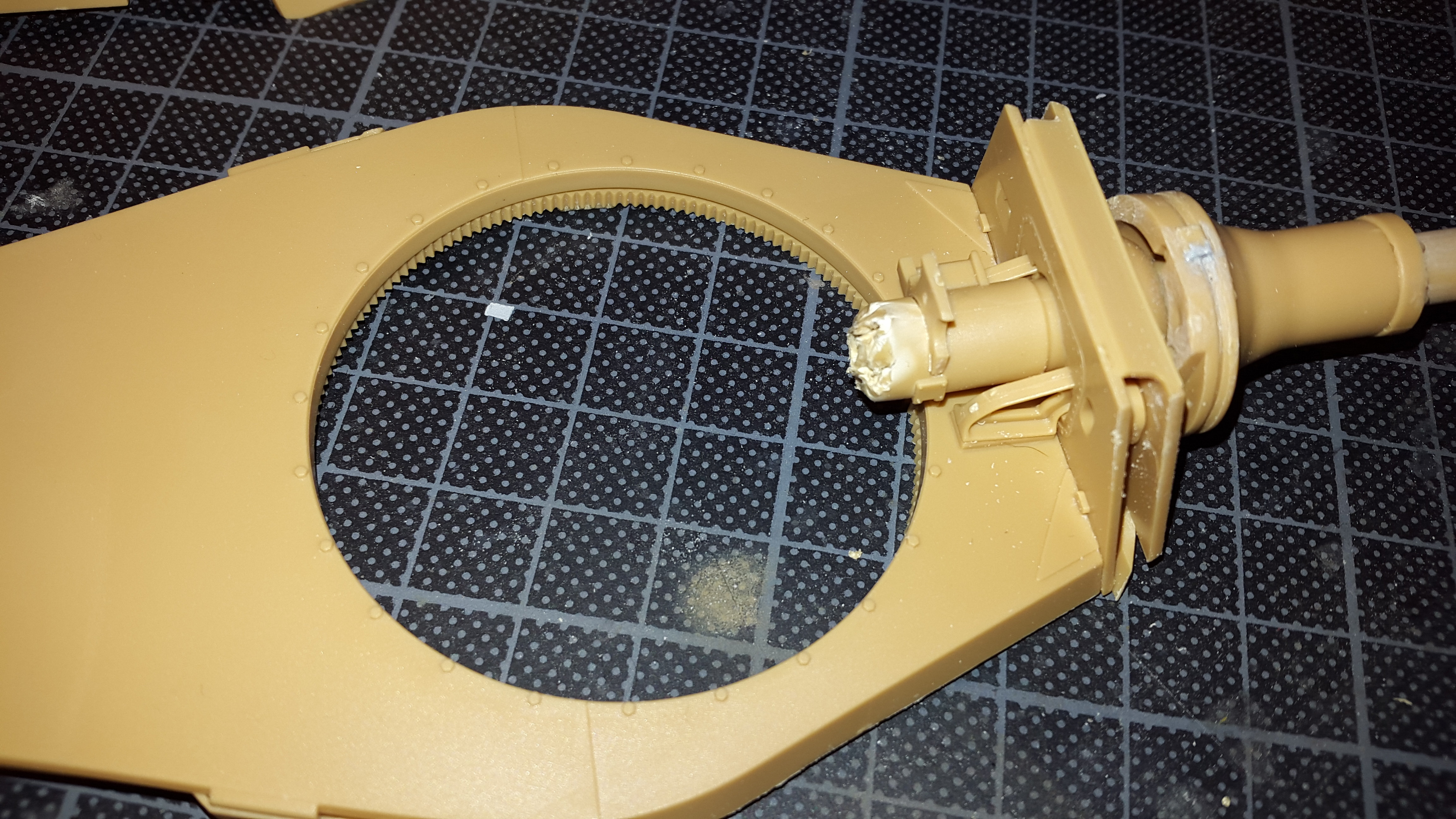

Merci ayrtsen je pense que je vais prendre la ATL-37 alors, pour les protections latérales c'ets prévu de les supprimer ce serait dommage de cacher les chenilles friul. Wink

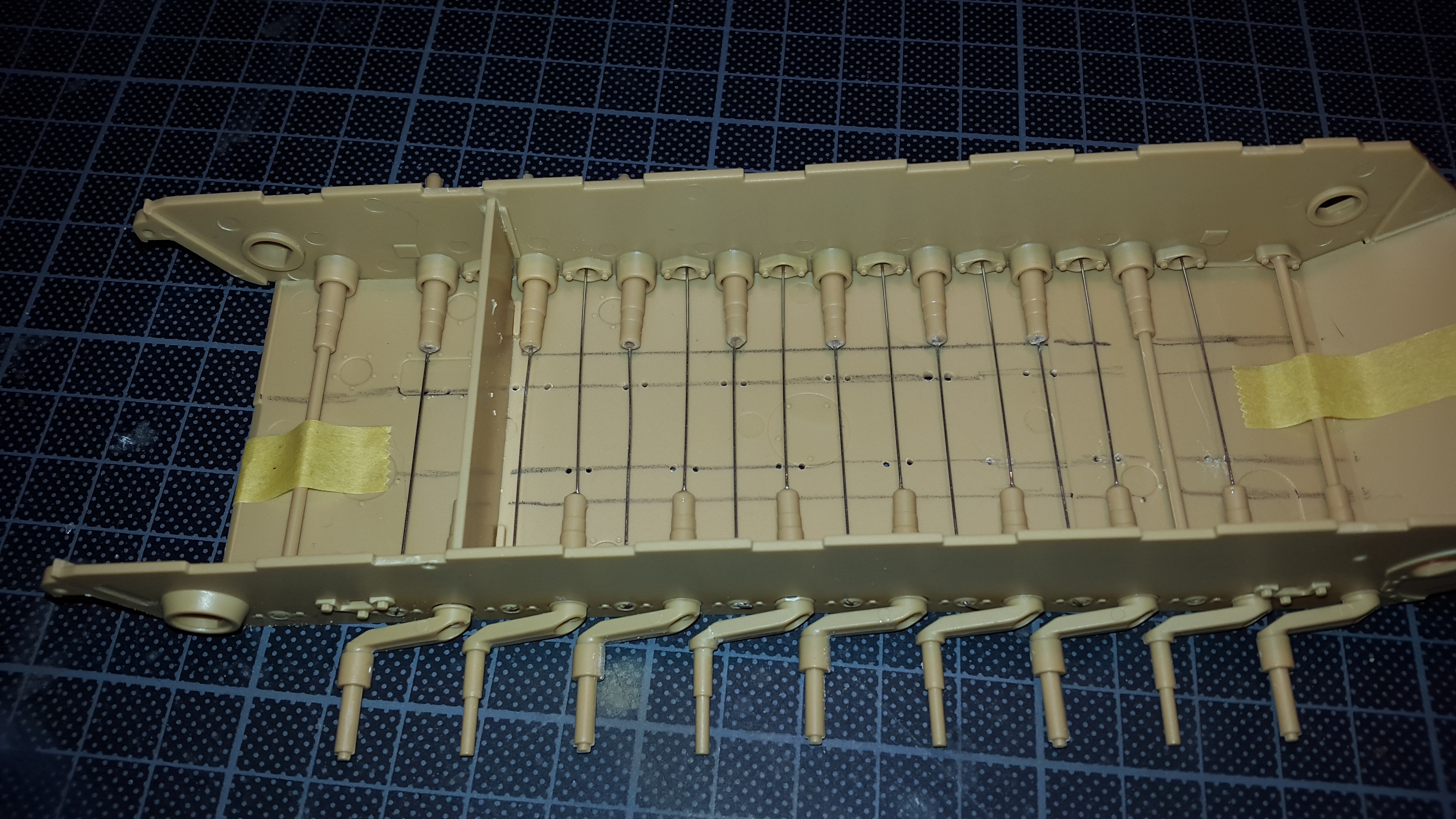

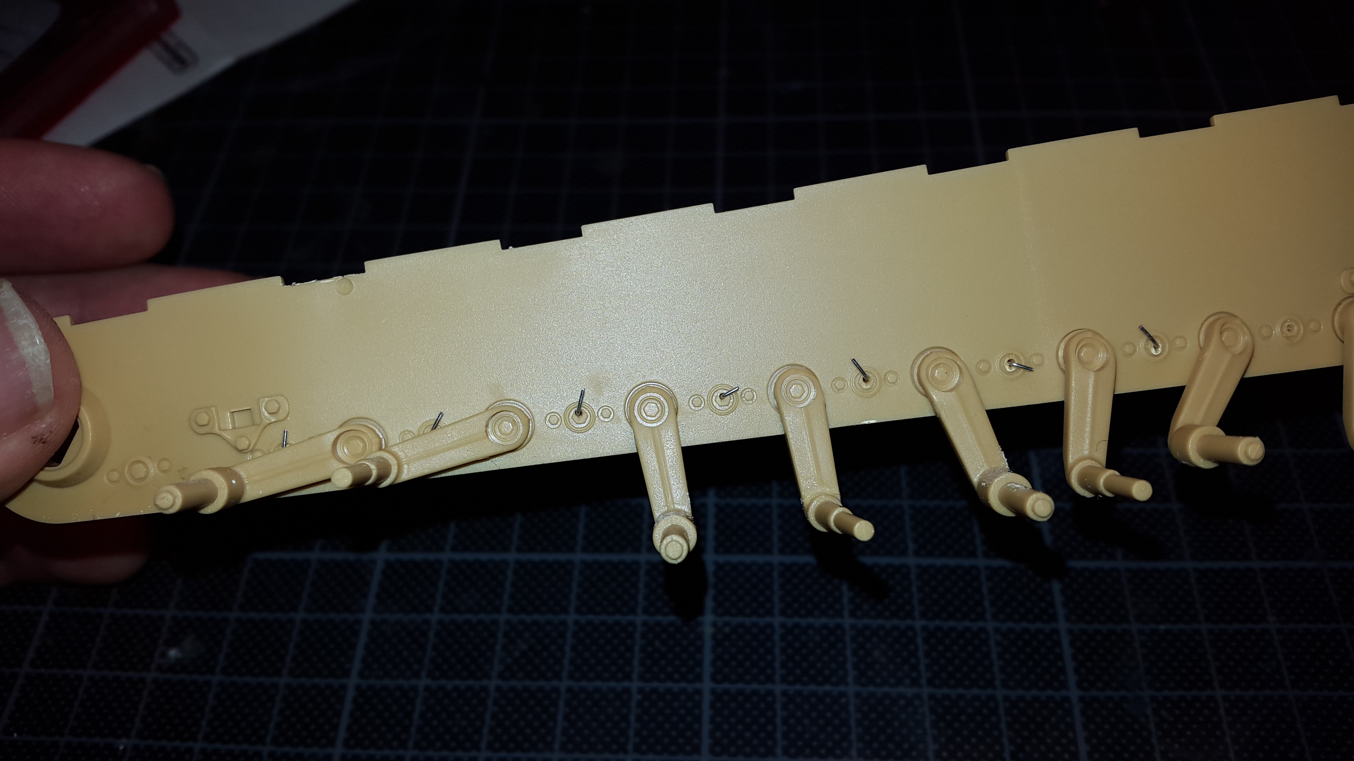

En attendant j'ai fini de modifier la suspension , j'ai du couper chacun des axes des roues sauf pour la première et la dernière  sinon mon char va s'affaisser ensuite j'ai remplacé ces axes par de la corde de guitare que je fais passer dans des trous le long de la caisse du char.
Pour les trous qui sont percés sur le fond c'est juste une connerie de ma part je vais les reboucher par après.
Sur ce je vais aller monter les roues  Very Happy

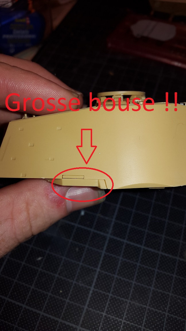

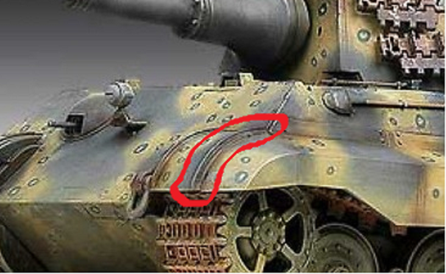

Quelqu'un peut me dire si il faut que je supprime la zone que j'ai entouré en rouge sur la photo ?
J'ai beau chercher sur des photos d’époque et je ne trouve que des photos ou la jonction entre le garde boue et la jupe latérale est lisse .

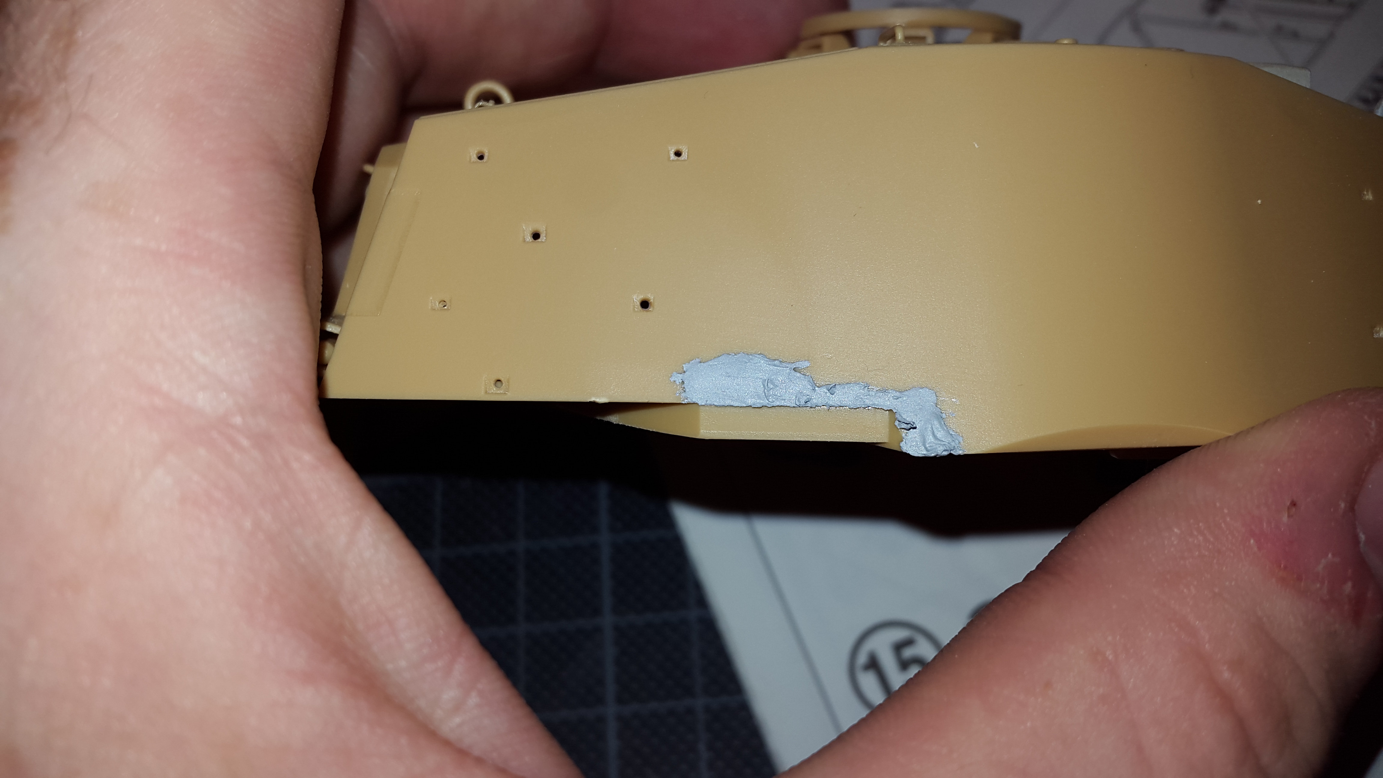

Bon ben cherchez plus j'ai trouvé la solution je vais enlever tout ( gardes-boue et jupes latérales ) Laughing
J'ai coupé les gardes-boue et j'ai poncé le tout , je suppose que maintenant je vais devoir refaire le systeme d'attache des gardes-boue .

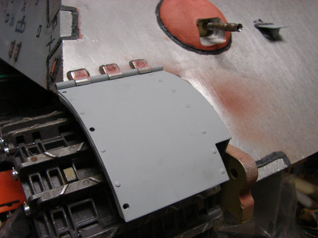

Est-ce que quelqu'un aurait des photos du système d'attache des garde-boue avants ? J'ai beau chercher et je ne trouve pas de bonne photos .
En fait ce qu'il me faudrait c'est une photo ou les gardes boue sont absents et le système d'attache intact.

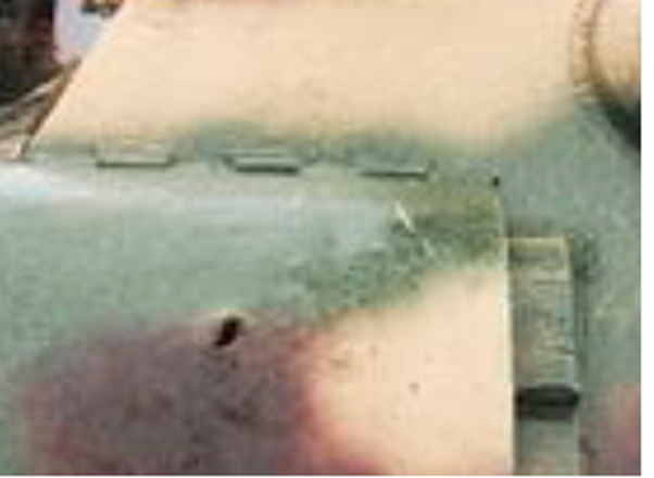

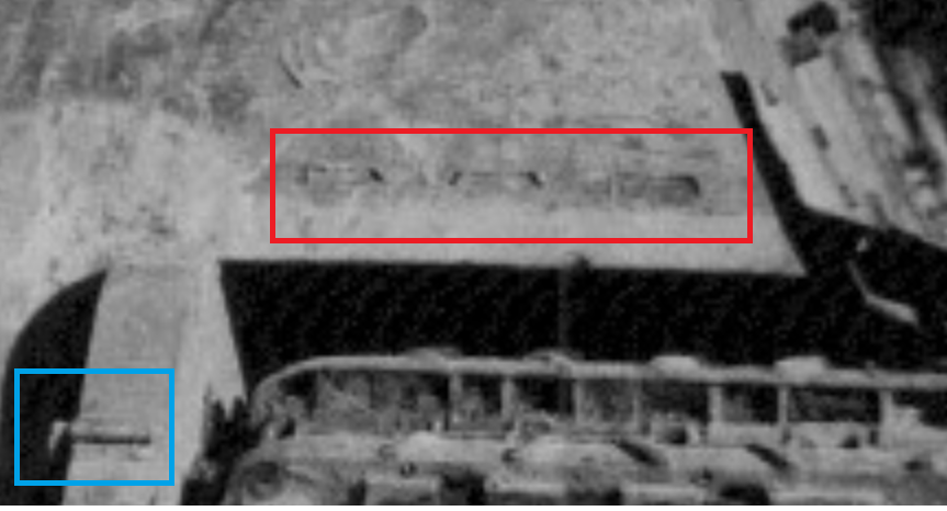

Merci Yves , effectivement je vois un peu mieux maintenant.
En zoomant sur ta photo on voit clairement qu'il y a 3 attaches ( ou ce qu'il en reste ) ainsi qu'une goupille pour empêcher le garde boue de se relever  . Je trouve beaucoup de photos ou ne voit même pas de trace de ces 3 attaches.

Hello Hellzebuth
Bien, il faut savoir que les garde-boue devaient pouvoir se basculer et prendre appui sur la caisse pour avoir l'accès complet aux barbotins ainsi qu'aux renvois de ceux-ci, de plus les dites plaques n'étaient soudées que sur leurs parties supérieures pour la bonne et simple raison qu'elles devaient pouvoir s'arracher facilement, en cas de problème avec le garde-boue ( déformation importante, etc...) de manière à ne surtout pas perturber le bon fonctionnement de la chenille !!!! (c'était quand même fragile ces gros "bébés"....What a Face ) d’où le nombre important de photos de tiger II n'ayant plus que les soudures !!
Pour les photos: celle de Saumur, de toute façon tout étant "noyé" sous la zimmerit, nous ne sommes pas plus avancés!!!!!!, par contre celle du tiger tourelle "Porsche" est plus intéressante, regarde bien la hauteur  entre les soudures et le bas de la caisse, car les garde-boue au raz du bas de la caisse, tu as la dimension exacte de tes plaques.
Donc sur les photos du tiger au 1/6 ème, les plaques sont au endroit.......Mr. Green
Quelques photos pour te faire comprendre tout le bla..bla, ne t'inquiète pas, il y à du tiger II et du jagdtiger mais les garde-boue étaient de montage identique.

Effectivement Ottocarius sur la tourelle porsche les soudures des plaques sont au ras du chassis c'est bien pour ça que je me disais que ces plaques étaient en dessous des garde-boue  car sur beaucoup de photos on voit juste les axes comme sur ce jagditger  :
tiger - Maquette Academy King Tiger Last Production E4nt
Mais si on regarde celui-ci dessous on voit juste des marques de soudure de la taille des axes ainsi qu'un axe qui est resté à droite . Peut être qu'en fait ces plaques n'existaient simplement pas et que les tubes pour les axes étaient directement soudés sur la caisse , à mon avis le char au 1/6 m'a induit en erreur.
tiger - Maquette Academy King Tiger Last Production 4vax
Ce qui me semble être confirmé par la photo du tigre que tu as mis où l'on peut voir le garde boue relevé , il n'y a pas l'air d’avoir de plaques soudées en dessous :
tiger - Maquette Academy King Tiger Last Production 8mim
De toute façon je suis en train de me poser la question de savoir si je vais zimmeriturer la bête ou pas , donc si oui au pire je noie toute ça dans le zimmerit.
Pour revenir au projet j'ai trouvé cette photo sur le net qui m'inspire bien . Ca serait sympa de faire un tigre pris par les américains , d'autant plus que j'ai jamais fait de figurines américaines ce sera l'occasion .  Je vais faire un plan pour le dio qu'en j'aurai trouvé une idée qui me plait , pour le moment j'ai en tete une scene ou le tigre est près d'une tranchée allemande abandonnée et un peti QG américain a coté je vais y réfléchir.

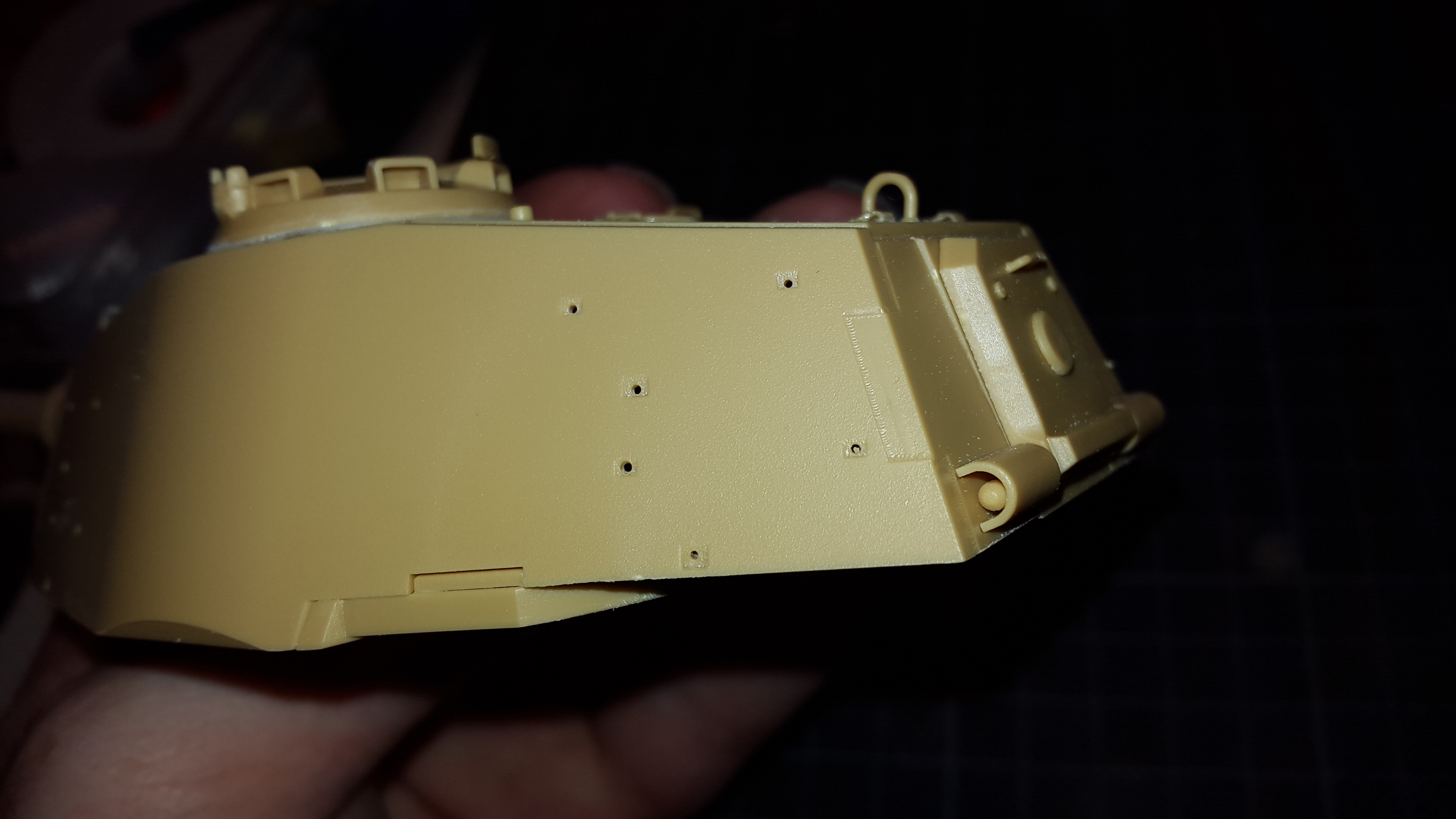

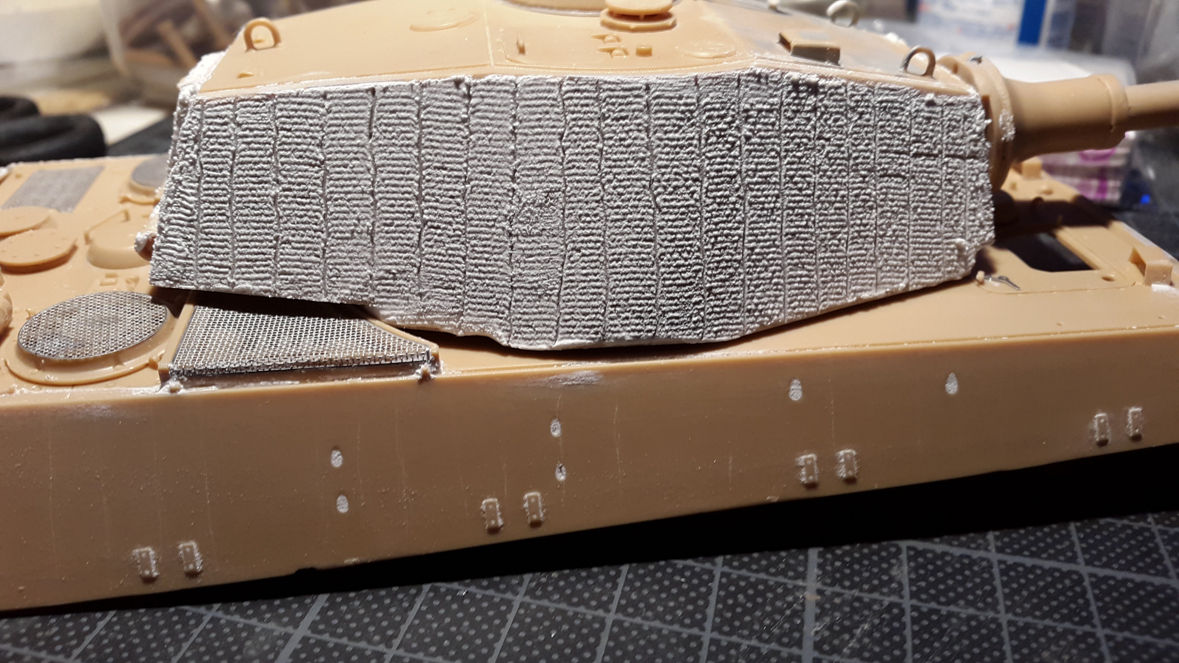

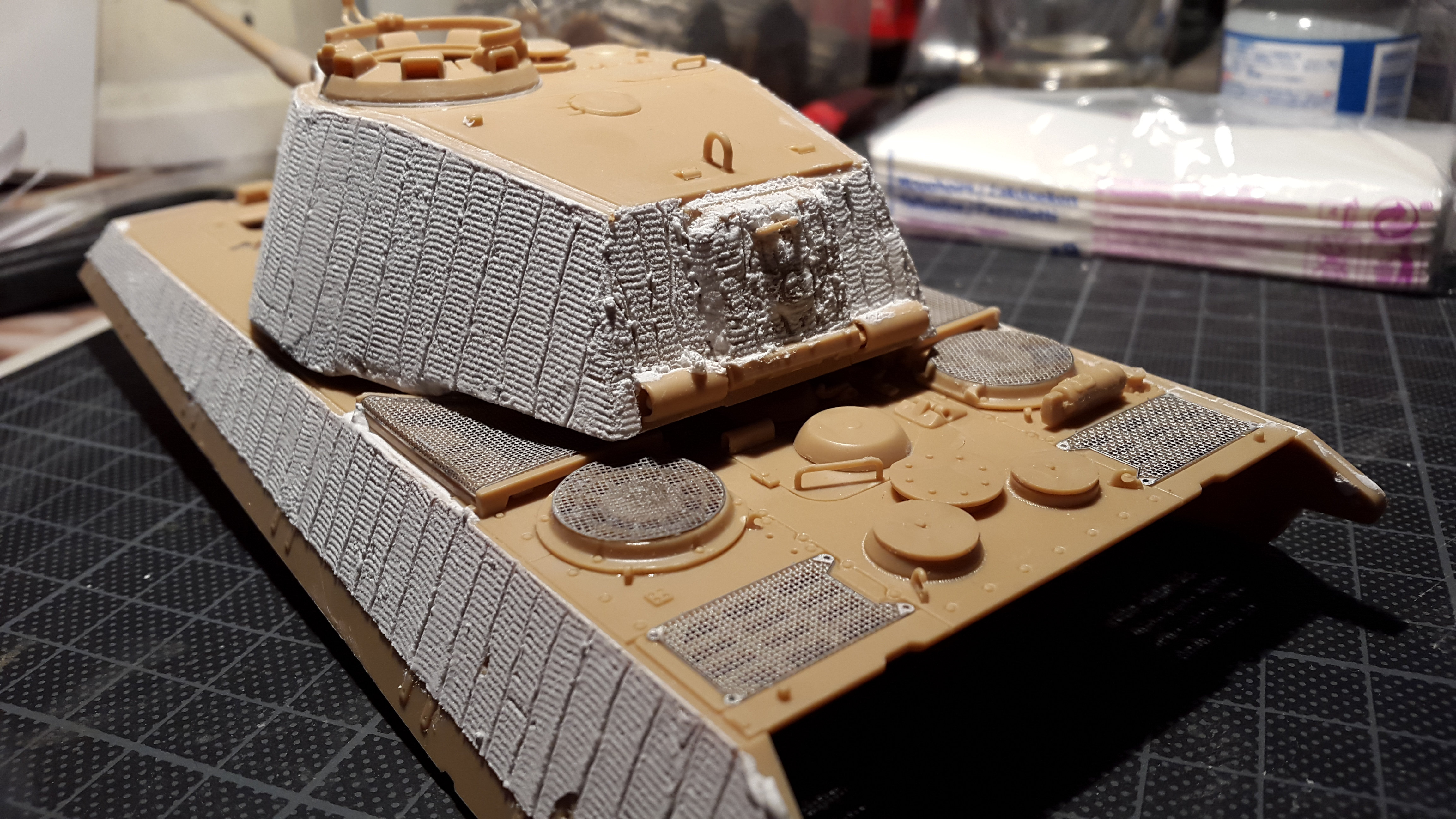

Cette après-midi j'ai percé des trous sur le flancs de la tourelle pour pouvoir retrouver les endroits où les attaches sont fixées une fois que j'aurai mis le zimmerit. J'ai aussi coupé le canon à l'intérieur pour me faciliter l’accès à l’intérieur de la tourelle pour retrouver les trous et fixer les périscopes de la trappe du chef de chars une fois que je les aurai peints.
Je vais faire la même chose sur les flancs du char.
tiger - Maquette Academy King Tiger Last Production Lz0b
tiger - Maquette Academy King Tiger Last Production 49c7
Ensuite j'ai collé la tourelle à sa base , j'ai du mettre du mastic pour masquer bouse qu'Academy a fait , je dois attendre que ca seche pour poncer ca :

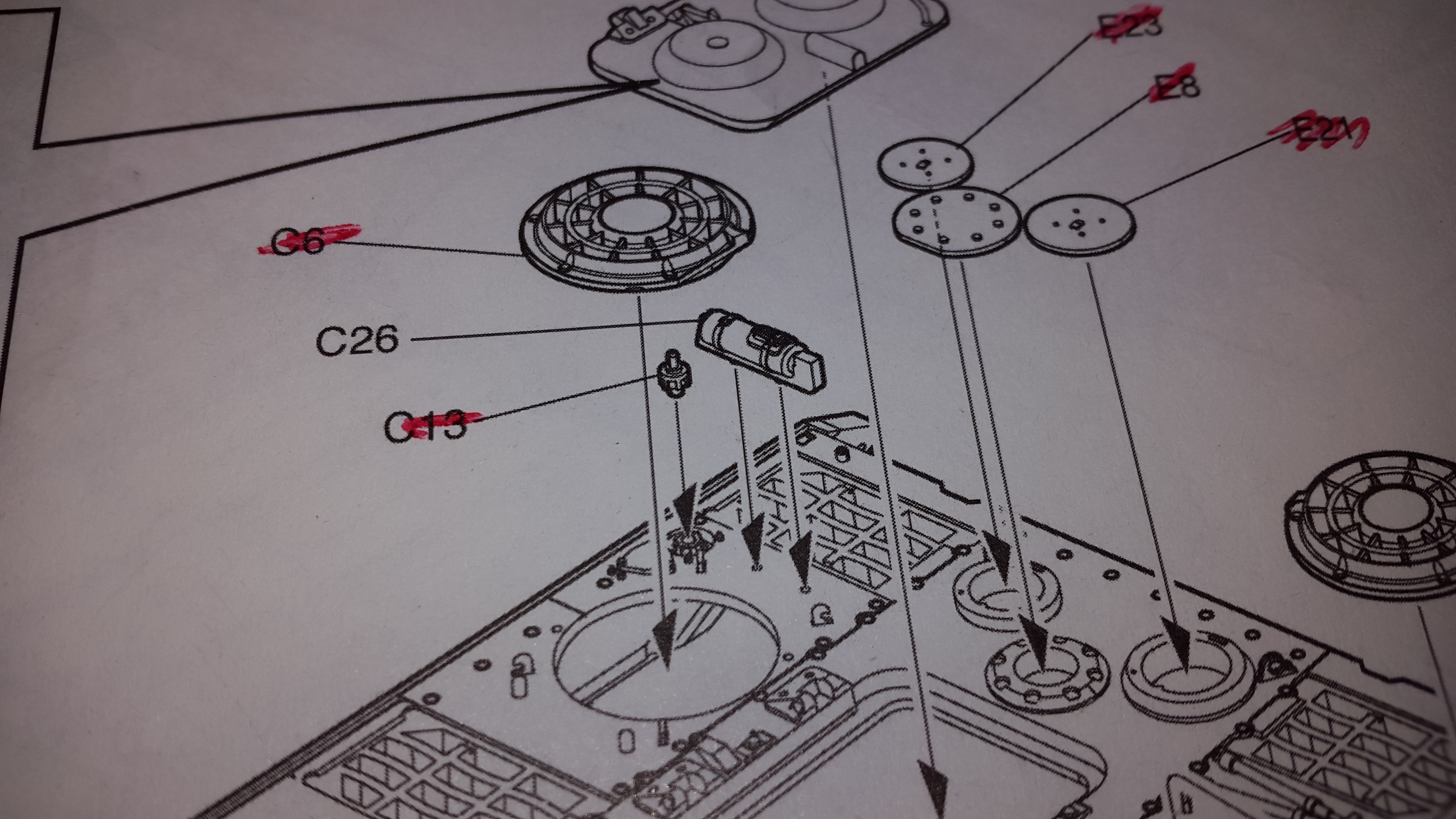

Sinon est-ce que quelq'un sait à quoi sert la pièce C26 sur le plan ? C'est un extincteur ? Je pose la question car je ne sais pas en quelle couleur il faut le peindre .
tiger - Maquette Academy King Tiger Last Production Sihm
Inscrit le : 02/11/2014
Pays : tiger - Maquette Academy King Tiger Last Production France10
tiger - Maquette Academy King Tiger Last Production Empty
MessageSujet: Re: Maquette Academy King Tiger Last Production   tiger - Maquette Academy King Tiger Last Production EmptyVen 13 Mai - 14:35
Hello !.............oui c'est encore moi !.......... Mr. Green
Bien au vu de la photo du modèle que tu veux représenter, le problème des garde-boue réglé, passons à la tourelle, l'endroit que tu nous montre, est en fait une des jonctions du fond de la tourelle avec celle-ci, donc, il y avait des soudures. De toute façon ce n'est pas très grave dans la mesure ou tu vas "zimmeriter" l'engin, a ce sujet, bonne initiative que de percer les trous des crochets , lorsque tu passeras le mastic, n’oublie pas de mettre des aiguilles dans les trous, parce que après pour retrouver ceux-ci, comme le disait Coluche: "t'a le restant d'la semaine pour le faire"........... hideo
Pour ce qui est de la pièce C 26 sur ton plan, il s'agit bien d'un extincteur, et il était peint avec le char, donc teinte de base , ne le peint surtout pas en rouge !!!! Voila mon ami, bonne continuation pour la suite.
Amicalement Eric
ALLER BOU'JOU
Oui c'est vrai il y avait des certainement des soudures  mais je ne peux pas laisser ça comme cela c'est pas beau même si je vais zimmeriter tout cela .
@edit : En fait le tigre de saumur m'a induit en erreur car sur une photo d'époque cette jonction apparait telle que la reproduit Academy mais bon comme il y aura du zimmerit au-dessus je vais pas enlever le mastic que j'ai mis .
Pour le zimmerit je ne le fais pas avec du mastic je ne trouve pas ça pratique ( ça colle et c'est trop lisse à mon goût et pas facile à enlever si je me plante) j'utilise de l'enduit de lissage ca à un aspect plus rugeux qui correspond plus à la vraie texture du zimmerit je pense et qui est plus facile à peindre et si je me plante ca se barre à l'eau tant que c'est pas sec..
Pour les trous je les retrouverai par l'intérieur de la tourelle c'est pour ça que j'ai dégagé le canon Wink
Merci de me confirmer pour l’extincteur c'est bien ce que je pensais , je dois le peindre comme le blindage et peindre les lanières qui le retiennent en brun ou noir. C'est vrai que le premier tigre que j'ai fais quand j'avais 13 ans j'avais peint l’extincteur en rouge Boulet Laughing

En observant les photos d'archives publiées dans "Armoured fighting véhicles of the world", j'en viens à un constat, ça correspond à la photo vue de face du Tigre royal du musée de Saumur. Pour le Tigre Royal, comme pour le Jagtiger, les garde-boue avant sont identiques et ont deux pattes de raccord entre la partie arrondie et celle de côté.
tiger - Maquette Academy King Tiger Last Production Visite27
tiger - Maquette Academy King Tiger Last Production Visite28
Par contre, je n'ai rien trouvé pour le positionnement de l'extincteur Embarassed
@+   Yves

J'ai reçu les chenilles friul hier voici le premier tests à blanc , les roues ne sont pas collées donc pas encore à la bonne hauteur .Par contre je ne sais pas comment ils espèrent que le fil fourni passe dans les maillons car il est trop épais et pas assez rigide donc j'ai utilisé de la corde de guitare.
tiger - Maquette Academy King Tiger Last Production Znbq
tiger - Maquette Academy King Tiger Last Production 96r4

Hello
ben .....normalement .......il faut:
1) couper le fil de fer a la dimension du patin en laissant 4 a 5 m/m de sur-longueur
2) repercer tous la patins avec un petit foret du diamètre de ton axe
3) sur un plan (poly extrudé par ex), scotch double face, assembler tes patins dessus
4) enfiler tes axes aux endroits prévu, puis une petite goutte de cyano sur l’extrémité de l'axe qui dépasse et pour finir pince coupante pour enlever l'excédent de l'axe
Voila....voila.....mais visiblement tu as trouvé une autre combine....applaudit n'as-tu pas eu de souci pour enfiler tes axes ? car quelques fois les patins ne sont pas toujours bien percés!!!!!! ......c'est un peu le point noir chez eux.....Shocked
Amicalement Eric
ALLER BOU'JOU

Si j'ai eu quelques soucis avec certains maillons mais j'ai vite compris qu'il fallait repercer tous les axes même si la corde de guitare que j'utilise est plus fine que le fil fourni.
Et même en reperçant j'ai du pousser quelque fois car le câble avait du mal à passer.
Moi ce que j'utilise comme méthode c'est que je fais des groupes de 5 maillons et puis je les relie tous ensemble, et pour les axes je les coupe un peu plus courts que la longueur du maillon ainsi ça ne dépasse pas et puis je met une petite goutte de cyano ( encore que je pense pas que ce soit nécessaire mais bon)Very Happy

J'ai commencé le zimmerit aujourd’hui, vous en pensez quoi ?
Je pense que je vais recommencer celui à arrière de la tourelle j'en suis pas très content. Est-ce que je dois mettre du zimmerit sur le haut de la trappe arrière de cette tourelle ?
Je dois encore gratter le plâtre aux endroits où j'ai débordé.
tiger - Maquette Academy King Tiger Last Production I12i
tiger - Maquette Academy King Tiger Last Production D46o
tiger - Maquette Academy King Tiger Last Production Yeqj

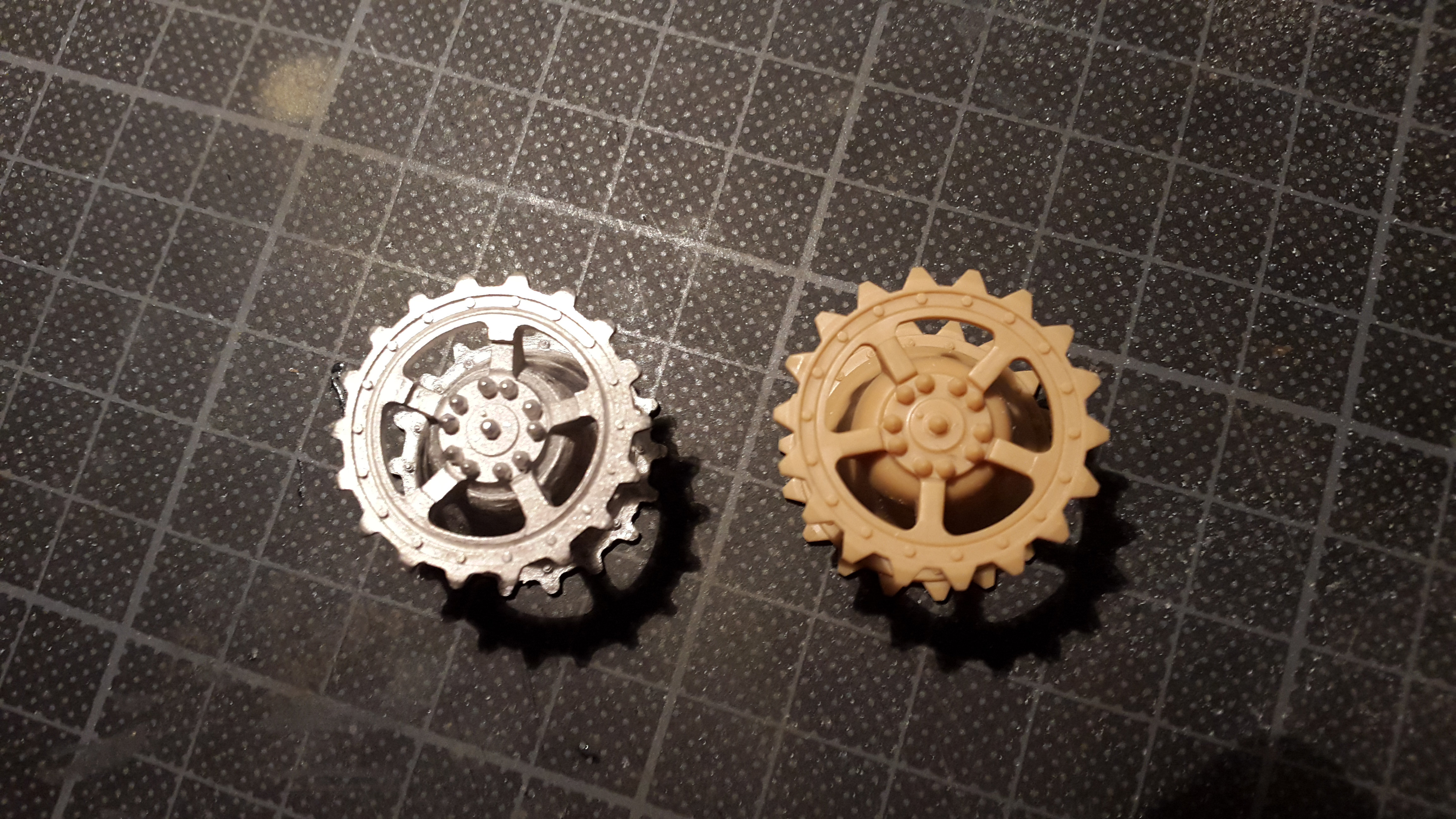

Je vais utiliser les barbotins fournis par friul ils sont plus beaux que ceux d'origine :
tiger - Maquette Academy King Tiger Last Production Mabr

Bonsoir cool
Voici de quoi t'inspirer pour ta zimmerit
tiger - Maquette Academy King Tiger Last Production Visite49
tiger - Maquette Academy King Tiger Last Production Visite50
tiger - Maquette Academy King Tiger Last Production Visite51
tiger - Maquette Academy King Tiger Last Production Visite52
Cette pâte anti mine magnétique était posée sur les parties que nous appellerons verticales, uniquement cool
En espérant t'être utile pour ton montage cool
@+   Yves

Ils ont de l'humour chez Academy  Laughing  Je sais pas pourquoi mais l'idée de mettre un decal sur l'ensemble d'une figurine me semble foireuse :
tiger - Maquette Academy King Tiger Last Production Vzp4
tiger - Maquette Academy King Tiger Last Production 6c21
Sinon j'ai continué le zimmerit, j'ai fini les cotés, j'ai refait l’arrière et l'avant de la tourelle et j'ai fait l'arrière du char :
tiger - Maquette Academy King Tiger Last Production Q5bg
tiger - Maquette Academy King Tiger Last Production Yb67
tiger - Maquette Academy King Tiger Last Production 3qgr
tiger - Maquette Academy King Tiger Last Production Wb7g
tiger - Maquette Academy King Tiger Last Production Uige

très réaliste cette zim thumright
bonne continuation
Hellzebuth
Hellzebuth
Inscrit le : 25/09/2015
Localisation : Charleroi
Pays : tiger - Maquette Academy King Tiger Last Production Belgiu10
AFV Chaffee
Revell Cylon Centurion
MessageSujet: Re: Maquette Academy King Tiger Last Production   tiger - Maquette Academy King Tiger Last Production EmptyMar 24 Mai - 19:38
bonne continuation
Merci , c'est grâce aux outils de Tamiya , un peu de patience et le tour est joué Very Happy
