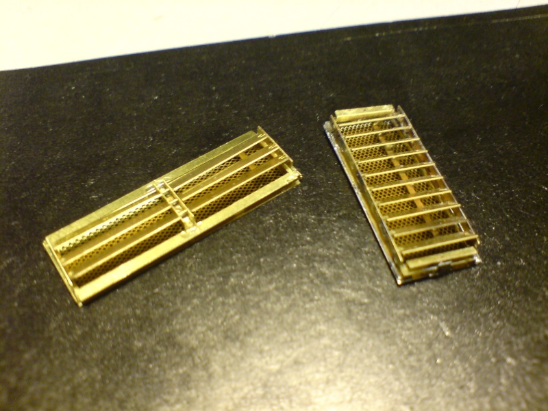

Sujet: Re: SDKFZ 234 Puma - DRAGON Sam 23 Nov - 19:57
me revoilà sur ce projet!!
Je suis toujours preneur d'infos quant aux rayons de braquage des roues de ce bolide.
Sinon, j'ai continué un peu le montage avec notamment un peu (?!) de PE. J'ai fait les 2 grilles de ventilation avec leurs volets respectifs. C'est une horreur à monter, y'a pleins de pièces et j'ai un mal fou à les monter, surtout celui qui sont en enfilade. C'est du au fait que les volets soient mobiles et que Griffon multiplie certaines pièces inutilement. Enfin, de mon point de vue. Sans parler que certaines pièces assez grandes ne sont pas fait dans une feuille de laiton assez épaisse. Très fragile après pliage... Du coup, j'ai un peu soudé. Je n'ai pas réussi à rendre mobile le système du plus grand des 2. Le fait que les volets se suivent font que c'est hyper difficile à assembler avec les pivots. Du coup, j'ai assemblé au mieux et j'ai soudé la grande barre de liaison entre les volets. Vu qu'elle est presque invisible, pas grave d'autant plus que les points de soudure sont en dessous. Pour l'autre grille, pas de problème vu qu'il y a 2 rangées de 3 volets. Du coup, pas de soudure mais de la cyano. J'ai réussi à rendre la mobilité des volets effective. Bon, faut y aller mollo et je ne l'ai fait que pour les mettre en config ouverte comme sur la photo. Comme mon puma sera présenté en été 44, valait mieux que les volets soient ouverts. Sinon, j'ai monté le canon Griffon en alu et frein de bouche en lation, le tout tourné. C'est assez sympa. Je n'ai pas monté la PE qui entoure la culasse, comme je l'ai déjà dit précédemment, je trouve ça inutile. Et j'ai déjà assez de taf avec la PE extérieure. J'ai aussi commencé à monter les caisses latérales qui sont sur les gardes boues. Ici, c'est soudé car je trouve ça plus solide et ça permet de boucher des trous au niveau des jonctions quand la pièce est totalement pliée. Je ne suis pas encore assez bon avec la PE pour réussir des pliages au top. Enfin, je m'attaque au support des lances grenades de tourelle. J'ai commencé simplement à plier les petites languettes qui supportent le support triangulaire. La languette une fois pliée fait 10mm par 3mm. 5 Pliures et il en reste une pour la mettre sur la tourelle... Je vais galèrer pour la suite car chaque lance grenade est câblé avec un fil de laiton de 0.2mm fourni etc.... C'est pas gros...
Place aux photos et à vos comm:
Désolé pour la piètre qualité des photos...
