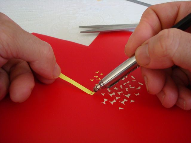

bonjour voici donc une technique simple
peinture - sturmtiger petit caches pour peinture 10.116

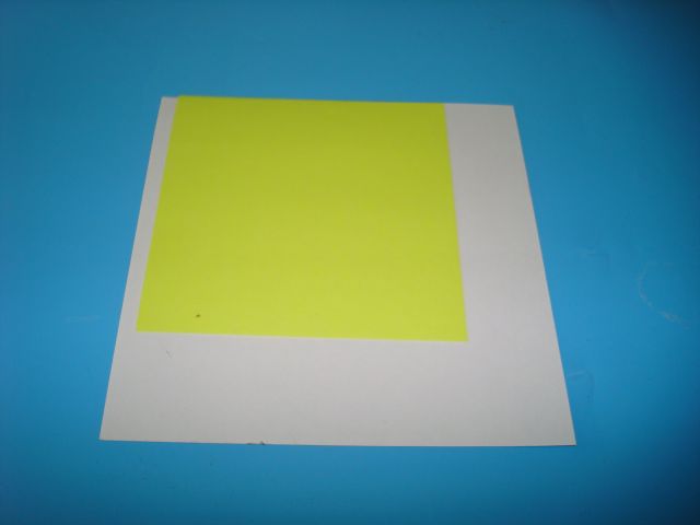

il faut coller un post it sur une feuille
peinture - sturmtiger petit caches pour peinture 10.118

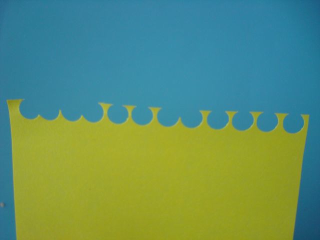

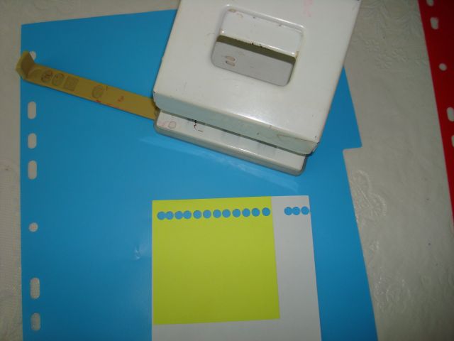

apres avec un perforateur on fait des trous qui presque se touchent
peinture - sturmtiger petit caches pour peinture 10.121

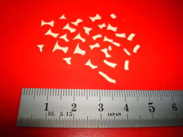

ensuite on enleve la feuille blanche et on coupe les sommet des trous
peinture - sturmtiger petit caches pour peinture 10.123

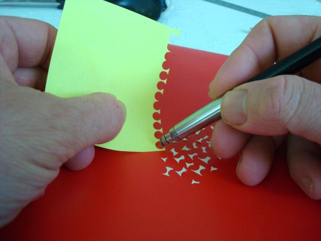

ensuite on colle les motifs un par un en utilisant une gomme
peinture - sturmtiger petit caches pour peinture 10.125

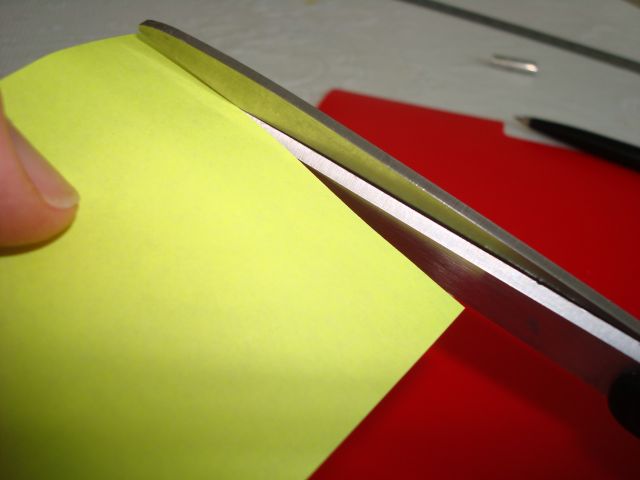

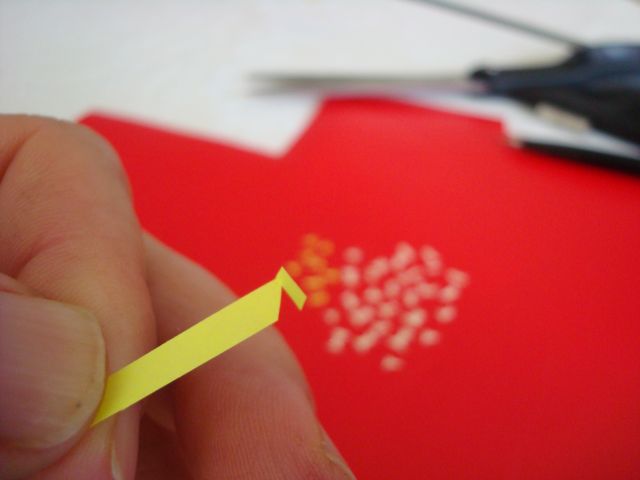

pour les autres formes il suffit de couper une bande de post it
peinture - sturmtiger petit caches pour peinture 10.126
ensuite on coupe un petit morceau a 90 percent
peinture - sturmtiger petit caches pour peinture 10.127
ensuite o colle en s aidant d une gomme
peinture - sturmtiger petit caches pour peinture 10.128
