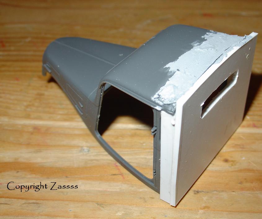

Le panneau arrière est ensuite découpé approximativement, il sera ajusté par la suite.
Sur ce panneau, on peut se servir éventuellement du gabarit fourni avec la maquette pour découper l’emplacement de la vitre, personnellement, j’ai préféré réaliser une ouverture plus grande.
La modification principale de la cabine est alors réalisée.
Scratch traction Plateau 091016100738854604648011

Peut être la plus fine à réaliser.
Les raccordements sont mastiqués puis poncés finement.
Au besoin on applique de petites couches de peinture afin de faire ressortir les défauts d’aspect.

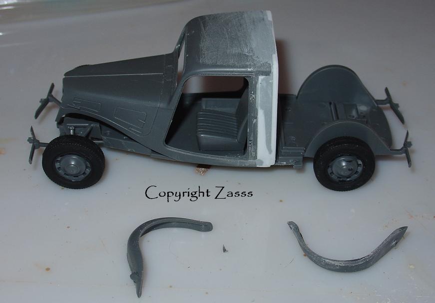

Les roues sont pré peintes puis placée sur le châssis qui a été monté suivant les étapes 1 et 2 de la notice Tamyia (hors pot d’échappement).
Les ailes ont été enlevées de l’arrière de la caisse de la traction.
La cabine est positionnée afin de déterminer la forme et la structure du plateau.
Scratch traction Plateau 091016100738854604648013
En effet, à ce moment là, je n’ai toujours pas déterminé la construction du plateau.

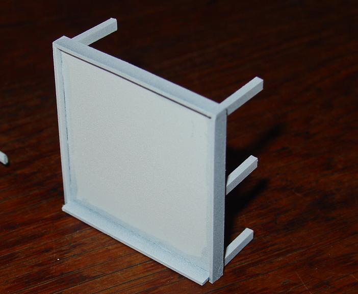

Le plateau est constitué d’une plaque de carte plastique d’épaisseur 0.5 mm.
Sur les côtés sont fixés des plats en C.P. de 3.2 x 0.4, cette même dimension servira par la suite à confectionner les planches en bois.
Dans un carré de 1.5 x 1.5, je découpe 6 montants (à l’échelle 1, cela ferait des tubes de 50 x 50)
Scratch traction Plateau 091016100739854604648018
La structure du plateau est ainsi presque terminée.

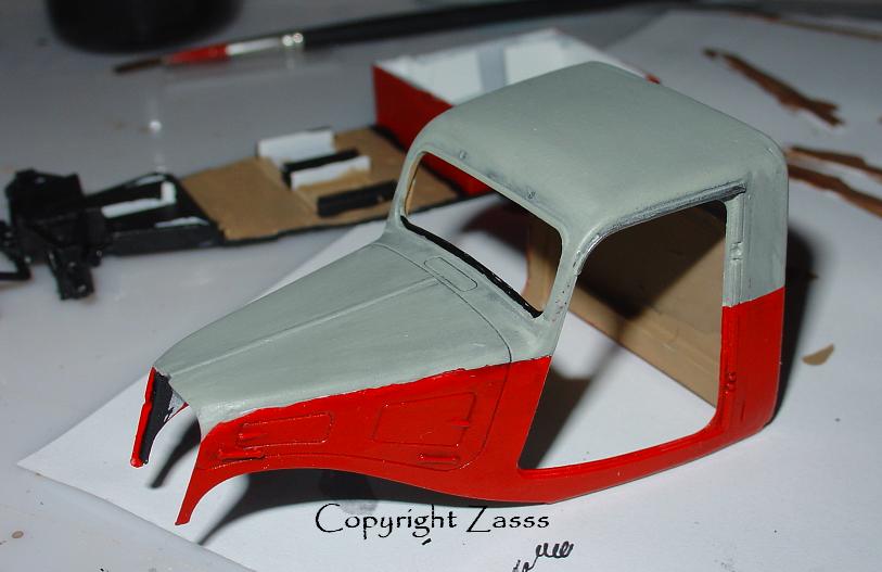

Etape 6
Mise en peinture.
Alors là, c’est un grand moment de solitude ! Quelles couleurs choisir ? Et bien ça c’est fait un peu au hasard, je suis parti sur l’idée d’un « dégradé ».
Après chacun possède ses propres habitudes de peinture et ses propres techniques. Ce document est dans mon esprit plus lié au scratch qu’à un cours de peinture.
Scratch traction Plateau 091016100739854604648020
La cabine ainsi que les autres parties ont reçu un jus de Gris de Payne (peinture à l’huile Georgian diluée à l’essence F). La caisse a subit le même traitement avec une base rouille.
Voilà la première approche et le premier montage à blanc après peinture.

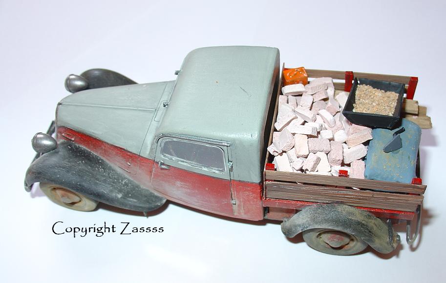

Etape 7
Finition.
L’essentiel étant de se rapprocher de la vérité, les jus et pastels sont les bases de la finition. Les pastels sont en provenance aussi bien de pots CMK que des Ocres du village de Roussillon (84). Certains sont fixés à l’essence F, d’autres sont simplement déposés au pinceau.
Scratch traction Plateau 091016100738854604648009

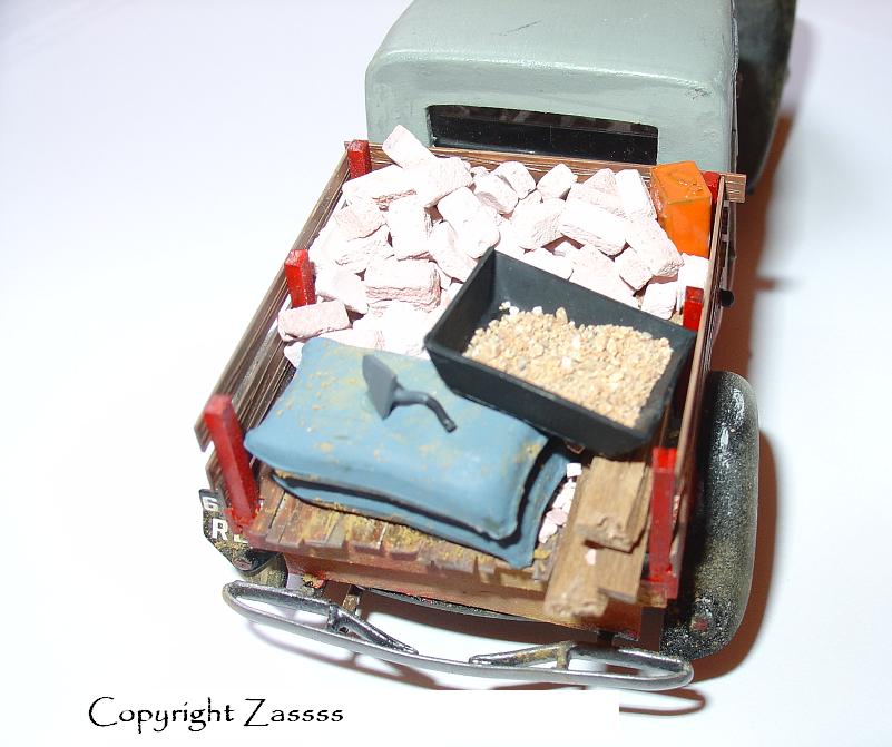

La caisse est aménagée tout à la fin, on puise largement dans la boite à rabiots :
 2 sacs
 Un bidon (peint en orange pour rehausser les tons)
 3 morceaux de bois retaillés en poutre
 Des briques
Puis un peu de scratch encore :
 Une auge en carte plastique (remplie de sable pour Warhammer)
 Une truelle (une bout de carte plastique sur lequel on colle un petit fil de plomb plié)
Et voici le résultat

Belle réalisation.
Perso je trouve la traction un peu trop empoussiéré.
PéDéGé
PéDéGé
Inscrit le : 18/03/2006
Localisation : Sud
Pays : Scratch traction Plateau France10
Kits en cours : Scratch du Citroen 45 et à venir Remorque VV et train rouleur FAL pour canon de 25
Scratch traction Plateau Empty
MessageSujet: Re: Scratch traction Plateau   Scratch traction Plateau EmptyMar 20 Oct - 7:00
elle est empoussiérée sans fixant (essence F) sur la partie haute, ce qui par la suite laisse le temps au temps pour une patine différente d'une patine directe
cela permet aussi d'eliminer le pigment au cas où, afin de le remplacer et de l'adapter au dio à venir (poussière, route ou terre)
