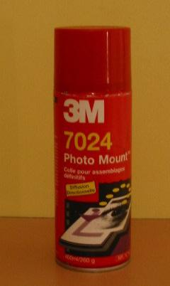

merci piwi pour ton conseil et ta réponse raide
as tu une marque de colle à me conseiller car j'en ai utilisé une, un jour, et elle avait donné un aspect brillant à mon décors (là où il n'y avait pas (ou pas assez) de flocage, on pouvait voir la colle brilllé une fois sèche.

Re,
Perso j'utilise la colle de la marque 3M que l'on trouve assez facilement dans les papèteries :
