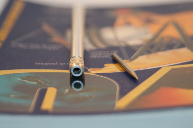

Attention, la Dremel est une mini-foreuse. Pour les alliages à basse température utilisés pour les figurines, la vitesse de rotation importante (la mienne ne descend pas en dessous de 5000 t/m) peut engendrer une fonte de l'alliage.
Ici, je te parle d'un outil manuel. Généralement, il se présente sous la forme d'un petit tube métallique fileté à une ou au deux extrémités et dotés de petits mandrins qui te permettent de fixer une lame, une pointe à tracer, une mèche, un foret, etc.
Si tu ne peux en trouver, certains manches de couteau de modéliste (type X-Acto) sont dotés d'un porte-lame cruciforme. Ils peuvent également être utilisés comme porte-foret. Pour les forets proprement dits, je les trouve habituellement dans les bons magasins de modélisme. Si j'ai besoin de diamètres particuliers, je me fournissais chez un excellent quincailler de Bruxelles aujourd'hui disparu; maintenant je les commande via Internet.
Avec cet outil, tu fores le trou manuellement : meilleur contrôle, aucun risque de fonte de l'alliage et nettement moins onéreux que la Dremel. Very Happy

J'ai une Dremel et elle tourne tres vite meme au minimum, je ne l'utiliserai donc pas suite aux recommandations de l'ami Edmond.
Alors voila ce que j'ai, si cela ne convient pas au porte outils ou autes ( X acto spéciale...) de me l'indiquer thumleft
Voila pour les forêts bah j'irais voir au quincailler pres de chez moi sion ==>Weber thumleft

Le premier que tu présentes devrait convenir pour des forets de fins diamètre. Le second devrait convenir pour des mèches à épaulement telles qu'en vendent Proxxon et Dremel. Ce serait à vérifier mais je pense que ces mèches à épaulement ont une queue d'un diamètre constant de 3.5 mm.
Je profite de tes tofs pour préciser également que la pointe que tu présentes sur les deux dernières photos fait une riveteuse parfaite pour le 1/35ème.

palmier Oziris bah! tu as ce qu'il faut le Xacto est très bien comme porte foret. Tu verras le magasin WEBER est un magasin spécialisé dans le petit outillage et ou tu trouveras des feuilles de plastiques opaques et transparentes de différentes qualités pour faire tes protections maquettes avec les vis dans la meme matière et bien sur les tarauds du diamètre requis, fais quand meme attention parce que un petit peu par ci, un petit peu par la, a la fin cela fait une bonne addition, je me suis fait surprendre plus d'une fois et je pense qu'en 2008 je me referai avoir encore une fois mais étant domicilié en Grece cela se comprend.
