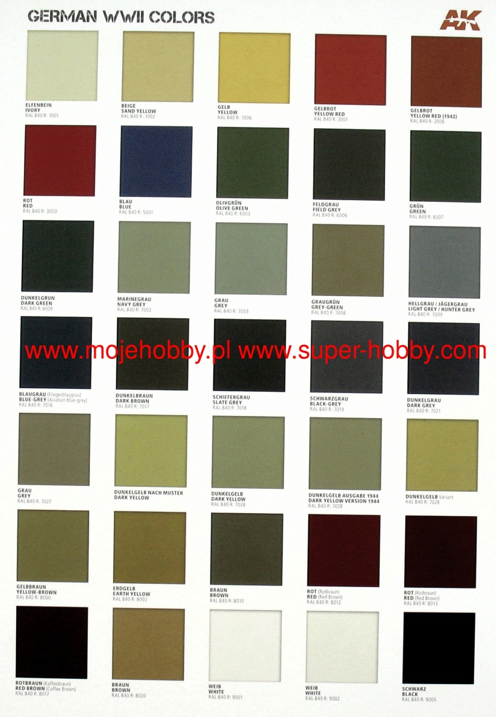

Bien le bonjour. Mon fils est sur le point de ce lancer dans l'assemblage d'un Tigre I Early Version de chez Rye Field Model.
Il a les décalc adéquats. Pourriez-vous me confirmer que la couleur extérieur n'est pas uniquement dunkelgelb? Et qu'elle(s) est(sont) l'autre(s) couleurs? (je pense à du desert yellow, mais sans certitude). L'intérieur est, quand à lui, blanc crème.
Il voudrait le représenter comme sur la photo ci-dessous.
Merci pour lui.

bonjour tu peux le faire deux tons sable / vert voir profil du haut

Je pense qu'il va partir sur une base Dunkelgelb. La couleur proposer dans le kit est Resedagrün... J'avoue ne jamais avoir vu une couleur verte sur un char Allemand.

Certains chars et StuGs livrés sur le front de l'Est en 43 étaient en camouflage Tropen (tropical) pour l'Afrique du Nord et ont été détournés après la défaite sur ce théatre d'opérations, cela explique peut-être les couleurs "bizarres". C'était un jaune verdâtre et un vert pâle.

Salut voisin ! , Ça dépend de la période de la guerre et de l'endroit. Russie ou Nord de l'Afrique ? Les Tigres ont été vus pour la première fois sur le front russe en automne 1942. (Couleur : Dunkelgrau Ral 7021) Ils ont été également engagés en Afrique du Nord. Ils ont été livrés en couleur unie peinte sur le Dunkelgrau avec une couleur vert sable (Jaune-brun RAL 8020 et gris-sable RAL 7027 àpd 1942)
Voici des liens qui t'intéresseront : https://www.panzerwrecks.com/product/dak-profile-guide/ https://panzerworld.com/german-armor-camouflage
Au tout début, les Tigres étaient peints en Dunkelgrau.
Un site très intéressant concernant la teinte gris foncée des Pz VI sur le front russe. http://tiger1.info/EN/Grey-Tigers.html Finalement il y a peu de Tigres qui ont été peints dans cette teinte gris foncée (presque noire) car très vite le dunkelgelb est devenu la teinte de base des chars (hormi le vert ou le rouge-brun) Si ton fils fait un early en hiver, les unités badigeonnaient du blanc (ce qu'ils trouvaient !) elles-mêmes.
Amitiés, Amaury

Donc, si j'ai bien compris, mon fils à un Tigre de 1943, c'est bien en Gris Sable Ral 7027 qu'il devrait le peindre?

La première couleur des Tigres I était en dunkelgrau. (Gris foncé allemand pas loin du noir - voir les images d'archives de la Bundesarchiv) Puis ils ont été peints en Dunkelgelb avec du Grüne et aussi du Rouge-allemand. Il te faut choisir une époque et y situer ton gros chat. Je t'ai donné des liens et tu y trouveras toutes les infos voulues.
