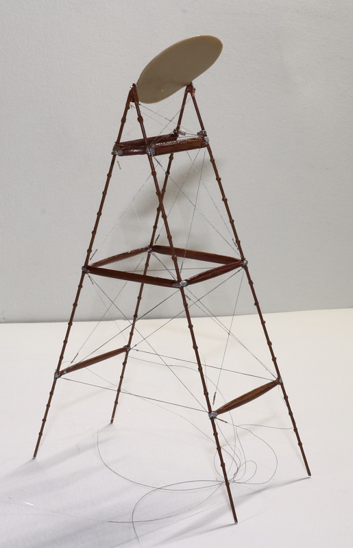

J'ai commencé à haubaner le treillis de la queue.
Un peu long...
RAF FE2b - Aeroclub - 1/48ème Img_3818
RAF FE2b - Aeroclub - 1/48ème Img_3819

j'ai fini d' haubaner mon "biniou"
RAF FE2b - Aeroclub - 1/48ème Img_3815
RAF FE2b - Aeroclub - 1/48ème Img_3816
Pour la dérive, elle est percée en haut et bas pour recevoir un bout de corde à piano qui vont s’insérer dans les trous ad hoc à l'endroit où les perches de fuselage se rejoignent.
RAF FE2b - Aeroclub - 1/48ème Img_3817
Il y a les 4 câbles en attente et les 6 derniers haubans qui seront posés lors du collage de la queue avec les ailes.

Petite mise à jour parce qu’en ce moment, entre le taf, le jardin et les WE passés à empiler du bois, j’n’ai pas trop de temps pour le plastique.
En effet, je m’attaque à la der des ders… Comprenez la neuvième et dernière « cabane » à la maison.
J'devais surement m'ennuyer....
RAF FE2b - Aeroclub - 1/48ème Img_3912
RAF FE2b - Aeroclub - 1/48ème Img_3913
RAF FE2b - Aeroclub - 1/48ème Img_3910
RAF FE2b - Aeroclub - 1/48ème Img_3911
RAF FE2b - Aeroclub - 1/48ème Img_4010
RAF FE2b - Aeroclub - 1/48ème Img_4011
RAF FE2b - Aeroclub - 1/48ème Img_4012
On a essayé de bâcher propre pour le temps nécessaire à faire les murs.
Sinon, question Fe2, j’ai peints les mats et juste haubané le train d’atterrissage.
RAF FE2b - Aeroclub - 1/48ème Img_4013
Burtonesque, n’est il pas ?
RAF FE2b - Aeroclub - 1/48ème Img_4014
les mats ne sont pas collés.
RAF FE2b - Aeroclub - 1/48ème Img_4015
