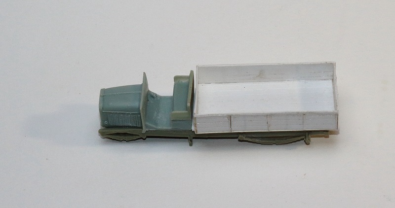

Toujours de chez Retrokit, j’ai commencé un Berliet CBA.
J’ai reconstruit l’assise du plateau et celui-ci en profilé et carte plastique.
Véhicules et personnels pour dioramas « première guerre » au 72ème.(la moto Clyno) Berlie10
Véhicules et personnels pour dioramas « première guerre » au 72ème.(la moto Clyno) Berlie11
