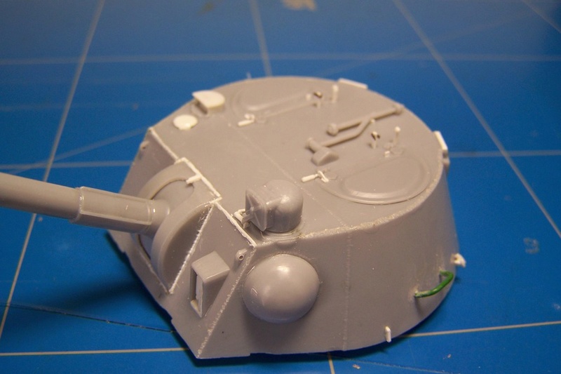

J'ai commencé par la tourelle qui demande aussi du boulot mais cela me parait plus simple. Il faut voir le superbe viseur monobloc d'Alanger !
Après quelques heures de travail hier et aujourd'hui, la tourelle commence à prendre forme. Il me reste à ajouter des bricoles sur les deux trappes, les deux poignées sur les côtés et les sangles à l'arrière de la tourelle.

Je n'ai pas beaucoup avancé mais la tourelle est presque terminée. Il reste les trois sangles à l'arrière.
Le tube de 120 n'était pas vraiment cylindrique et la lime a été très utile pour arrondir l'intérieur de la bouche.
