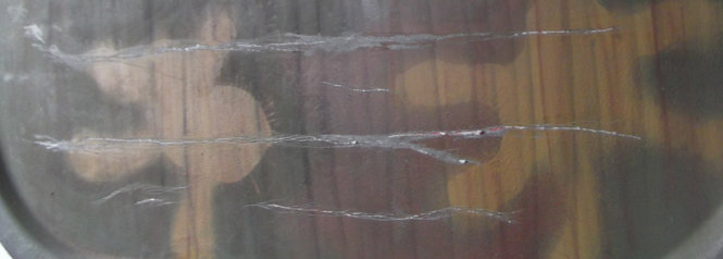

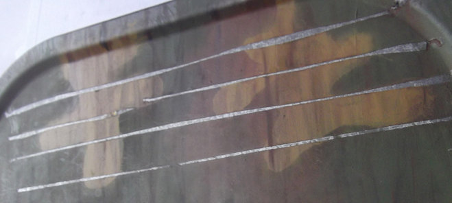

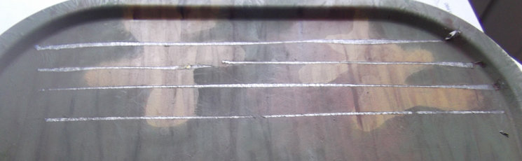

résultat du test des éraflures sur la peinture et son lavis. j'ai fait un camos Renault à la va vite sans les bordure, et le lavis est fait à l'arraché: c'est avant tout qu'un test pour voir la capacité à produire  les rayures ....
ici avec le scotch
Bof....  trop régulier, qu'en pensez vous?

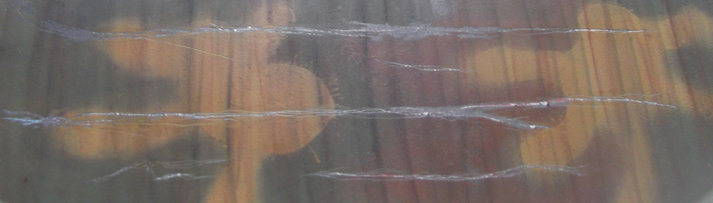

et maintenant avec la laque. lors de l’application de l'eau il n'y a eu  aucune pénétration  , le lavis (witte spirit) rendant la surface totalement imperméable, l'ea. impossible d’enrayer avec un cure-dent, ni même de travailler avec un pinceau a poil dure. j'ai du faire les éraflures au cuter, à partir de là j'eau c'est infiltrer dans les rayures.
Est ce que le passage de la laque présente un intérêt, le cuter ne devrait il pas se suffire a lui même?
pas trop mal, mais très délicat, cela exige une énorme prudence afin de ne pas  saccager la maquette...

MessageSujet: Re: mon dernier dio France 40 "la charge du Tunisie" terminé   Jeu 29 Juin - 20:03
la ! je sais pas !

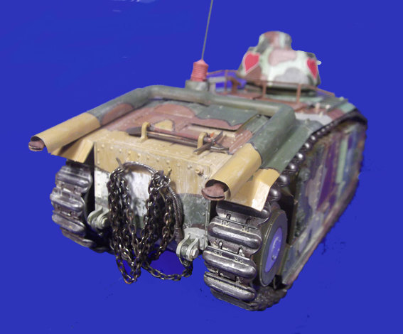

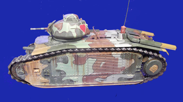

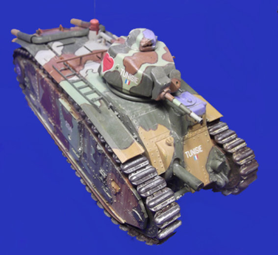

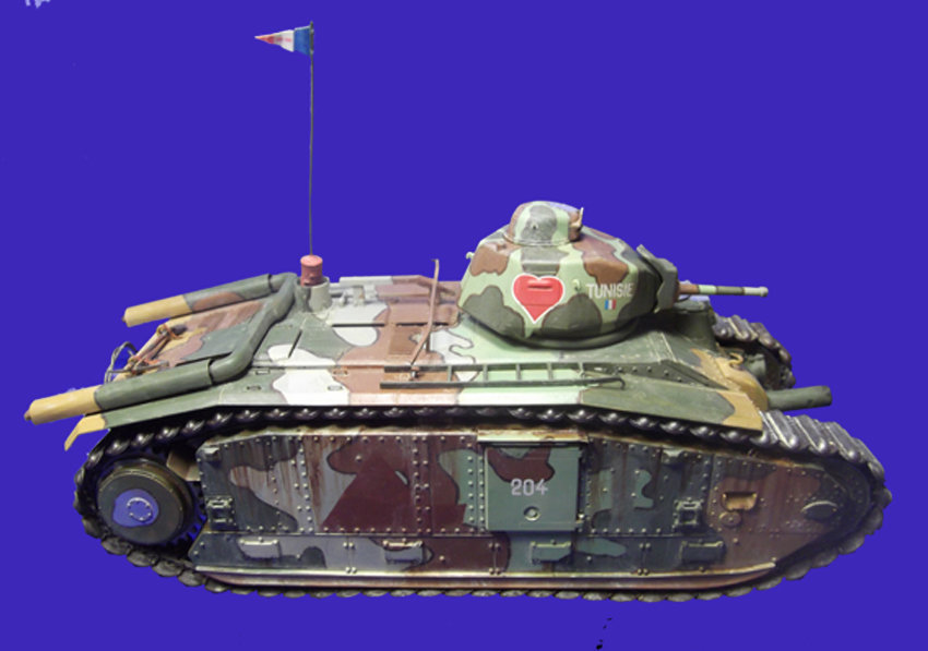

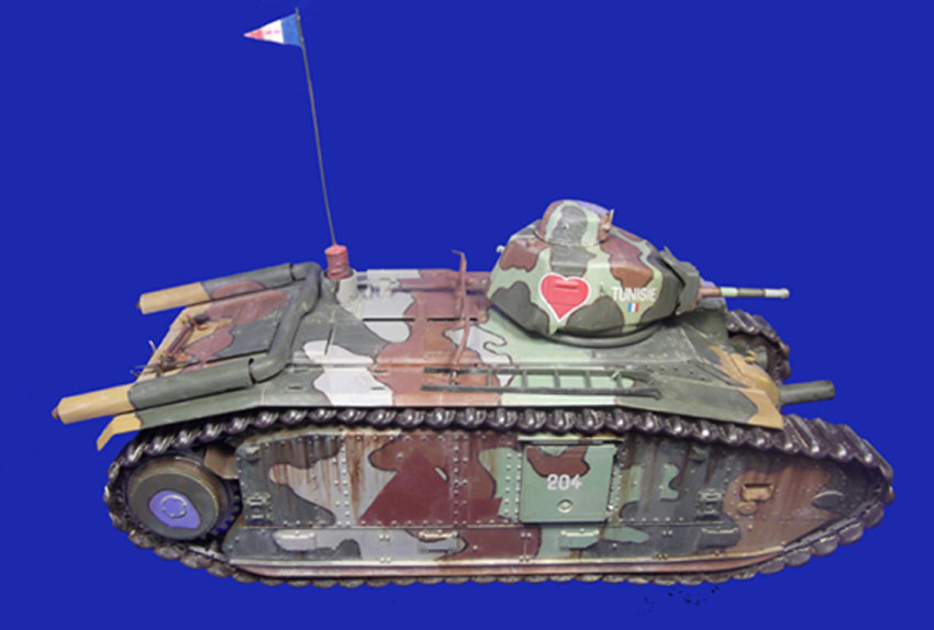

voici donc la star du Diorama, le B1bis Tunisie,  terminé, ou presque, restera des détails à réaliser lors de sa mise en place dans le dio .Pour le camo je me suis fié au dernières recherches de Pascal Danjou et son ouvrage " 100 ans de peintures de guerre".
j'ai choisis de ne pas installer les chandelles-cric sur les ailes du char; car si effectivement cette pratique était courante au seins du 15° BCC,si je me fie aux photos  que j'ai observée, cela n’était pas suivis au sein de la 3°compagnie (?)
qu'en pensez vous?

beau kit beau kit beau kit beau kit
MessageSujet: Re: mon dernier dio France 40 "la charge du Tunisie" terminé   Lun 18 Sep - 12:07
Très joli ton mastodonte. thumright applaudit
J'aime beaucoup car il n'y a pas trop d'excès de griffes et autres weatherings.
Est-ce dû à la lumière au moment de la photo(?) mais je trouve que ta tourelle est un peu trop propre par rapport au reste du véhicule.
On voit pourtant bien de la poussière sur l'arrière de la caisse.
S'il y a suite et coulées sur la caisse alors tes chenilles doivent aussi être salies.
La chaîne qui pend frotte sans doute le sol lors de passage de guais pourrait aussi être un peu "cochonnée".  cool
Encore bravo.
Un joli petit dio peut-être?
Voir le profil de l'utilisateur http://amaurydudekem.wix.com/architecte En ligne
MessageSujet: Re: mon dernier dio France 40 "la charge du Tunisie" terminé   Lun 18 Sep - 12:27
Ce B-1 bis me plait bien, les couleurs sont bien, le soufflet d'antenne couleur caoutchouc de bocaux est réaliste applaudit thumright
La seule chose que tu peux faire, c'est de salir un peu les chenilles, mais surtout pas les sommets de "tuiles", car cette partie est en contact direct avec le sol, donc métal brillant. Pour la chaine, un léger jus de couleur rouille suffira. Tu peux faire comme un gars du côté de Châteauroux, il récupère de la rouille sur des bouts de ferraille, il tamise et applique ça sur ses maquettes, avec un vernis mat.

dans le diorama le char et en" mouvement" donc pas trop de rouille sur les chenilles. d'autant plus que les chenilles des B1 qui servent de pots de fleurs ont l'air peu sujet à la rouille, et là ou elle se trouve c'est uniquement dans les parties en friction

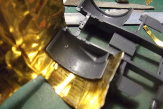

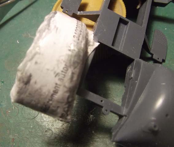

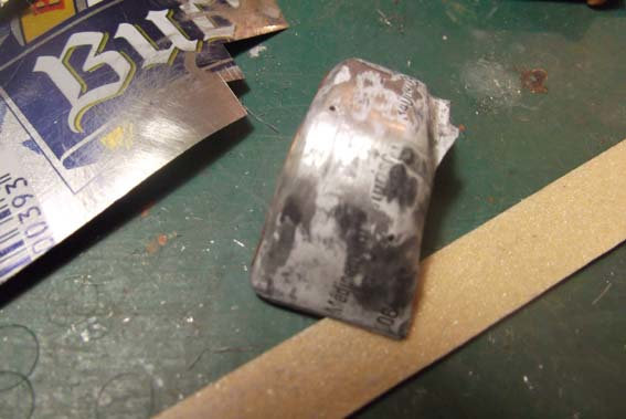

Pour commencer un petit tuto pour réaliser l’aile
Je commence par l’aile droite que le B1bis,  sur le diorama,   lui défoncera

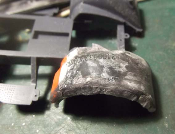

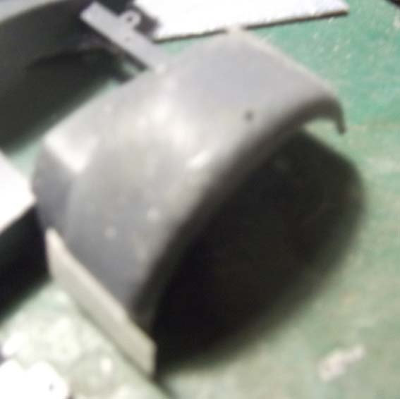

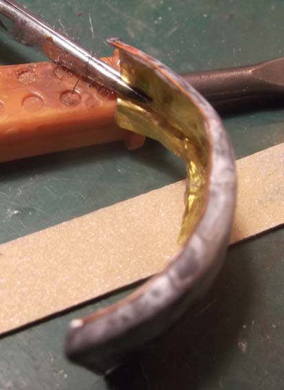

Je vais remplacer donc l’aile droite, pour commencer je vais me servir de cette dernière comme patron. La nouvelle aile sera taillé dans de la feuille métallique suffisamment souple  prise sur de l’emballage tube pour médicament, colles, graisses, peu importe…
Au fait,  je conseille de faire du stock, ce type de tube d’emballage en métal  est appeler à disparaitre.

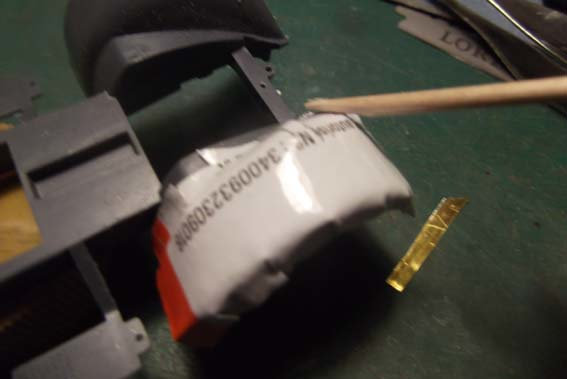

Afin  de bien plaquer ma feuille métallique j’appose du scotch double face sur l’aile du kit, Je n’en mets qu’aux extrémités.
La photo est de mauvaise qualité, mais c’est juste pour bien
montrer la pose du scotch double face uniquement aux extrémités,  afin éviter des déboires lors du dégagement
Je présente ma feuille métallique pour la découper grossièrement
Puis je réalise les entailles et je colles celle-ci a la cyano, chargé avec de  la poudre microbulles. Si on en a pas on peut le remplacer par du talc, de la ponçure de bois, du bicarbonate,  etc..  Qu’importe du moment que la poudre soit  très très fine.
Cela donne cela
[url=https://www.zupimages.net/viewer.php?i
Qu’il faudra bien sur poncer

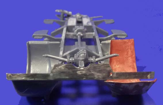

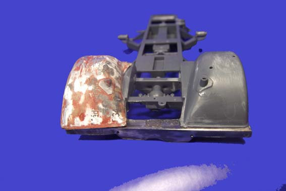

Une fois bien dégrossi, je rajoute les joncs qui bordure mon aile, sur la face avant et arrière avec de la feuille métallique plus rigide récupéré sur une cannette de bière ou de coca.
url=https://www.zupimages.net/viewer.php?id=17/38/n21k.jpg][/url]
Pour le jonc qui fait le pourtour du galbe  j’utilise du fils électrique pris une bobine électrique récupéré sur un vieil appareil  de petit électroménager

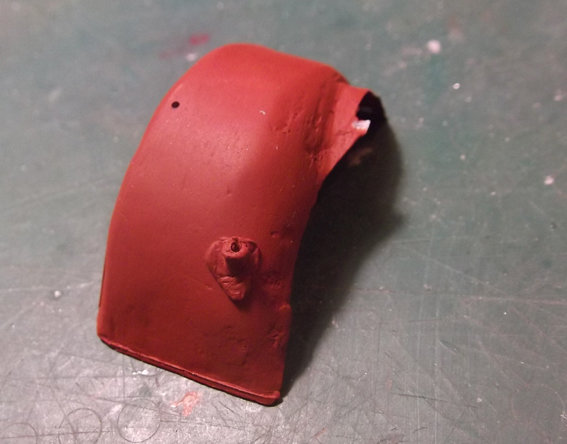

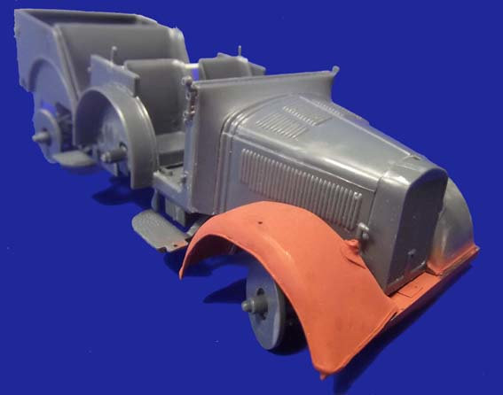

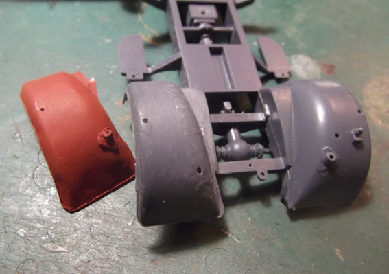

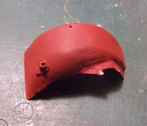

Une couche d’apprêt pour faire ressortir les défauts. J’ai pris du rouge minium car lorsque je froisserais l’aile si jamais la couche d’apprêt apparaissait, j’aurai la bonne couleur
url=https://www.zupimages.net/viewer.php?id=17/38/x7yl.jpg][/url]

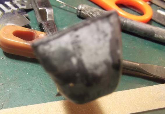

Comme prévus il y a du ponçage à faire, mais étant en panne de mastic de finition, je mets en standby,  et  vais continuer par  le montage de la caisse, et  puis surtout  m’attaquer à la chirurgie pour la direction de Horch

non, trop souple, pas assez rigide...
d'ailleurs tu remarqueras que le plomb des bouteilles de vin à aussi tendance à être remplacé par le PVC Sad

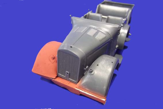

J’ai  mastiqué, poncé, normalement tous les défauts d’aspérités ont disparu
[/url]
Auparavant,  j’ai  réalisé le pare-choc  avant à l’identique de celui du kit,  dans de la « tôle » de cannette,- car il faut de la rigidité-  car si l’aile droite sera défoncé, il va de soit que le pare-choc  le sera  aussi bien sur…
je découpe l’aile du kit au cutter pour la remplacer par celle en « tôle » et voila
effectivement les ajustement de l’aile ne sont pas parfait,  elle penche un peu , et son galbe est un peu plus plat  mais comme sa  vocation est d’être  démolie, cela ne pose aucun probléme car lors de son enfoncement ces défauts disparaîtront totalement…

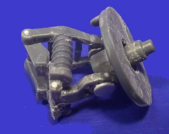

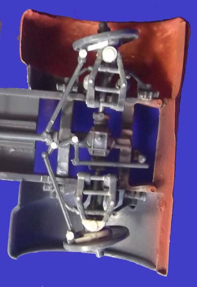

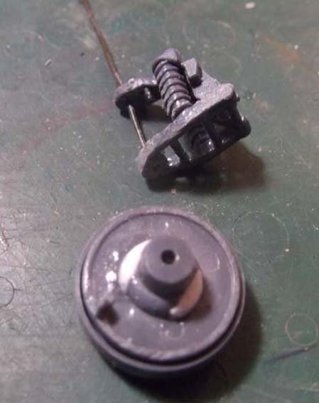

Entre temps comme j’étais en panne de mastic cellulosique, j’ai  travaillé sur la direction que je désire faire orienter pour le besoin du diorama
j’ai donc refait la fusée ( ?) de roue en supprimant les picots sur lesquelles l’on devait coller les bras de suspension. Je les ai remplacé par des morceaux de pastille – découpés à l’emporte pièce - afin de reconstituer  le tambour de freins charcuté par cet opération
les « pitots  découpés » sont récupérés et collés que colles sur les bras de suspections en suivant le plans que j’aurai du suivre sur la notice. Je les arrondi en les raccourcissant de 1 mn (ce  qui correspond à l’épaisseur du disque/tambour de freins), et on mettra cet ensemble à cheval sur l’axe de roue, afin de le prendre en sandwich.  le tout sera percé pour passer axe de  métal sur lequel  la fusée pivotera ( j’espère être assez  clair…)
Le principe c’est de faire pivoter la fuse de roues sur un axe passant dans les 2 bras de suspensions
[/url
la tige de fer est emprisonné par des pastilles en Carte Plastique  0,2 – en fait, une assiette de  pic-nic en plastique-. Des « boulons,  realisés au « puch and die » dans  la mémé matière, sont collés aux bons endroits
En fait  lors du montage à blanc,    l’un des boggie, le gauche,   était faux, trop long de 1 mn, du coup  ma roue était en dehors de l’alignement du garde boues  j’ai donc refait l’ensemble, mais là,  pour pouvoir réparer l’erreur  en remplaçant  les pitots par des morceau de pastille à l’emport- pièce découpés en arc,. finalement, la méthode est bien plus précise et facile …
Mise en place de la barre de direction qui est decoupé en divers elements  pour s’ajuster à l’orientation voulu.

Le panzer II B finis, lui aussi prêt a être mis en place dans le dio.
le kit Dragon étant  en version Afrikakorps, j’ ai récupéré  les décals non utilisés d’un vieux  kit Italeri,  monté,  il y a a quelques décennies et détruis depuis, il n’avait pu résisté aux divers déménagement et manques de places aux cours de mes pérégrinations agités de  naguère. Mais  le câble de remorquage  avait été préservé dans la boite à rabiot, tout comme mes decals. Je m’en suis tenue sagement au profil couleur d’Italeri pour sa robe
je pense qu’une fois en place, avec la fumée sortante, l’éclairage interne »incendie «   devrait produire  un effet bluff, car déjà cela le fait sans la  lumière…
url=https://www.zupimages.net/viewer.php?id=18/07/dx79.jpg][/url]
Reste à emboiter le tout en un ensemble cohérent, sachant que le B1 bis bouscule ce dernier ainsi que la Horch dan le diorama

La Horch aussi et prête à intégrer le diorama. C’est une  horch-kfz-15 radio appartenant a un  détachement de reconnaissance d’état majors du génie ;leur mission étant  évaluer les moyens à déployer lorsqu'il y a coupure,  humide, abatis, mines, etc…
La radio est en schratch,  c’est une Torn.Fu.b1.  J’ai trouvé la doc sur le net, ce qui m’a permis de le réaliser. Bien sur,  qui dit radio dit antenne et son support et batterie…
Au début cela donne cela
La table de suppore
Le Torn.Fu.b1
Sa boite de  batterie
Son support d’antenne
Et au final on aura cela
Comme dit plus haut, voulant présenter le B1bis allant écraser le véhicule j’ai refait une ailes en métal (pris dans vieux tube alimentaire ou pharmaceutique) afin de pouvoir la « mâcher »
L’équipage est en train de morfler, c’est la frayeur,  un char qui  va vous écraser,  ca  fait mal, très mal… Le plus difficile fut de  transformer les figurines  dans la voiture afin de  leurs donner le mouvement lié à la panique, et la mort,- sous le tir des mitrailleuses du B1
jJe comptais utiliser un set Edouart; en fait il m'a très peu servi ( si comme gabarit)  car c'est une des premières productions, il est tellement fragile que j'ai préféré refaire les pièces à changer en »boite de coca », plus résistantes et rigides.
le par brise  fournit dans le set Edouard et diaboliquement inmontable .  J’ai choisi de  le faire directement en  rhodoïd, sur lequel j’ai apposé des masques sur les parties transparentes afin d’effectuer de très nombreuses couches de peinture ; ce procédé  permet de réaliser les  montant simplement  avec  l’épaisseur de la peinture.

la suite; l’automitrailleuse dont je doit réaliser le câblage (qui passera par les roues) de l’éclairage avant  de la fermer et peindre, et bien sur tout  le système de scintillement de l’ensemble ainsi que les figurines à disposer en dernier
