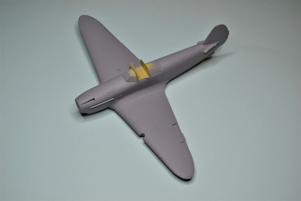

Mise en croix terminée , je n'ai pas fixé les ailerons de queue car je trouve plus facile de faire le camou quand ils ne sont pas dans le chemin ,
L'ensemble a reçu une sous couche , je laisse sécher jusque demain .

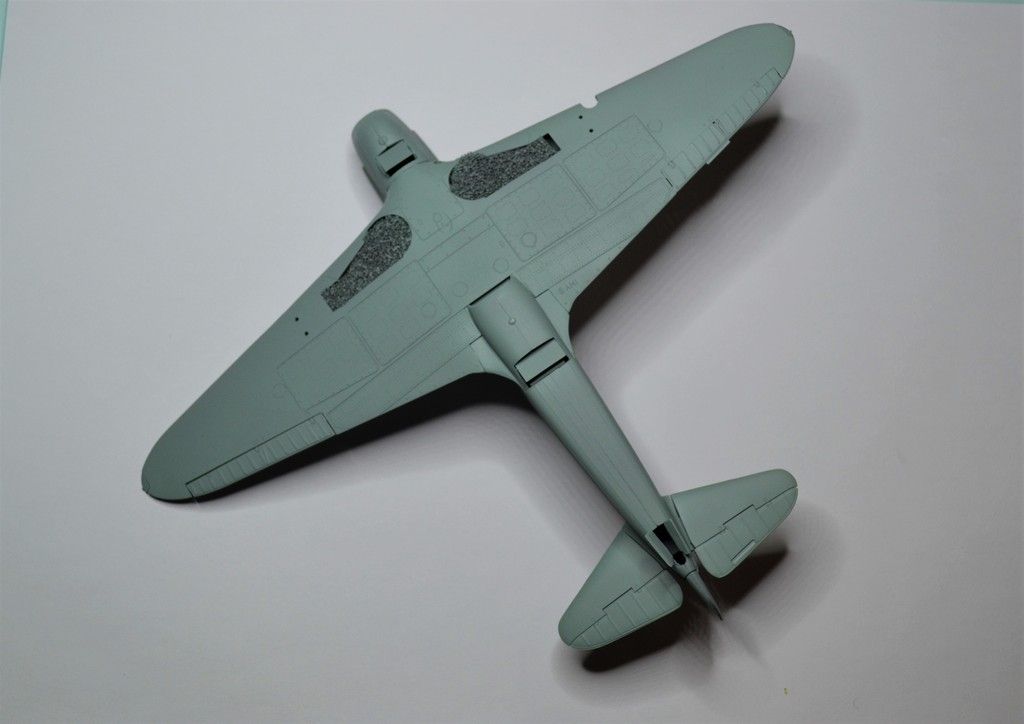

MessageSujet: Re: YAK - 1B 1/48 EDUARD    YAK - 1B  1/48 EDUARD  EmptyJeu 20 Avr - 20:08
Bonsoir ,
Mise en peinture du dessous en bleu clair !Les ailerons de queue ne sont pas encore collés , d'où le joint visible du coté droit !
YAK - 1B  1/48 EDUARD  DSC_0003_zpszmtz5csr
Préparation de quelques pièces peintes en alu en vue de réaliser des éraflures et autre usures avec du maskol
YAK - 1B  1/48 EDUARD  DSC_0009_zpsigvzr321
J'ai également peint les zones allant recevoir le même traitement d'usure sur l'appareil !

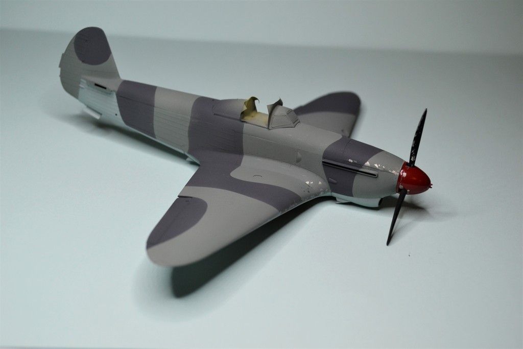

MessageSujet: Re: YAK - 1B 1/48 EDUARD    YAK - 1B  1/48 EDUARD  EmptyVen 21 Avr - 22:12
Bonsoir ,

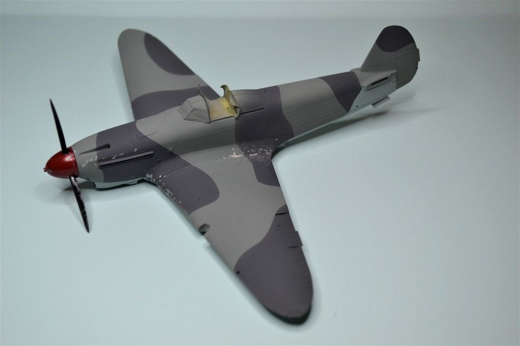

Mise en peinture du camouflage et grattage du liquid mask . Demain je vais essayer de rendre le camou moins monotone en éclaircissant les zones en ajoutant un peu de blanc dans les teintes de bases .
Ensuite un peu de micro peinture et vernis brillant  , je pense que les cocardes Russes vont bien rendre sur ce camouflage .

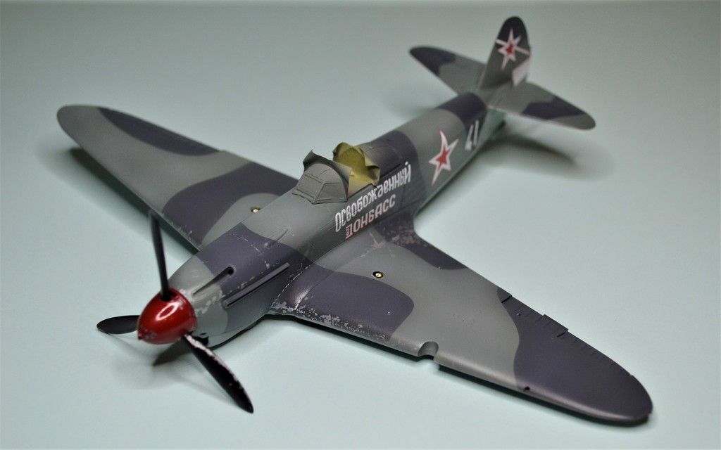

MessageSujet: Re: YAK - 1B 1/48 EDUARD    YAK - 1B  1/48 EDUARD  EmptySam 22 Avr - 16:40
Bonjour a tous ,
J'ai repris le camouflage en l'éclaircissant un peu !! pas fort visible sur la photo .
YAK - 1B  1/48 EDUARD  DSC_0002_zpsnguvr7rn
J'ai ensuite repiqué au pinceau les traces d'usure avant de passer une couche de vernis brillant !!
Pose des belles decals de chez cartograf.
Certes pas les plus hautes en couleurs dans celles proposées , mais les seules disponibles avec ce type de camouflage.
YAK - 1B  1/48 EDUARD  DSC_0008_zps9dvdiptw
YAK - 1B  1/48 EDUARD  DSC_0016_zpsbcwinfoj

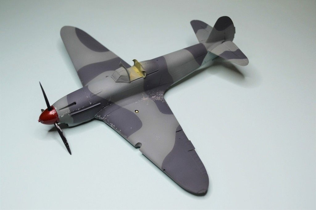

Avancée avec la patine !!!!

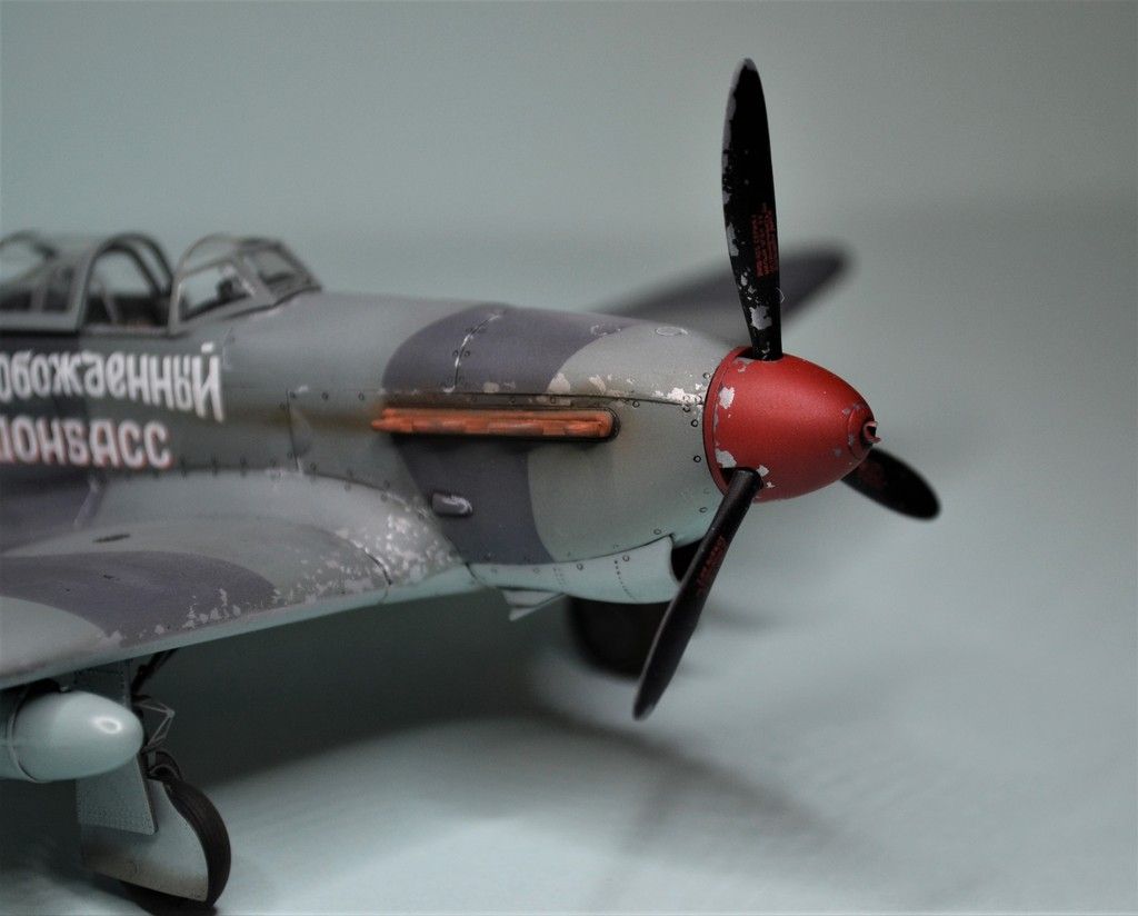

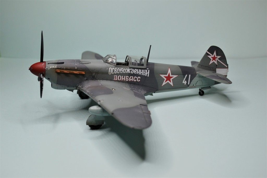

Bonsoir ,
Suite et fin de la patine !! les échappements sont un peu trop clair je vais les reprendre .
J'ai terni un peu le camouflage en utilisant de la poudre de pastel et  ajouté quelques éraflures faite au crayon aquarelle blanc .Je dois encore tendre la double antenne !Au final un petit "from the box" assez sympa je trouve .
