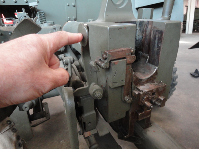

Bonsoir cool
Quand je pense que je traine à finir des montages, là je suis battu.
Quelques photos d'un 6 punder du musée de Saumur
@+   Yves
