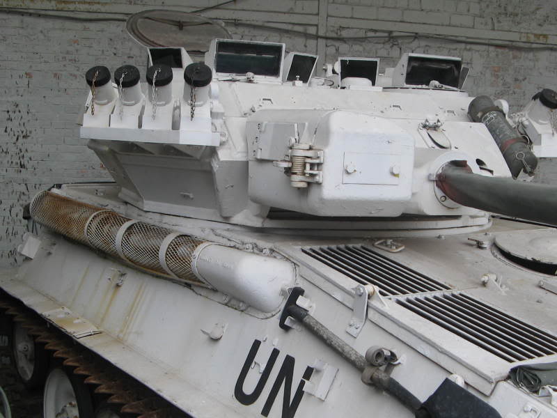

Attention, tu as d'abords appelé ton post : "Scimitar et VAB" . D'après le canon, je t'ai signalé que c'était un Scorpion mais l'intensificateur de lumière (grosse boite à droite du canon) est, il me semble parce que je ne vois pas bien sur les photos, un IL de Scimitar .
Voilà l'IL du Scorpion :
Et voilà l'IL de Scimitar :
En plus, il apparaît clairement que la chenille droite est à l'envers
Sens des chenilles :
Sinon, début de scène très prometteur !! thumleft thumleft
Voir le profil de l'utilisateur https://sites.google.com/site/belgoarmor En ligne
MessageSujet: Re: SCIMITAR et VAB 1/72   Dim 1 Mai - 17:20
Après une seconde analyse, il apparaît que le bouclier est aussi un bouclier Scimitar . (fenêtre d'éjection des douilles à droite du canon et chaise de route sur la plage avant correspondant au Scimitar)
L'erreur serait donc dans le choix du canon simplement .
Tu aurais plus facile à enlever le canon et mettre un 30mm Raerden  à la place (possibilité que tu as dans la boite) .
(et re-corriger le titre) Very Happy
