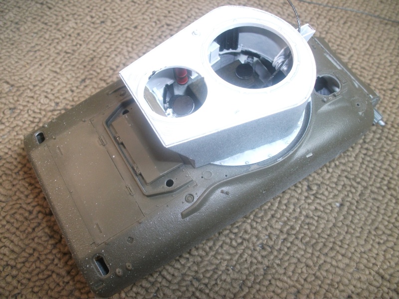

en fouillant dans mon bo.... , pardon la caverne d' Ali Baba qu'est mon grenier , j' ai trouvé un M32 Italeri enfin des bouts et comme ,vous le savez tous , la caisse est une tardive restée un peu confidentielle , et que Bison propose une déco pour un engin du 2eme Dragon , je me suis dit et si on pouvait transformer la caisse Italeri en petites écoutilles , donc armé d' un tonneau de mastic , j' ai essayé ça !
pour l' effet brut de fonderie , ne vous asphyxiez plus au trichlore ou autre produit dangereux pour la santé , prenez un pot de peinture acrylique  un peu épaisse, n' importe quelle couleur ( évitez quand même le rouge ou le vert fluos ) et passez une couche d' apprêt en tapotant cette peinture avec un pinceau plat a poil court ( on trouve dans toutes les bonnes animaleries )
finalement comme il me manquait trop de pièces , j' ai commandé sur le net la maquette Taska ' 68 roros port compris on en trouvait a 90 voir 100 € sue ebay !!!!! Thumb down  Thumb down
superbe maquette , sauf que Taska San et son frère Asuka San , se sont pas foulés pour remplir les postes avants et comme les écoutilles seront ouvertes , même si l' on ne voit que peu de chose , faut aménager , donc base Italeri ( M7 ) plus scratch , manches , radio , tableau de bord ,arbre de transmission , sièges ............................
