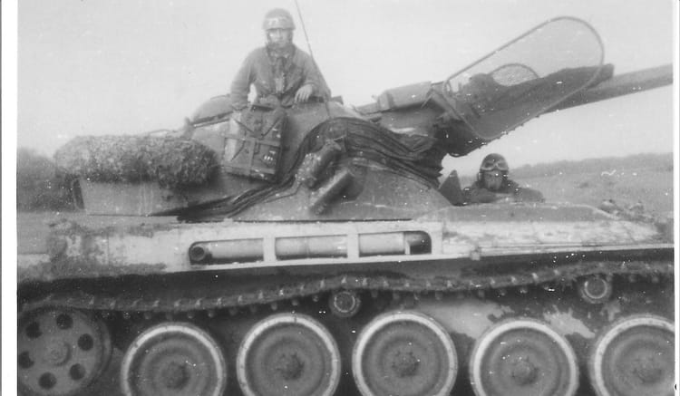

voici 3 photos du peloton SS11 TCA du 2° Escadron du 8°GC de Wittlich (Allemagne).
Première photo prise en gare de Weingerohr pour un départ en manœuvres en mars 1980 : moi-même, lieutenant chef du peloton SS11 et accessoirement officier d'embarquement du train (ce qui donnait la possibilité de faire embarquer en premier et idem pour le débarquement). Sur cette photo on voit donc le dernier wagon passagers et le premier wagons plate-forme pour 3 véhicules. En tête le 251 sur châssis 2D, puis l'Unimog treuil.
Seconde photo prise en gare de Weingerohr pour un départ en manœuvres en mars 1980. on y voit l'ensemble de mon peloton (sans les 2 jeeps qui partent en convoi routier) constitué de : 1° plate-forme avec le 251 (châssis 2D), l'Unimog treuil de ravitaillement munitions et le 252 (châssis 2B), 2° plate-forme avec le 253 (châssis 2C), l'Unimog d'allègement (paquetages) et le 254 (châssis 2B), 3° plate-forme avec un C90, le 255 (VTT M56 cargo munitions) et un autre C90. Comme vous l'avez vu, chaque plate-forme accueille soit 2chars avec un Unimog entre les 2, soit 2 chars avec un VTT M56 entre les 2.
Troisième photo : ambiance NBC au peloton SS11 du 2° Escadron du 8°GC lors d'un exercice en terrain libre en novembre 1978. Les sacs marins sont sur les rampes (2) ou sur la tourelle (1).Le support de la télécommande extérieur est en place avec sa housse. Les 4 rampes sont protégées par leur housse et il manque la grille de gauche temporairement à l'atelier régimentaire pour soudure de la plaque de métal déployé arrachée en sous bois. Notez qu'il n'y a que l'antenne de droite en place, la seule fonctionnelle sur un char SS11. L'embase d'antenne gauche n'était reliée à aucun poste.
Le morceau d'aile à droite de la photo avec la classe de pont 15 correspond au 255, c'est à dire le VTT M56 cargo-munitions.
