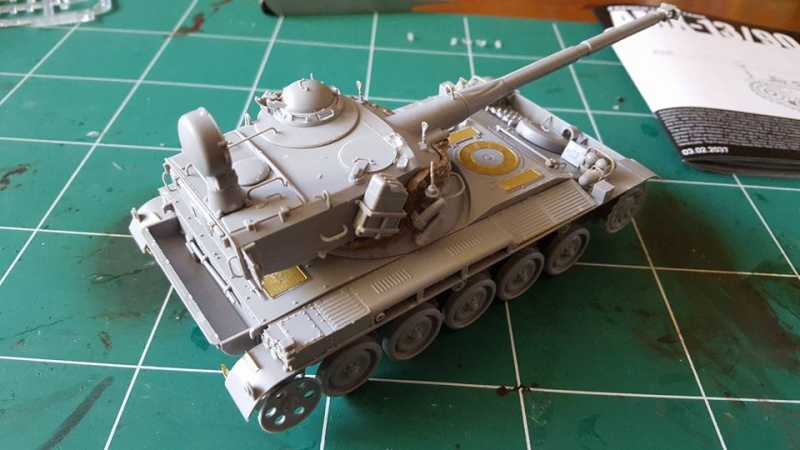

salut a tous bon allez je me lance avec ce petit 13 de chez takom.
pour l instant montage classique du châssis. a signaler les carottes d injection assez mal placées sur certaines pièces.
a part ça pas de piège particulier au montage, ca reste du takom thumleft thumleft
la notice pour le début:
le début du montage:
à bientôt pour la suite

MessageSujet: Re: takom AMX13/90   Sam 13 Fév - 11:30
la suite du montage. pour le châssis pas de surprise le tout se monte bien, mis a part les carottes d injection qui sont mal placées et épaisses sur certaines pièces, donc pas mal de précautions au dégrappage.
la tourelle est un peu plus sportive à faire pas mal de perçage, d ajustage pour être correct au niveau assemblage
bémol: le canon en 2 parties, beaucoup de ponçage pour avoir un résultat correct. maintenant faut que je perce tous les évents sous le canon, la on va rire.
les photos:

MessageSujet: Capot du ventilateur de tourelle.   Sam 13 Fév - 19:26
Bonsoir FAFA.
Beau travail que je suis pas à pas avec grand intérêt.
Juste une petite remarque, limes les 4 tête de vis présentes sur le capot blindé du ventilateur de tourelle, elles sont vraiment choquantes.
C.C.

MessageSujet: Re: takom AMX13/90   Lun 22 Fév - 1:01
la suite du montage, bon rien de particulier a annoncé quant au montage proprement dit.
juste un perçage complet des évents sous le canon. j ai encore deux trois trucs qui manquent dont la sangle du projecteur, que je ferai en bande cache ou en chute de PE si j en ai a la bonne largeur. les quelques boulons et les points d ancrage manquant sur le toit.
question concernant le projecteur de nuit ( la partie vitrée), celle ci est de quelle couleur, et si celle ci est transparente voit on une lentille ou autre chose qui ressemble a l intérieur.
autre question pour la future déco enfin les détails: la couleur des épiscopes?
je monte en parallèle le ss11 aussi, histoire de préparer un dio avec deux amx 13 en embuscade.
merci par avance pour vos réponses et vos commentaires.
les photos:
MessageSujet: Re: takom AMX13/90   Lun 22 Fév - 9:47
Les épiscopes avaient une teinte bleutée à cette époque. Le plus simple est de passer du bleu translucide sur l'arrière des pièces transparentes puis de finir avec du noir.
Pour le phare C.C. pourra te répondre mais si c'est de l'IR, la vitre est donc noire avec des reflets rouges à peine perceptibles selon les angles de vue.

MessageSujet: Re: takom AMX13/90   Lun 22 Fév - 21:02
Pas d'accord avec toi BISON, aucune teinte bleutée, prisme totalement translucide. PS j'ai encore un modèle de chaque dans mon garage, je peux les prendre en photos si nécessaire.
Pour l'IR, rouge sang coagulé presque noir.
C.C.
CHARLIE-CHARLIE
Inscrit le : 01/07/2012
Localisation : RENNES
MessageSujet: Re: takom AMX13/90   Lun 22 Fév - 21:11
Bonsoir FAFA,
ça avance bien, bon boulot thumright thumleft .
Petites remarques :
- sur mon topic,voir photo 16, pas de main courante pour le 13/90 sur le flanc droit de tourelle,
- photo 01, pas de barre devant le U soutenant le phare,
- photo 11, faire la petite tige de limitation d'ouverture de la trappe barillet droit,
- photo 15, nourrice à eau avec le bouchon vers le haut, sinon il y a des pertes.
Pour le 13 SS11, attention, quelques petites erreurs à corriger en tourelle sur la spécificité SS11.
C.C.
MessageSujet: Re: takom AMX13/90   Lun 22 Fév - 21:16
Tout est fait et rectifié Charlie. Pour le projecteur je vais partir sur de la teinte smoke alors.

MessageSujet: Re: takom AMX13/90   Mar 23 Fév - 10:43
Bonjour FAFA,
voici un petit complément relatif au phare PH 2 A (photos 01, 02 et 04).
1) le PH 2 A pouvait être utilisé seul (sans l'épiscope OB 26 A) en lumière vive. Dans ce cas là, le char éclaireur dispensait son rayon afin d'éclairer un objectif au profit d'autres chars :
Sur cette photo,prise au pas de tir sud de Mailly en mars 1984. On peut y voir 2 des chars SS11 TCM de mon escadron tirer à l'AA N F1 sur une carcasse à 1000 mètres, éclairée par la gauche par un de mes AMX 13/90 situé en arrière et à 1200 mètres de la cible.
En cas d'éclairage en lumière vive, l'équipage enlevait le filtre infra-rouge du phare. A ce moment on voyait à travers la deuxième vitre transparente une coupole chromée avec en son centre une grosse ampoule de 10 cm de diamètre munie d'un dôme argenté. Dans ce contexte, il n'était pas nécessaire d'installer l'épiscope de tir OB 26 A. Le char tireur ne s'éclairait jamais lui-même en lumière vive.
2) En cas de tir en infra-rouge, c'est le char tireur qui s'éclaire lui-même car le phare, l'épiscope OB 26 A et le canon sont simbleautés (ou simblotés, les 2 orthographes sont acceptées) ensembles. Le simblotage se fait obligatoirement de jour et afin de ne pas détériorer la "rétine" de l'OB 26 A (photo 04), le tireur laisse en place sur l'objectif une coiffe en métal anodisé noir semi-mat avec un trou d'un millimètre en son centre.
Lors de l'utilisation de nuit, le tireur enlève cette coiffe et on peut voir une lentille d'une couleur bleu-nuit translucide.
Voilà, j'espère que ce complément d'information a été utile.
C.C.

les suites du montage avec les modifs grace aux conseils avisés de notre charlie 2 fois.
maintenant lui il va attendre et je bascule sur le ss11 pour le prochain dio.
