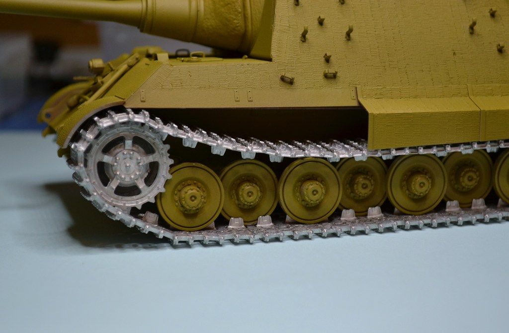

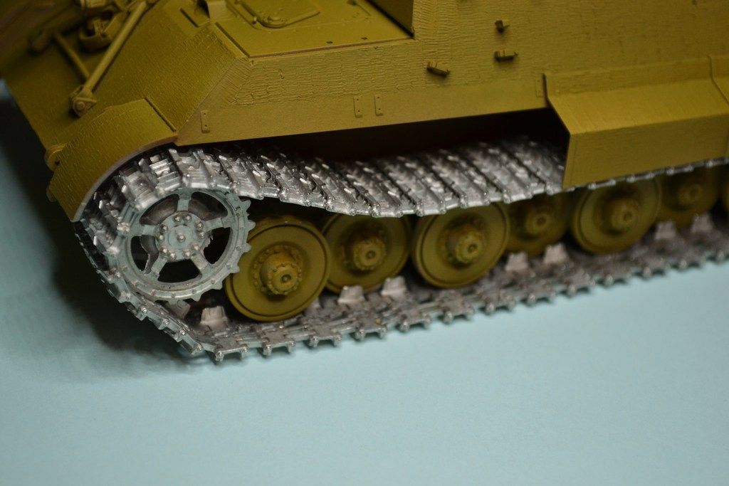

Voila, après quelques minutes de montage hihihihi ,en voici une de terminée , je pense être bon au point de vue longueur .Elle est montée juste pour ajustage c'est pourquoi elle n'est pas nickel au niveau du sagging.Le blindé est a sa troisième phase de peinture .
A plus les amis!!!

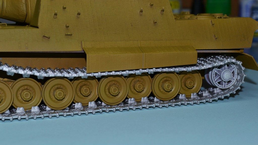

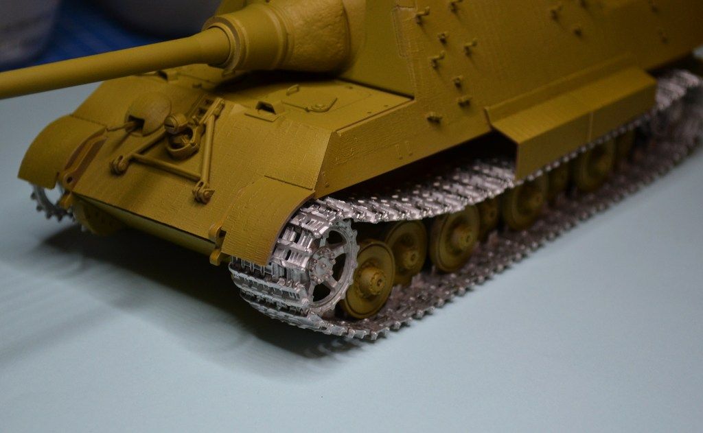

Bonjour a tous; j'alterne peinture et montage des friul !! Après les ombres on commence a éclaircir voici donc la 4 étape sur 6 prévues . même si au final l'ensemble sera trop clair ,le jus et les filtres vont foncer le tout sans parler des pigments etc.

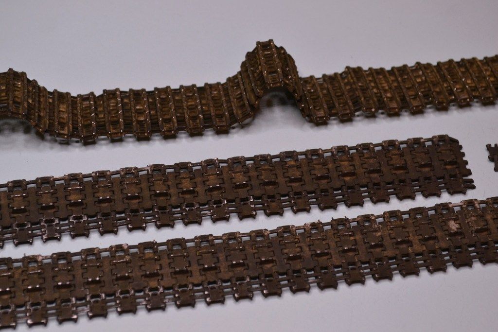

Après moult petits trous dans le bout des doigts j'ai terminé les chenilles .
Vient ensuite le processus d’oxydation,
1. Un bain dans de l’acétone pour un dégraissage .
2. Un rinçage a l'eau claire + un séchage complet.
3. Trempage quelques minutes dans un bain de AK métal burnishing.
4. Rinçage a l'eau + séchage.
5. Nettoyage a la brosse a dent pour retirer l’excédent d’oxydation, si on les laissent en l'état , elles sont presque noirs.
Comme j'avais pu lire sur le net certaines parties n'ont pas réagi au produit et sont restées claire , pas grave je dispose maintenant d'une bonne base pour le travail avec des pigments rouille de différentes intensités .
