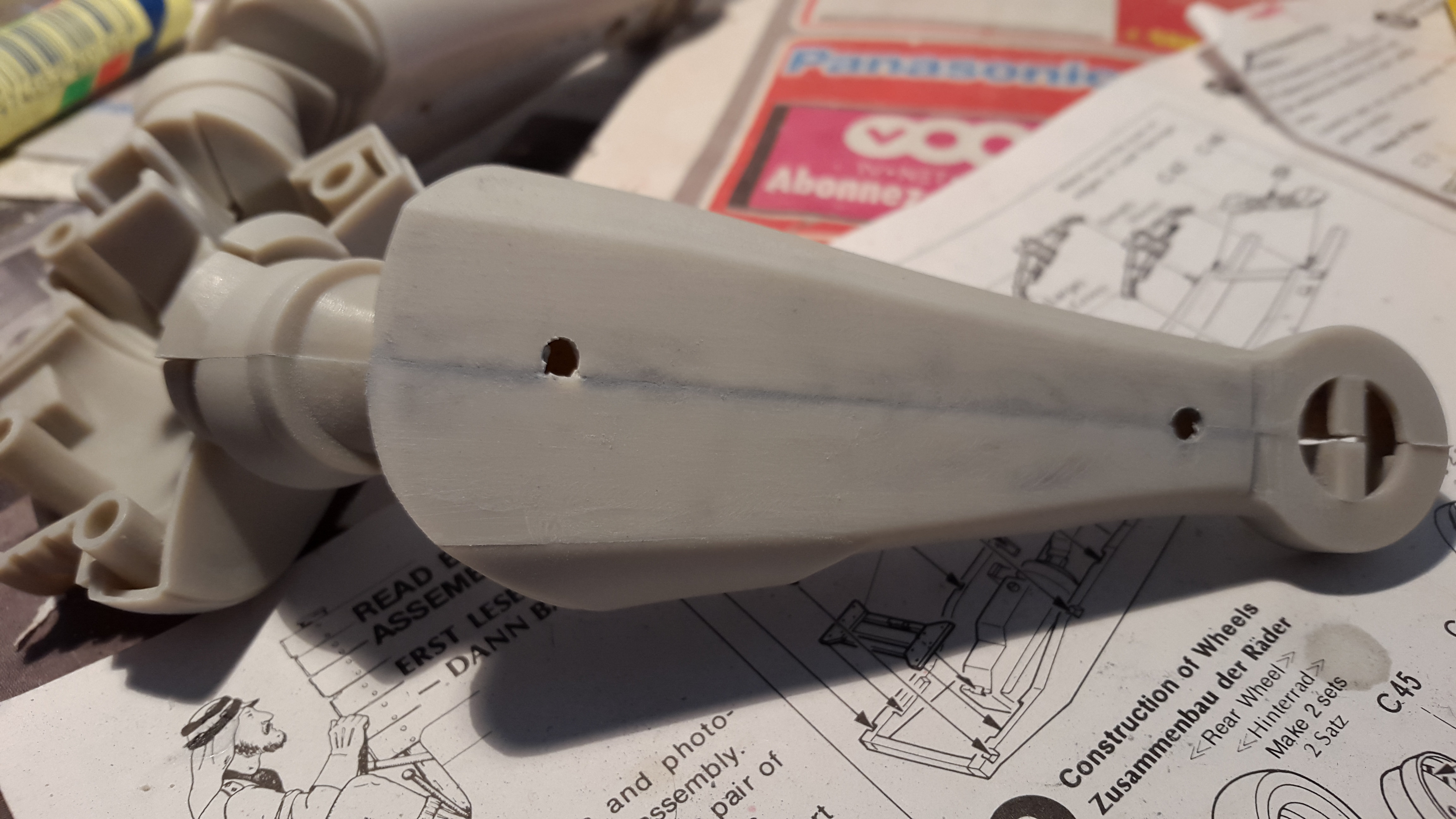

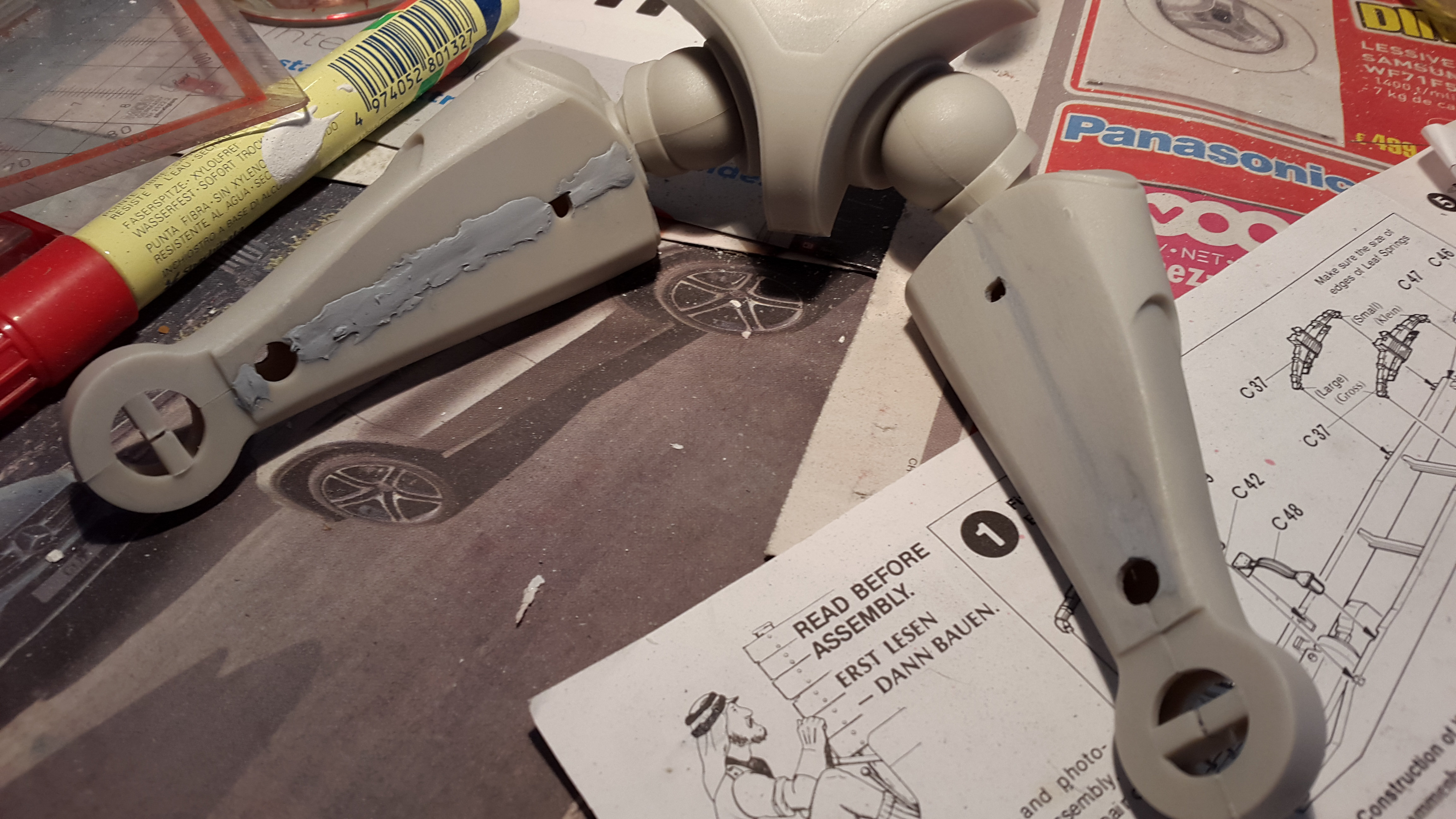

MessageSujet: Centurion cylon   Centurion cylon EmptyMar 3 Nov - 13:13
Voila un cylon centurion que je viens de commencer ,la maquette n'a pas l'ai bien difficile à monter (108 pièces je pense )
mais par contre il y a un gros travail au mastic à effectuer car la plupart des jointures entre les pièces sont visibles et pas mal de carottes de plastique aussi.
Par contre je sens que pour la peinture à l'aérographe je vais m'amuser , je me pose pas mal de questions d'ailleurs je vous demanderai votre avis au moment voulu.
En voilà déjà une : sur les jambes du robot j'ai du mettre du mastic mais après ponçage il reste des marques sur le plastique , j'ai poncé avec du papier de verre de plus en plus fin mais cela reste quand même , après j'ai passé du polish (coarse + finish) car j'ai lu sur la notice que cela enlevait les rayures mais je vois pas de différence. Est-ce qu'il y un moyen de rendre le plastique comme neuf ?

MessageSujet: Re: Centurion cylon   Centurion cylon EmptyMar 3 Nov - 18:18
Bien ce personnage j'ai hâte de voir la suite
Pour les trace de ponçage ne temps fait pas avec l'après tu ne remarqueras plus rien
Oui j'espère , dans le doute je vais quand même poncer un peu plus mais faut que je trouve du papier de verre plus fin.

MessageSujet: Re: Centurion cylon   Centurion cylon EmptyMer 4 Nov - 17:00
pour affiner ton ponçage, tu peux passer un peu de peinture diluée au pinceau. Après séchage un nouveau coup de papier à poncer. Les traces de peinture restantes sont les trous à combler

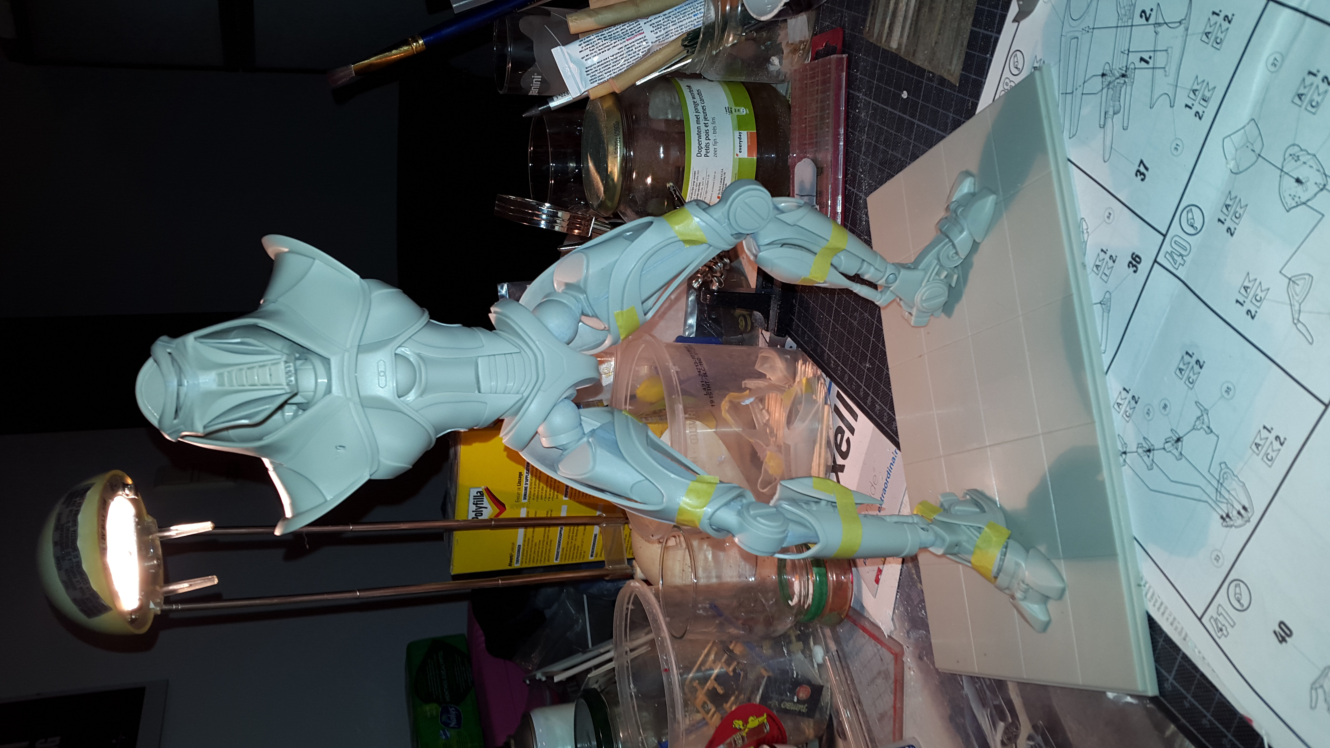

MessageSujet: Re: Centurion cylon   Centurion cylon EmptySam 7 Nov - 0:07
voici le début du montage à blanc pour me faire une idée de la bestiole .
il faut mettre du mastic sur la plupart des pièces pour faire disparaitre les jointures c'est un peu pénible.
Désolé pour l'orientation de la photo mais aucun hébergeur ne veut la mettre dans le bon sens.

MessageSujet: Re: Centurion cylon   Centurion cylon EmptySam 7 Nov - 11:58
Un beau bestiaux il est grand quand même
Tu comptes lui faire une peinture personnalisée ou celle de la boite ?

MessageSujet: Re: Centurion cylon   Centurion cylon EmptySam 7 Nov - 12:34
beau kit je trouve qu'il a les jambes trop écartées Confused

MessageSujet: Re: Centurion cylon   Centurion cylon EmptySam 7 Nov - 14:47
C'est la position par défaut je n'ai pas le choix il y a 2 encoches sur le support pour fixer les pieds je peut pas les bouger Wink .

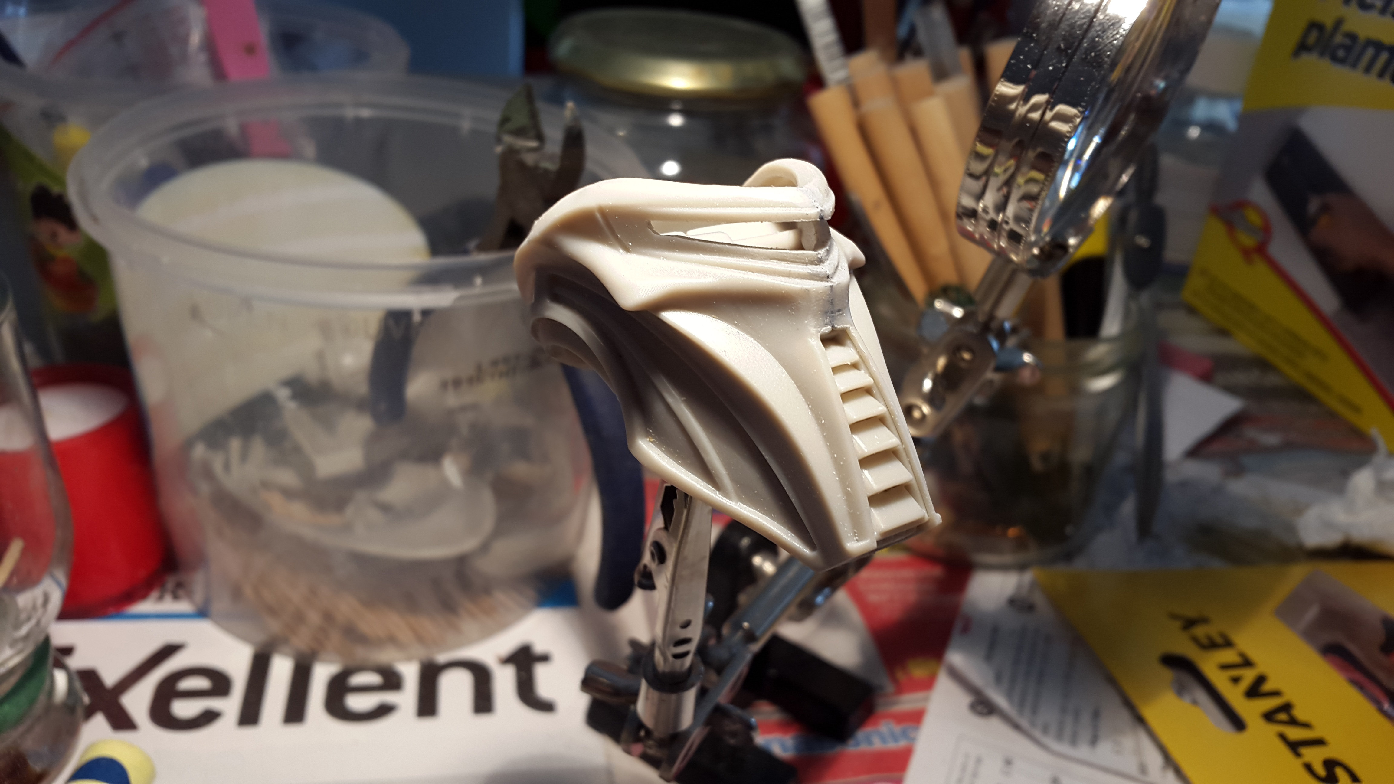

MessageSujet: Re: Centurion cylon   Centurion cylon EmptyMar 10 Nov - 9:53
Voila la bebete montée entièrement a blanc , on va commencé la phase de masticage briques

MessageSujet: Re: Centurion cylon   Centurion cylon EmptyMar 10 Nov - 15:54
Grosse bébête thumleft
