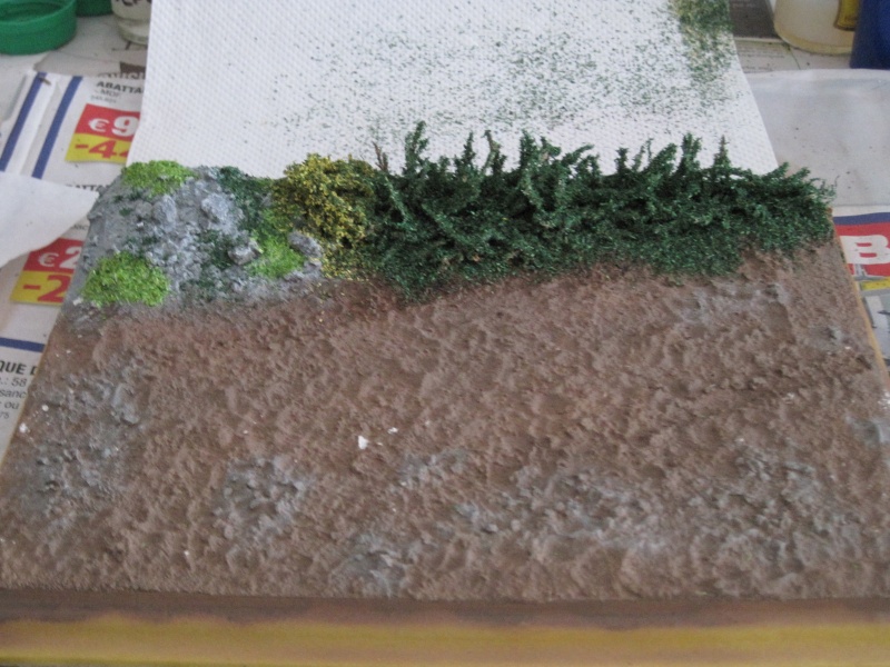

MessageSujet: la suite du décor   Dim 13 Mar - 17:53
Donc rajout de petit rocher à gauche et marc de café pour "le bois"
Mise en peinture de base : gris foncé pour la pierre, brun foncé pour "le bois", terre pour la prairie
Décor fini pour le haut.
Donc à gauche mon coin rocher avec mousse, à droite mes fougères et entre les deux j'ai mis un buisson.
Me reste à mettre dans les fougères des brindilles tomber des arbres ou une branche allant des fougères jusqu'au rocher (à l'étude)
me reste à finir "la prairie" ou se posera mon char.
Commentaires et avis et conseils sont les bienvenues pour m'améliorer svp
MessageSujet: Re: M110a2   Dim 13 Mar - 20:39
ta "prairie" en quoi sera-t-elle faite ?

MessageSujet: Re: M110a2   Mer 16 Mar - 14:11
J'aimerais bien le faire en herbes hautes comme ceci :
OU
OU
si vous pouvez m'aider à savoir comment faire et avec quoi ? je suis preneur
MessageSujet: Re: M110a2   Mer 16 Mar - 17:49
J'utilise de l'herbe haute de cette marque, elle existe en vert et en jaune. Les brins d'herbe font environ 2cm de haut.
http://www.noch.com/en/product-categories/model-landscaping/grass-meadows-fields/grass-mats.html
http://maquette-garden.forumactif.com/t28621-patrouille-sur-la-diguette

MessageSujet: Re: M110a2   Ven 18 Mar - 9:07
Ce sont des tapis apparemment que l'on coupe selon ses besoins.
Mais moi j'ai déjà préparé mon socle et je gacherai mon travail fait jusqu'à present.
En plus je dois ancrer la bêche du char pour le mettre en situation de tir, donc je dois encore rajouter du plâtre.
Je pensais par la suite, saupoudrer d'un flocage d'herbes hautes et ensuite ou en même temps y mettre ces petites fleurs.
Je sais pas comment faire car je manque d'expérience.
Sinon tu m'as compris ce sont bien des herbes de 6 mm ou plus que je dois placer pour donner l'image d'herbes hautes.
Help !
(ton diorama est très beau laurent)
MessageSujet: Re: M110a2   Ven 18 Mar - 11:19
Essayes la filasse de plombier .
Pas evident à mettre sur une si grande surface, surtout pour les tenir droit, mais des résultats qui peuvent être très intéressant (avec beaucoup de patience)
MessageSujet: Re: M110a2   Ven 18 Mar - 16:37
merci jeaf.
la filasse de plombier, c'est hard à poser ou plutôt long, je suis pas, fan, comme le vieux pinceau. Sinon il reste un truc que j'ai vu en expo, avec une raquette qui produit un champ magnétique pour dresser les brins d'herbe, la aussi pas simple.
MessageSujet: Re: M110a2   Ven 18 Mar - 16:57
Alors, il reste aussi cette solution
http://maquette-garden.forumactif.com/search?mode=searchbox&search_keywords=herbe&show_results=topics
Il devrait bien y avoir quelque chose qui te convient !

je vais essayer de me lancer dans le dresseur d'herbes mais je sais pas quel herbe acheter ?
MessageSujet: Re: M110a2   Ven 18 Mar - 21:02
Différentes herbes prévues pour trains électriques .
Mais j'ai cru comprendre que tu voulais faire des herbes hautes !?
Les herbes de trains HO au 1/35° représentent plus du gazon bien coupé .
MessageSujet: Re: M110a2   Ven 18 Mar - 21:08
Il y a ça aussi, prévu pour 1/72°, mais il faut voir ce que ça donne au 1/35° , ou en fabriquer soit même plusieurs touffes à coller l'une à côté de l'autre pour ne pas avoir de résultat trop régulier
http://www.befr.ebay.be/itm/REF-003-24-TOUFFES-DHERBES-VERT-ETE-1-72-54MM-WARGAMING-WATERLOO-TRAIN-/311497197022?hash=item4886ae05de

MessageSujet: Re: M110a2   Jeu 14 Avr - 19:22
j'ai réussi à construire mon dresseur d'herbes. jump
Ce qui me donne comme résultat ceci :
j'ai rajouté mes 2 brindilles de bois
remarqué entre les feuillages et l'herbe, le sol que j'ai retravaillé. Cela ressemble plus à l'entrée d'un bois un genre de tapis de terre et de feuilles tombées.
