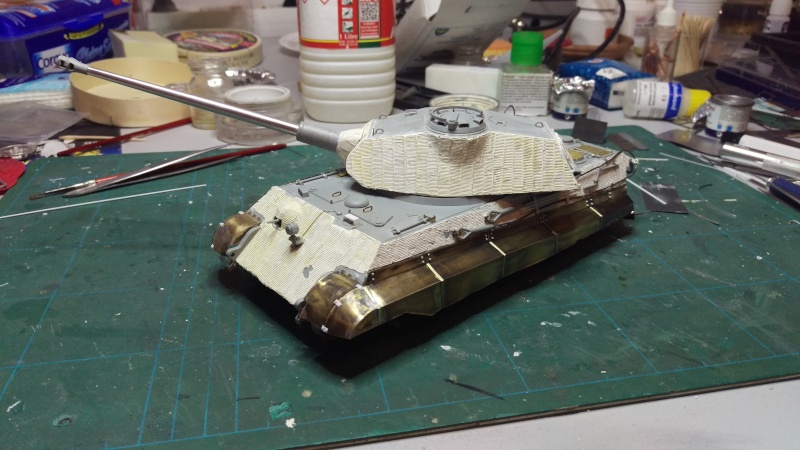

J'ai dépoussièré mon gros matou commencé il y  a quelques année déjà. Donc comme dit dans le titre, il s'agit d'un kit Dragon avec garde boue en PE Eduard et chenilles Friull.
La zimmérit est une première pour moi, elle réalisée à l'aide de milliput blanc et façonnée à l'aide de l'outil LionRoar. Bon pour une première c'est un peu grossier je dois dire.
J'ai refais les tiges de l'écouvillon en styrène. Bref le montage est relativement simple, c'est du Dragon Par contre l'ajustement des gardes boue en PE fut assez Rockn'roll; collage, décollage, recollage et redécollage, soudure, collage , bref ...! Ce fut long.
Quand au chenilles, un travail très long aussi au vu du nombre de pièces composant un maillon (6) mais le résultat en vaut la chandelle. Pour la peinture, j'ai commencé par une couche d'apprêt gris de chez Tam.
Ensuite pré-ombrage marron chocolat et ensuite une fine couche de dunkelgelb de chez AmmoMig, et là ben le pré-ombrage a presque disparu. J'ai un peu de mal avec cette peinture, elle forme des petites goutelettes plutôt qu'un brouillard en sortie de l'aéro, est-ce a cause de la pression (entre 1 et 1.5bars) ou bien faut-il la diluer? M'enfin, on verra bien le résultat final.

C'est un "matou" qui n'a été produit qu'à 50 exemplaires, sa tourelle était un "piège à obus", ils se logeaient sous la tourelle cool
Pour la zimmerit, il y a eu un peu de tout. Ce n'est pas épais, mais les petites ondulations faisaient en sorte qu'une mine magnétique n'avait pas assez de surface plane pour se maintenir. Voici des photos qui en diront plus qu'un long discours.
