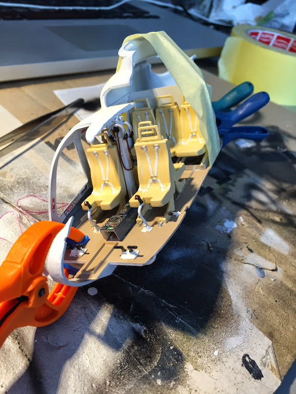

Assemblage de la première moitié du fuselage avec le chassis "siege + cockpit":
Collage de la première fenêtre sur le fuselage:
Assemblage de la seconde moitié du fuselage:
Voila :)
Bon par contre, il vas y avoir un sacré boulot sur le mastique et le ponçage pour effacer le joint d'assemblage des deux parties du fuselage :'(

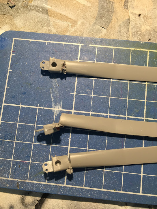

Allé, c'est partie pour les pales de l'hélico.

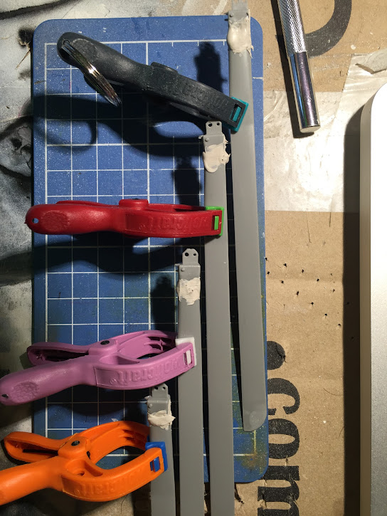

Dans sa grande mansuétude, Revell à moulé les pale à l'envers ... donc faut corriger ça :
Donc, après la coupe, je recolle puis mastique l'ensemble :
Apres le ponçage on passe à l'assemblage de l'ensemble:

J'ai pas pris en photo, mais nous avons aussi sous couché les pales + réalisé un renfort à la jonction, 2 ce sont cassées car le plastique est fin à la jonction.
un troue de chaque coté et une tige de métal plutard ça tien très bien :) et surtout complètement invisible .
