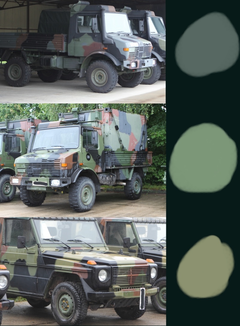

Pour réaliser ces peintures je me suis rendu dans plusieurs cabines de peintures de l'armée de terre (ceux qui suivent http://militaryphotoreport.blogspot.fr/ ont du le voir) mais également sur des terrains des régiments de maintenance ou des centaines de véhicules âgées y coutoyaient des neufs, des peintures passées par le soleil et la pluie y coutoyaient des véhicules rutilants.... j'ai également participé a plusieurs manœuvres en Allemagne notamment avec des véhicules français allemands et US côtes à côte, j'ai été dans des cabines de peintures militaires Allemandes, j'ai récupéré des échantillons de peinture des différents fabricants (car contrairement a ce que l'on pourrais penser, la France n'achète pas ces peintures à un seul fournisseur mais à plusieurs, ce qui explique que même en France, les peintures vieillissent différemment comme on peut le voir sur une photo que j'avais déjà mis :
Peints la même année, ces deux camions ont une une vie différente et se sont retrouvé en attente de ferraillage en même temps au milieux de centaines d'autres comme eux mais pourtant tout deux avec une teinte de fin de vie différente)
Tout cela pour dire que en ce qui concerne le bleu, le sable et le vieux vert il n'y à pas de débat à avoir.
En recevant les boites finales je suis d'ailleurs retourné en unité pour m'amuser a quelques photos publicitaire de ce genre :
Pour les trois tons maintenant : En fait je dirais qu'il n'y à pas débat non plus en fait et pour une raison simple : la peinture réelle vieilli, et encore plus sur un engin militaire, et encore plus sur un véhicule exposé aux quartes vents, aux intempéries et au soleil, et encore plus car les peintures sont déjà issu de fabricants différents à la base ce qui fait des différences de bain, mais aussi des différences au vieillissement.....
C'est ce qui fait que l'on peut retrouver des choses étonnantes comme le noir qui vire au bleu sur certains engins et pas sur d'autres
ou le vert qui vire au jaune sur certains et pas sur d'autres :
et même à la sorti de l'aérographe des peintres, le vert est quasiment fluorescent (alors que pourtant quelques heures plus tard il a déjà changé radicalement)
J'ai pu suivre les étapes de repeintures des véhicules qui ont défilé au 14 juillet sur les Champs-Elysées, et de voir le changement de teinte du vert surtout tout au long a été assez impressionnant. Il passe du fluo au vert pomme, puis vire au vert que certains appellent "prairie" pour finir avec une teinte plus ou moins définitive en vert plus foncé mais qui elle aussi évoluera en fonction de tas de paramètres au fil du temps.
Et ce ne sont pas les exemple qui manquent pour montrer des peintures français tous avec une teinte différente (celle la avec les plateaux déposables m'a beaucoup amusée)
Et soit dit en passant ce phénomène est identique dans les autres pays, exemple en Allemagne :
Et a contrario on peut très bien trouvé des engins Français et d'autres pays avec la même teinte :
Tout est possible !
Donc je ne penses pas que cela soit une bonne idée d'essayer de normaliser quelque chose qui ne l'est pas dans la réalité.

Je rappelle aussi, que durant ma carrière, j'ai eu l'occasion de voir stationnés côte à côte de nombreux engins allemands (trois ton OTAN), US (trois tons OTAN) et français (trois tons armée de terre) dont les peintures étaient neuves ou affadies à plusieurs degrés et je peux vous certifier que les trois ton français n'ont rien à voir (même le noir !) avec les trois tons OTAN.

La démonstration de Julie a le mérite d'être claire et pertinente.
Il ne faut pas dire "c'est moi qui ai raison, et l'autre à tort"
N'oubliez pas que les gars du "matériel" qui repeignaient les véhicules faisaient des mélanges de peintures avec des tons approchants
Et tous les pots ne venaient pas du même fournisseur.
