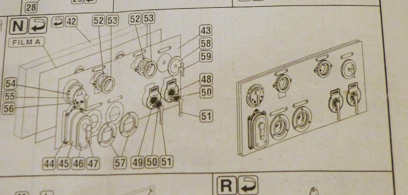

Voilà la suite avec le tableau de bord, bien fourni par Part et sa myriade de petites pièces. J'en ai refait certaines en evergreen pour donner du relief à ce qui devait en avoir, et pas encore installé d'autres, qui risqueraient de voler lorsque je vais les peindre.
La notice Part:
Après collage de ce petit monde:
Voilà voilà!
