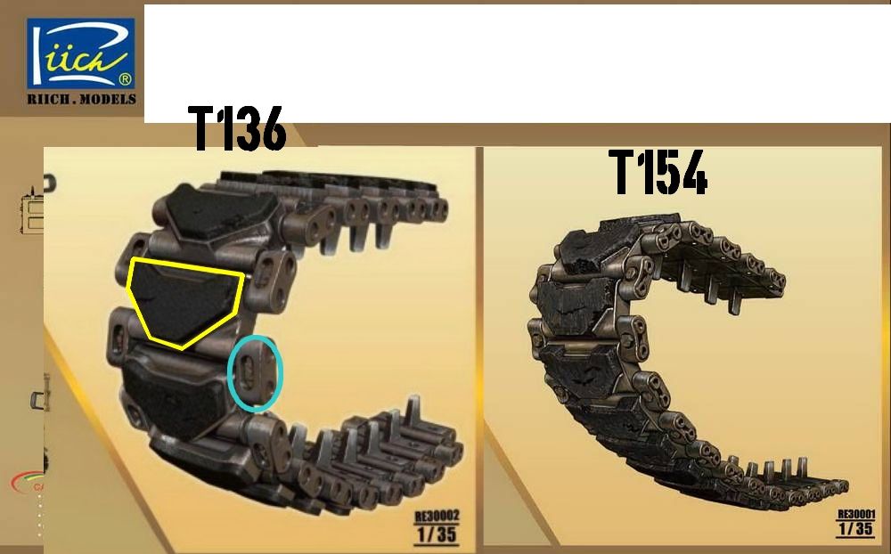

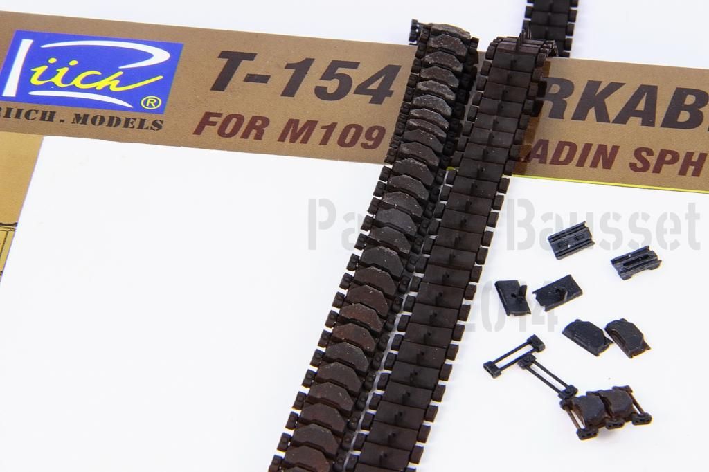

Comme je l'avais ecrit plutot, ce ne sont pas les bonnes chenilles,sur le Paladin il faut des T154, en plus les Riich models sont beaucoup plus faciles à mettre en place

Salut Pascal, je ne vois pas en quoi elles ne sont pas bonnes, j'ai moulte photos et c le mm dessin, la mm semelle caoutchouc.. Donc je sèche la..

Effectivement les chenilles sont tres ressemblantes. Il y a en ce moment une discussion sur Armorama concernnat ce sujet:
http://www.armorama.com/modules.php?op=modload&name=SquawkBox&file=index&req=viewtopic&topic_id=227280&page=1
La reponse de Heavy Arty (une reference en matos US) dit en gros ceci :
The difference is the the placement of the center guide tooth and the guard around the track pad. On the T-136 tracks, the guard is around the whole pad and the center guide is in the center of the track block. On the T-154 tracks, the guard is only on the front corners and the center guide is offset to the front of the track pad.
La difference est la place differente de la dent guide de centrage et la protection metal  du patin caoutchouc.
Sur les chenillse T136 (pour M109 de A0 à A5) la protectio entoure completement le patin en caoutchouc et la dent est au milieudu patin de chenille. Sur les chenille T154 la protection n' est que sur les coins avant du patin et la dent est en avant sur le devant du patin de chenille.
Comparaison entre les chenilles Riich
Voici celles que j'ai mises sur mes Paladin:

Merci, donc si j'ai bien compris, AFV Club ne fournit pas les bonnes chenilles dans son kit du Paladin et il faut les acheter séparément.

AFV club avec leur Paladin, fournit des chenilles caoutchouc qui ressemblent aux T154 mais leur qualite est tres moyenne.

Vu la petite différence et le sujet de discussion sur Armorama, je vais laisser cela ainsi.. Aller racheter des chenilles qui vont me couter plus cher que le kit pour une différence si minime, je fais l'impasse.

Ah merci Pascal.
Comme tu dis ce sont bien les bonnes chenilles dans le kit du M109A6. On voit bien la dent guide excentrée et le détail différent sur les patins.
