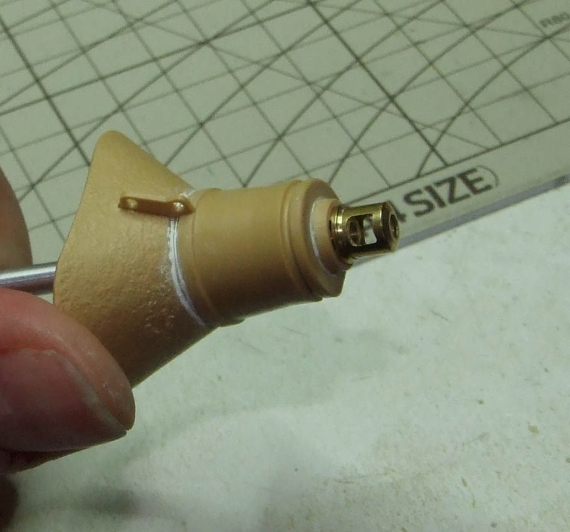

Les trois montages avec le canons de 128 sont réalisés sans problèmes majeurs.
Les kits dragons sont fournis avec des tubes métal qui vont en lieu et place des pièces en plastiques, le montage se fait très facilement. Pour le kit Tamiya, j'ai utiliser un tube RB Model qui est plus complexe à monter car ne possède pas d'empreinte pour correctement se monter. Il faut utiliser une partie canon plastique en encoupant une bonne partie ce qui permet un montage stable.
Petite précisions les tubes métal des kits dragons étant lourds font basculer vers le bas tout la culasse à cause d'un jeu trop important des pièces. Pour ma part, je met de la colle à l'endroit ou tourne les pièces, j'attend un petit moment qu'elle ne prenne pas completement et je fais bouger les pièces doucement. Au début c'est dur mais au fur et à mesure, une surépaisseur se créée ce qui rigidifie le mouvement. Tamiya fournissant des bagues en caoutchouc, pas de problème.
Petit conseil pour le montage des tubes métal Dragons, utiliser les mantelets afin de centrer ces canons.
Projet Jagdtiger (x4) 1/35 1110
Projet Jagdtiger (x4) 1/35 1210

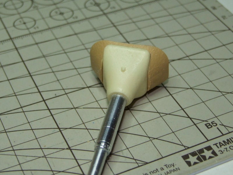

Attention: Pour ceux qui voudrait monter les kit dragons, je conseille de présenter les mantelets sur le canon avant le montage final, sur mes deux kits il a fallu que j'agrandissent le trou des mantelet cas il ne rentraient pas sur le canon. Travail à éviter une fois le kit tout monter.
Pour le canon de 88 sur le kit tamiya, j'ai utiliser la référence RB Model du Pak43/3 L71.
On monte les pièces comme si c'était un 128 avec le tube en plastique puis j'ai coupé au niveau de l'ergot tout ce qui dépasse. J'y ai ajouter une baque à l'intérieure car le
Projet Jagdtiger (x4) 1/35 0910Projet Jagdtiger (x4) 1/35 1010
Concernant le mantelet pour le canon de 88, comme il n'existe pas de photo, voici ce que je suppose: Utilisation des mantelets d'origine pour 128 avec modification de l'alésage (plus petit) pour le passage d'un 88.
Cela se traduit sur mon motage par l'utilisation de la chute du canon plastique en gardant la partie qui forme un léger cone et de le coller dans le mantelet d'origine.

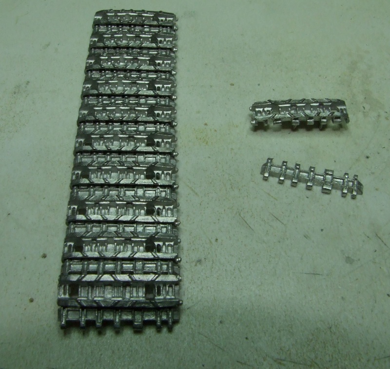

Bjr,
En attendant le mantelet du Jagdpanther, j'ai commencé "doucement" le montage de 3 jeux de chenilles sur les 4 à réaliser. Celui du 88 ayant les mêmes chenilles que le modèle à suspension Henschel.
Le premier JT à suspenion Porsche sera monté avec des chenilles de transport Ref ATL-21 FRIUL.
3 pièces à assembler dont une très petite
Projet Jagdtiger (x4) 1/35 2110
Projet Jagdtiger (x4) 1/35 2210
Le second JT avec suspension Porsche sera quand à lui monté avec les chenilles normale Ref ATL-22 FRIUL
3 pièces à assembler dont 1 très petite en 3x.
Projet Jagdtiger (x4) 1/35 2310
Projet Jagdtiger (x4) 1/35 2410
Les 2 JT à suspension Henschel seron monté avec des chenilles normale Ref ATL16 FRIUL
2 pièces à assembler seulement.
Projet Jagdtiger (x4) 1/35 2510
Projet Jagdtiger (x4) 1/35 2610
A première vue celles avec seulement 2 pièces auraient du être les plus faciles à monter, et bien non car la piece de liaison entre les patin étant relativement mince elle est légèrement tordue et le passage du fil en est beaucoup plus dur.
En ce qui concerne le nombre de patin à utiliser, il serait au nombre de 47 (soit 94 maillons) pour les deux modèles de suspension. mais je confirmerai tout cela une fois présenté.

J'ai reçu cette semaine le mantelet avec canon du Jagdpanther G2 de la marque Voyager.
Belle pièces par contre petiti problème au niveau du montage du frein de bouche, les pièces ne rentre pas l'une dans l'autre et pour couronné le tout paf j'ai tout coincé dedans  Boulet .
Bref, repercage du trou et installation du canon RB Model que j'avais prévu à l'origine.
Projet Jagdtiger (x4) 1/35 3210
Après comment le monter sur la bête, j'ai présenté le canon sur la caisse et personellement je trouve cela pas beau du tout et faisant apparaitre l'intérieure lors de mouvement latérauix de la pièce. Je pense ce cette méthode n'a pas du être utilisée car cela représente un faiblesse sur le blindé.
Projet Jagdtiger (x4) 1/35 3310
Projet Jagdtiger (x4) 1/35 3410
Je vais donc men tenir à mon idée d'utiliser le mantelet d'origine et d'adapter celui du Jagdpanther dessus.
Projet Jagdtiger (x4) 1/35 3011
Et voila à résultat:
Projet Jagdtiger (x4) 1/35 2810
Projet Jagdtiger (x4) 1/35 2910
Il faut encore que je recoupe la partie du canon qui sort de la caisse.
