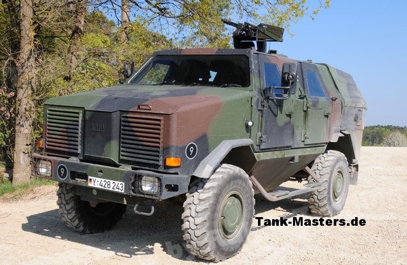

http://tank-masters.de/?page_id=230
pascalbausset
Inscrit le : 09/02/2007
Masculin Age : 67
Localisation : Metz
MessageSujet: Re: Dingo 2 ATF Revell   Dim 26 Jan - 3:12
Merci pour ces precisions. Mais le lien vers Tank Master concerne un Dingo1 de la Bundeswher.

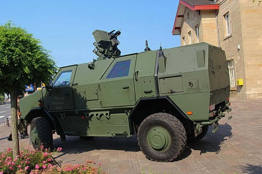

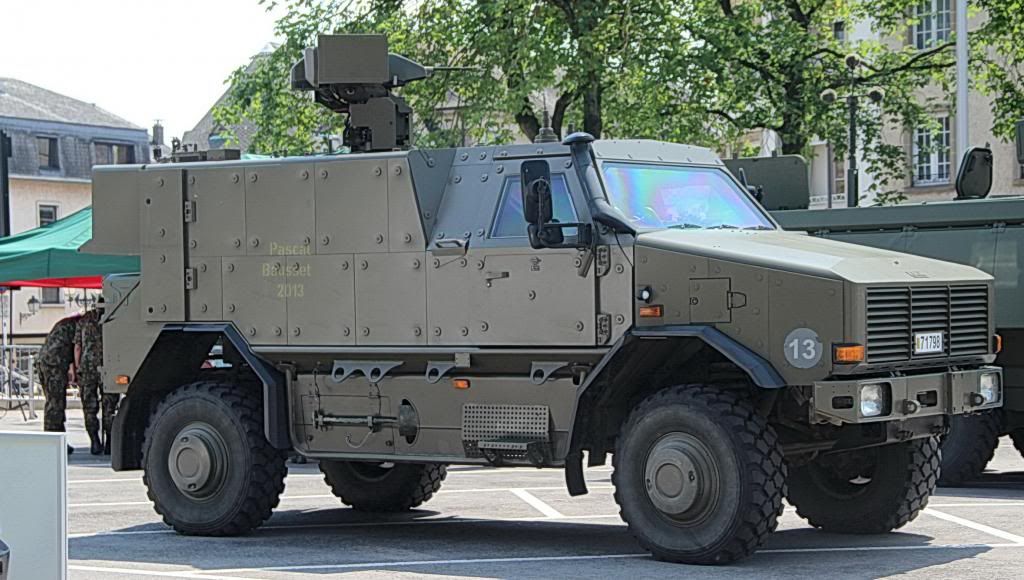

Les luxembourgeois utilisent egalement des Dingo2. Dingo belge et lux vus cet ete à Diekirch cet ete :
D'abord le Belge

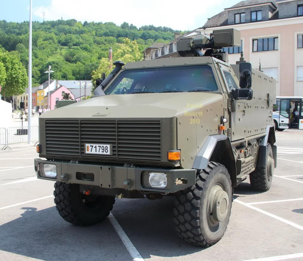

Le Lux
Comparaison des calandres :
Dingo2:
Dingo1

Le Dingo Belge ici est en version Poste de Commandement
Les Luxembourgeois ont effectivement les mêmes que nous avec un autre système de tir .
