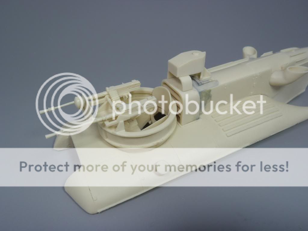

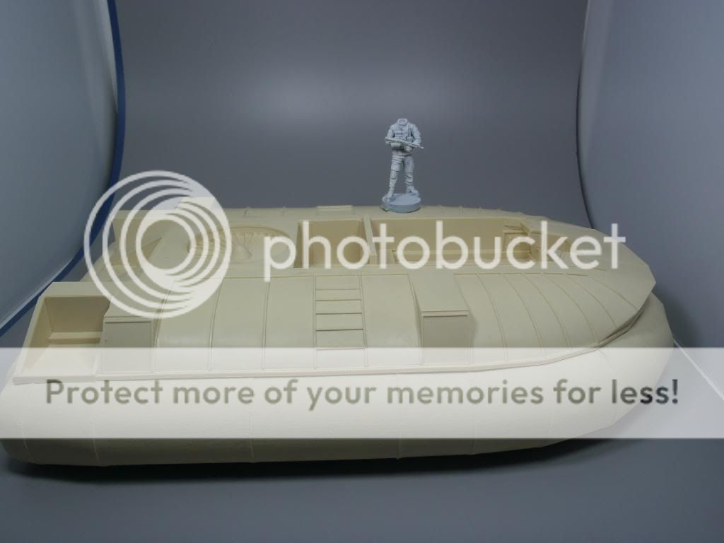

voila sur quoi je me suis mis un Patrol Air Cushion Vehicule de chez Masterpiece Models au 1/35.
le kits comme vous avez pu le voir c est une resine qui est relativement dure
donc un gros travail de preperation des pièces et surtout ou elles vont etudier les plans de montage
quelque bulle qui devrons partir avec un peu de mastique
j ai commencer par les pontons en bois enlever la matiere entre les traverses
et collage de la derive de queue
plus de long discourt place aux photos
je suis a la recherche de figurine (les pilotes)si quelque un a une idee
a votre avis l interieur est de quelle couleur ?
a+hub
la taille de la bete (2 gros blog en resine)
quelque bulle qui devrais partir avec du mastic

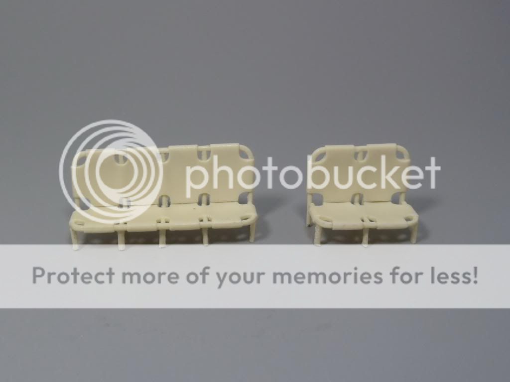

les sieges
la rondelle sur la turbine
les mains courante
les support dechappement qu il a fallut retoucher
avant
apres

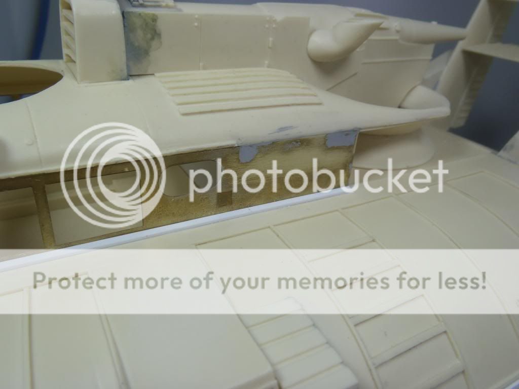

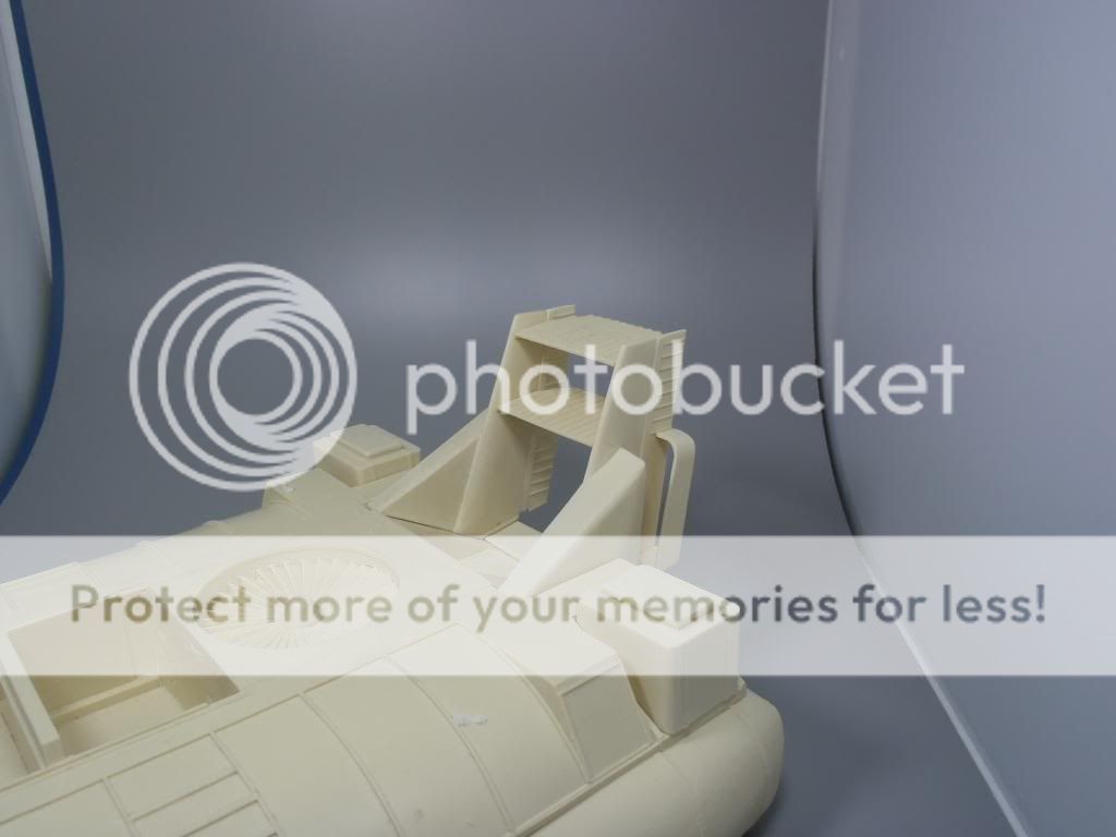

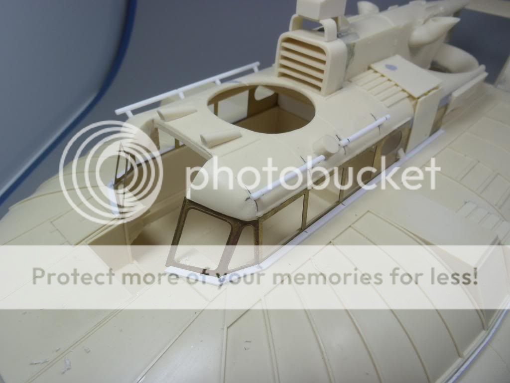

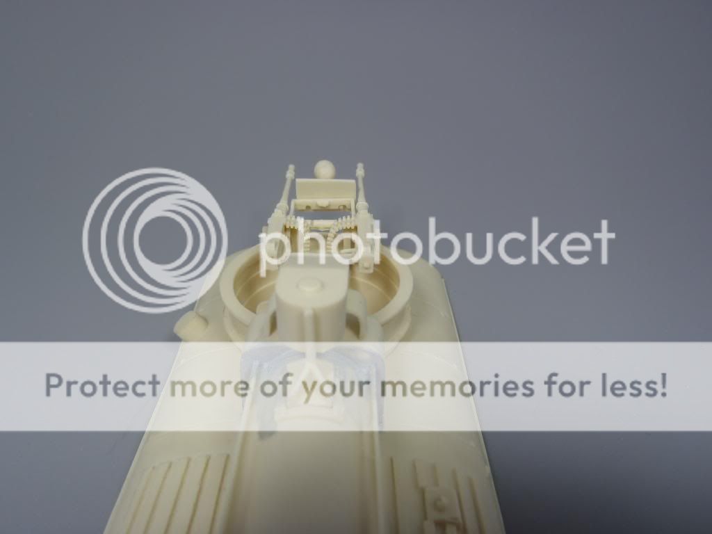

Je me suis occupé du support d’hélice, collage du bloc aération, j’ai fait une petite erreur car une fois coller le puits des mitrailleuses de passai plus j’ai êtes oblige de retoucher les lamelles du bloc.
Le système de tire et la tourelle se monte sans grand problème un canon était légèrement tordu que j’ai redresse avec un sèche-cheveux
Je suis en train de monter les parois verticales
Qui sont en photodécoupe et la rien de vas plus !!!!!!!!!!
a force de faire et défaire je suis arrivé à coller ses p……. de parois verticales
Je me suis aperçu que le toit était tordu j’ai utilisé un sèche cheveu mais ça n’a pas été suffisant
Donc j’ai fait des rainures à la dremel sur la partie basse et donc j’ai mi du profil evergreen pour cacher les jeux
Les puristes lèveront les bras au ciel mais je ne pouvais pas faire autrement
En même temps j’ai mis du profil entre le boudin et la caisse le jour était trop importante
Maintenant je vais pouvoir continuer intérieur
a+hubert

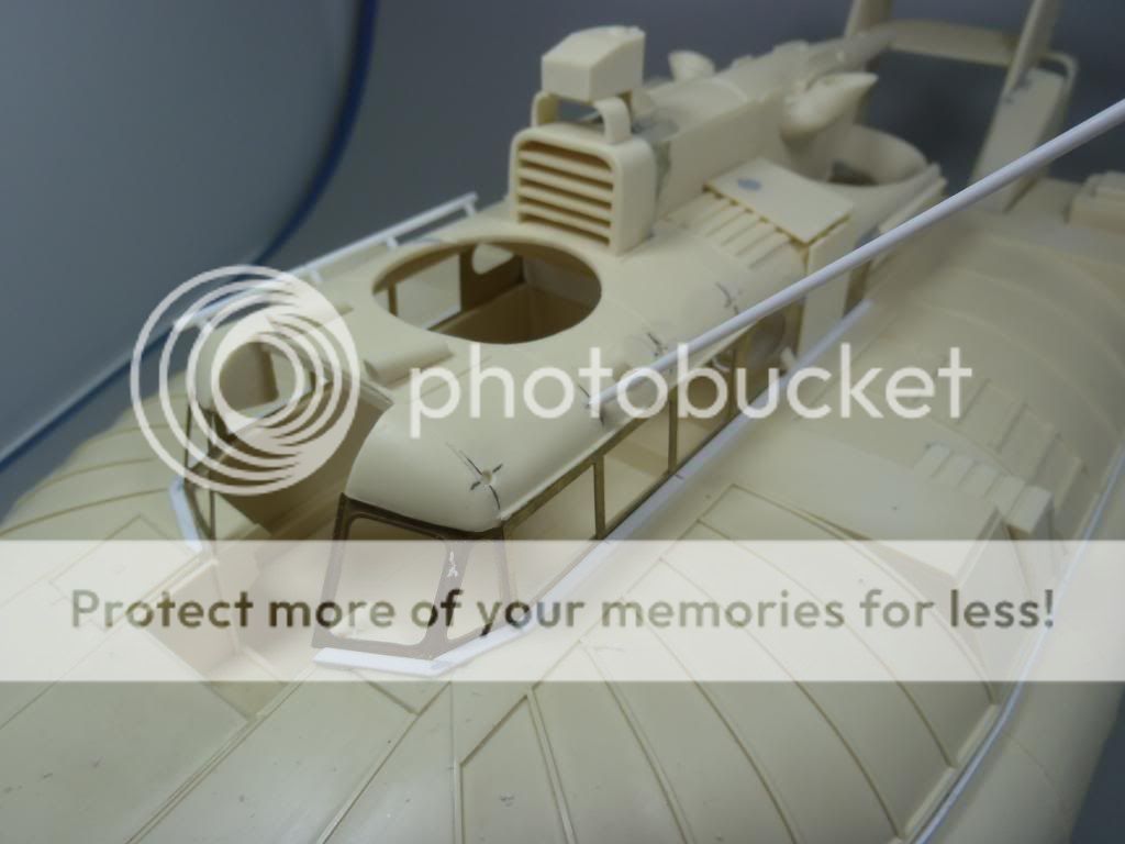

Suite du montage qui avance doucement
Collage des diverses trappes et autre petit accessoires
J’ai monté l’hélice et en même temps j’en es profité pour lui mettre un axe pour une meilleur tenus sur le support
Realisation des mains courant sur le toit
J’ai attaqué le plancher en bois et la encore un problème il a fallu que je calle dessous la partie rectangle de 0.5 mm pour que tout sois droit et non bomber, en même temps j’ai refait les supports
verticaux en carte plastique ils sont en photodecoupe mais je ne peux pas les travails comme je veux.
Je vous mettrais des photos plus tard pour que vous compreniez mieux
a+hubert
sur cette photo on peu voire les calages
