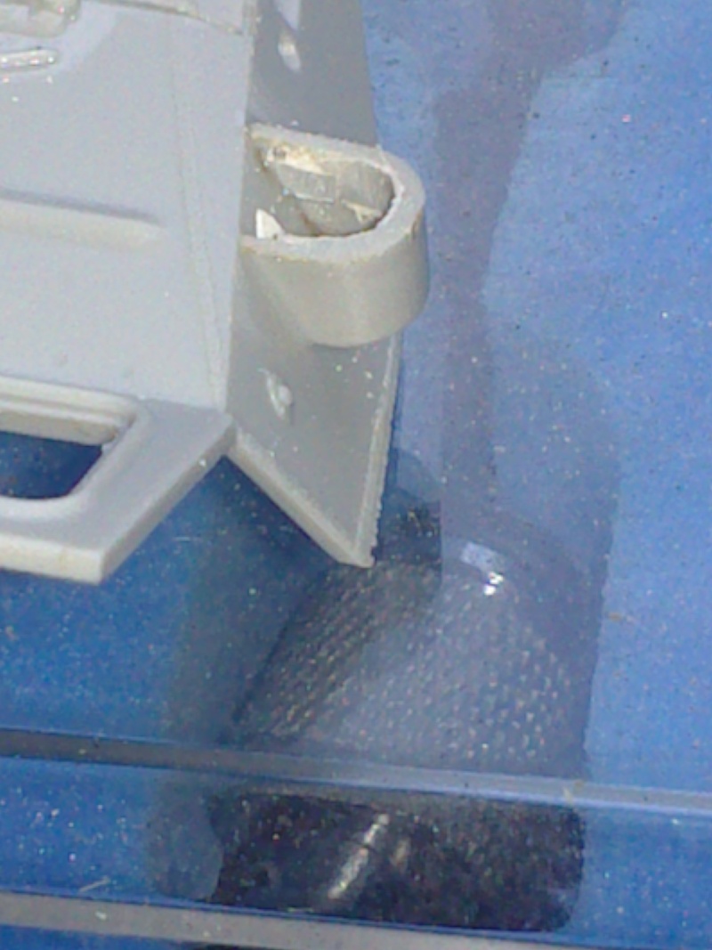

début des hostilités
ponçage et masticage (attaches qui sont inutiles sur cette version et boucher les trous pour les outils)
j'ai évidé la base de l'antenne radio qui est placée à l'arrière
la barre de soutien entre les sièges avant
