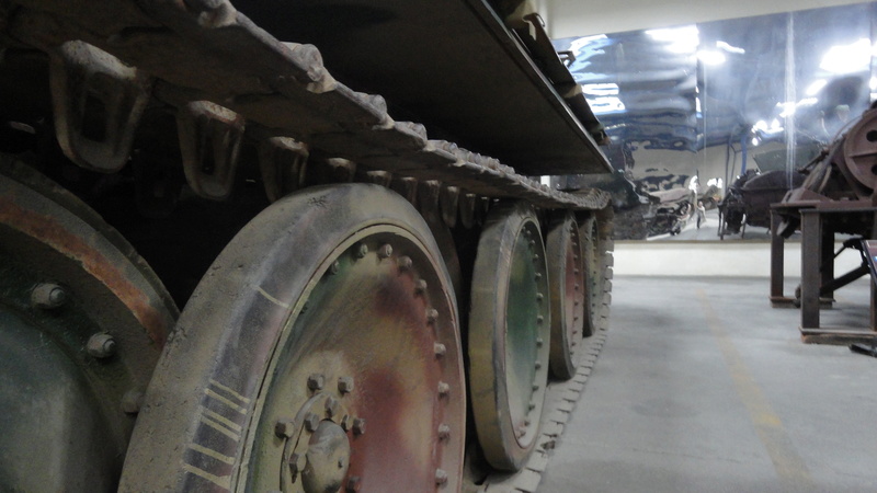

Bonsoir cool
N'oublies pas que les galets sont limés par les dents de guidages. Donc les galets jumelés au milieu doivent avoir la partie visible couleur graphite, tout comme les galets au fond.
Quand je dis de passer du graphite sur les galets, il faut bien sûr comprendre sur le métal qui maintien le bandage de caoutchouc, pas plus cool
jagdpanther - Page 4 Visit235
jagdpanther - Page 4 Visit232
jagdpanther - Page 4 Visit234
jagdpanther - Page 4 Visit233
jagdpanther - Page 4 Visit231
Oui, quand il y a un frottement métal sur métal, la peinture ne reste pas longtemps, et ici l'humidité à fait venir la rouille cool

Effectivement, tes remarques sont de sages conseils!
Merci Yves,

Bonsoir Yves,
Sauf erreur, j'ai l'impression que sur les roues intérieures (voir ta dernière photos) il n'y a pas de caoutchouc sur les flancs des roues (La partie qui est de face)
On le vois bien sur la toute première roue qui se trouve à gauche sur ta dernière photo.
Quid?
Quand je vois ça et bien je me dis que si c'est vrai alors la plupart des modèles qui existent sont... faux... Sad

Bonsoir cool
Toutes les roues ont un côté où la tôle de protection monte haut pour protéger du frottement avec les dents de guidage qui font quelques fois de dégâts. Regardes du côté de la roue tendeuse, avec sans doute des cailloux, les dents de guidage ont souffert. Il ne faut pas oublier qu'à force de frottement les dents de guidage deviennent fragile.

Bonsoir YVes,
Alors ça va mieux avec ta bécane? (Jargon d'informaticien)
C'est normal car la chenille a tendance aussi à se tordre un peu avec toutes les pressions qu'elle subit.
Merci pour tes conseils et remarques avisés.
