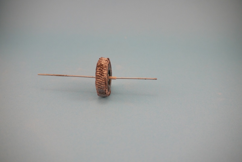

Bon , je crois que ça y est, J'AI MES ROUES .
Voilà comment je m'y suis pris .
ça demande a être perfectionné mais c'est un test et pour moi, avec un peu de méthode c'est + concluant (la sixième sera parfaite Laughing )
J'ai pris comme référence les pneus fournis, j'ai fabriqué deux rondelles plus petite que la taille du pneu et qui s'emboitent dans la jante
J'ai fixé ces deux rondelles aux extrémités extérieures de la jante et j'ai mis de la pâte entre pour remplir
Voilà le résultat : la nouvelle est plus petite que l'originale
j'ai recouvert le tout de miliput (le noir pas pour la couleur, mais parce qu'il est plus gras et que je ne savais pas pourquoi je l'avais acheté parce que je ne l'aime pas du tout . Maintenant je sais Very Happy )
Ensuite, j'ai fabriqué une machine à graver des dessins sur les pneus
De simples bouts de plastique avec le haut plat et horizontal ,un peu plus haut que la taille définitive du pneu et une tige guide avec des cales
J'ai recherché un pneu dans ma boite à rabiot qui avait des dessins similaires (ici, un pneu de Stryker)
Au fond de la boite, j'ai mis une couche de pâte Darwi
Reste plus qu'à faire rouler le pneu de référence dans la pâte en suivant les guides pour imprimer les marquages
Laisser le tout secher
Je reprend mon pneu et je rajoute une épaisseur de miliput sur tout le pourtour pour arriver à la même dimension que celui d'origine
Après un sechage de + 30 minutes pour bien laisser prendre le miliput mais avant qu'il ne sèche, je talque abondamment et j'imprime le dessin en repassant dans la trace avec la tige guide
Ici, il est brut , je vais encore poncer les flasques
Voilà, je sais que ce n'est sans doute pas la solution la plus simple, mais c'est tout ce que j'ai trouvé .
Si vous avez des améliorations ou des idées pour compléter, n'hésitez pas, il m'en reste 5 à faire .

MessageSujet: Re: [belgoarmor] UNIMOG SFG Belge   Jeu 14 Fév - 9:27
Shocked ok.... ben... là c'est officiel tu es un grand malade lol!
Je dis chapeau bas thumleft
MessageSujet: Re: [belgoarmor] UNIMOG SFG Belge   Jeu 14 Fév - 12:28
Wouaw, une sacrée réalisation.
applaudit
MessageSujet: Re: [belgoarmor] UNIMOG SFG Belge   Jeu 14 Fév - 13:50
J'ai l'impression que tu es un PNEU malade jump
SPLENDIDE je me prosterne devant toi OOOH grand maitre du SCRATCH

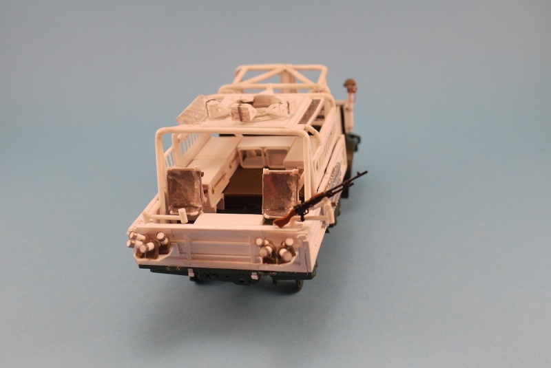

Voilà, trois photos pour faire le point . Aucun sous élément n'est fixé, c'est juste posé pour les photos
rajout des coffres à l'intérieur - du support pour le treuil à l'avant et de la barre coupe fils - berceau de la MINIMI et du spot à l'emplacement du convoyeur (les deux tournent indépendamment) - berceau d'une MAG à l'arrière (ça tourne aussi Very Happy )
Petite parenthèse pour les mitrailleuses : pour des raisons de moulage, elles sont toutes fabriquées avec la poignée du canon vers le haut . Pour plus de réalisme , il faut la placer sur le côté . Pratiquement toutes les MAG ont deux petits traits sur le côté gauche juste à côté de la crosse , ça servait à l'époque à fixer le support ELTRO mais il y a longtemps que c'est abandonné donc, à supprimer
Reste encore à faire :....... beaucoup Embarassed

MessageSujet: Re: [belgoarmor] UNIMOG SFG Belge   Jeu 14 Fév - 14:52
WAOUH !! Superbe applaudit applaudit quel boulot que tu as fait - il est vraiment superbe même si tu dis qu'il y a encore beaucoup à faire.
Bonne continuation pour le reste.

Ben oui, il y a encore la deuxième MAG, la .50 sur la tourelle, le treuil et les pots fumigènes à l'avant, un siège dans la benne (mais là je manque de photos de détails ) . Et puis après il faudrait quand même l'habiller avec du matos .
Ensuite , il y a toute la peinture . Ca va être chaud pour avoir fini pour le 15 avril , mais je ne peux m'en prendre qu'à moi, je n'avais quà commencer plus tôt .

Impressionante la bête, c'est du super boulot de scratch.
Je suis moins convaincu par les roues.
Pourquoi ne pas trouver des roues avec des pneus équivalents, percer la jante et adapter les jantes du kit?
Quite à faire quelques concessions sur les pneus, disons quelque chose d'approchant en dimensions.
Mais ce n'est qu'une suggestion.
MessageSujet: Re: [belgoarmor] UNIMOG SFG Belge   Dim 24 Fév - 15:42
merci à tous pour vos avis
Oui, tu as raison Christophe , mais c'est un essais de roues et j'en ai fait une pour voir
Je vais refaire les autres comme ça mais en m'appliquant mieux .
