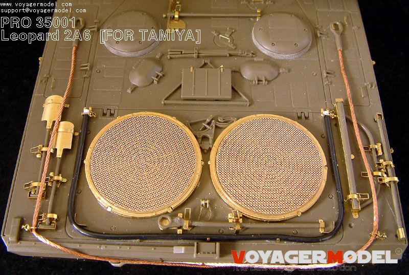

J'aurais aimé connâitre l'utilité de l'espèce de tuyau noir qui court au dessus du moteur?

Pour ton "tuyau" noir, je vais essayer de vérifier dans mon Tankograd sur le Leo mais il me semble que c'est un câble électrique du genre pour démarrer avec des batteries à plat.
Non, de mémoire, cela doit être pour transférer du carburant d'un char à l'autre. Les câbles de pontage sont différent.

J'ai également le tankograd mais je n'ai rien vu à ce sujet. On ne voit qu'une photo sur la plage arrière dans son ensemble et quelques photos de détails. Avec toutes les infos que j'ai pu avoir, c'est le dilemme, soit on me dit que c'est pour le carburant, soit c'est un câble de démarrage...

Par contre, pour ton trépied, c'est une partie de la fixation qui ce monte pour lever la plage arrière. J'en suis sûr pour l'avoir utilisé  Wink
