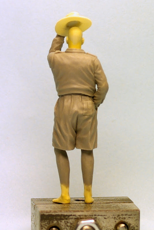

Une envie de me sculpter un membre du LRDG dans une position autre que se que l'on retrouve dans le commerce.
J'ai donc consulté un maximum de photos d'époque pour me faire une idée de ce que je pouvais faire et je me suis décidé à le faire regardant au loin avec son couvre chef pour se protéger du soleil.
J'ai donc commencé par me faire une armature et une tête
Puis je me suis attelé à y placer le volume pour vérifier la position et aussi pour continuer la sculpture
Ceci étant fait, je peux m'atteler à la sculpture proprement dite et au détaillage de la figurine.
Aujourd'hui j'en suis arrivé à ceci
La suite des aventures au prochain épisode Cool

Et la suite en photo
Et une petite dernière pour l'ambiance
J'ai encore du travail sur cette figurine, donc la suite au prochain épisode!

La fin de la figurine

Pour continuer, un opérateur Radio
Et un fumeur de pipe
Voilà Cool

une petite question : ta cuisson tu la fait a la fin une fois toute la figurine terminé ou plusieures fois lors de la fabrication?

@cus a écrit:
que du bonheur
C'est variable, dans le cas de celle au chapeau et du radio, cuisson en fin de parcours (sauf pour la tête cuite séparément), pour celui assis, je l'ai cuite avant d'entamer le manteau. Le sculpey supporte plusieurs cuisson, ce qui ne pose pas de problème si tu ne te sens pas capable de faire une figurine entièrement avant de la cuire, je procédais de cette façons quand j'ai commencé avec cette pâte. Aujourd'hui (un an après) je fait pratiquement toute la figurine avant de passer à la cuisson, sauf pour ce qui est des détails comme les boucles ou les boutons. Tout dépend de la dextérité qui tu acquiers.
L'avantage de ne pas faire de cuisson, c'est de pouvoir corriger des erreurs au fur et à mesure que la figurine se modèle, dans la position, les plis ou autres
Cella permet aussi d'y intégrer facilement des accessoires en résine ou même en plastique. Un peu d'essence, dégraissant ou autre et il colle parfaitement en place.
Dans le cas d'utilisation de plastique, il faut veiller à réduire la température de cuisson (maximum 80°C) et augmenter le temps.
Personnellement je cuis mes figurine à 100°C (avec la résine) pour un temps moyen d'une heure. Le mode d'emploi indique un maximum de 130°C et 15 minute par 6 mm d'épaisseur.
