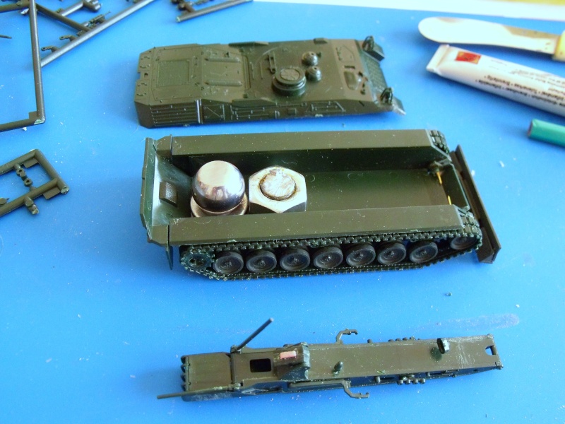

La caisse est montée et les contre poids sont prêts, une bille en fer sur une rondelle et la tête limée pour cause de hauteur et un écrou et sa tige, le tout qui sera collé à la cyanio
Préparation du dessus et d'un bras
Dans les grandes lignes cela devrait ressembler a ça

pour eviter que le bras pique du nez on peut mettre egalement un petit lest dans le panier (piece 41) cache en l entourant par ex de sopalin pour faire "bache"
MessageSujet: Re: BIBER de chez revell au 1/72   Ven 16 Mar - 13:53
OK pour les contrepoids, à mon avis il doit y en avoir assez (surtout au 72°)
Mais moi je mettrais quand même une séparation en carte plastique pour bien les bloquer en position . Malgré la cyano, à la longue , avec le poids ça risque de se décoller et si tes boulons partent vers l'avant du véhicule, bonjour pour les remettre en place quand tout sera fermé

Oui je vois ce que tu veus dire, j'ai mis 32 g, une fois assemblé le plat de la bille touche le capot supérieur
