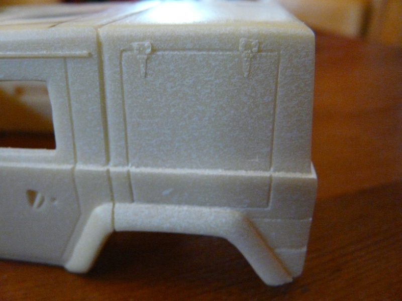

Pour la séparation entre le coffre et le compartiment, effectivement ça m'a sauté aux yeux aussi, mais je ne savais pas comment faire sans risquer de casser tout (Résine !!)
J'ai d'abords pensé à le peindre en trompe l'oeil puis, je me suis lancé dans le grattage quand même (voir photos plus bas)
Pour les vitres, oui j'ai remarqué mais je n'en suis pas encore là. Ici, j'ai dégrossi la pièce Wink
Pour Terminator, oui, je les ai commandées avec et je ne devrais pas tarder à les recevoir thumright
Voici la suite et fin du travail de préparation de la caisse :
Voilà le résultat du grattage de séparation . J'ai laissé un point d'accroche dans les coins que j'enlèverais une fois monté entièrement et avant peinture pour ne pas trop fragiliser la pièce

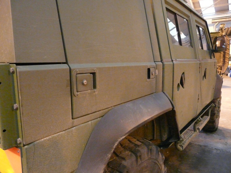

L'espace est vide sur la version belge alors que sur le Panther, il y a un joint.
Sur la version belge, les deux compartiments sont fermés donc il y a des parois à recréer.
http://olivier.carneau.free.fr/
Un autre écart assez visible.
Sur la version italienne ça a l'air d'être la même chose. Il y a aussi des écarts assez visibles au niveau des portes du coffre.

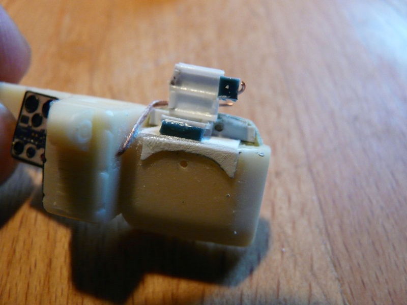

les sièges ne sont pas collés et les ceintures seront mises en place après peinture.
rajout de la caisse des batteries de radios à la place du siège arrière du milieu, de l'extincteur et de la boite de secours entre les deux sièges avant .
Le chassis radio et son cablage à placer entre les deux sièges arrière
L'applique des postes radios sur le tableau de bord
Voilà, après affinage des défauts, j'attaque la peinture intérieure, puis les transfos extérieures .
