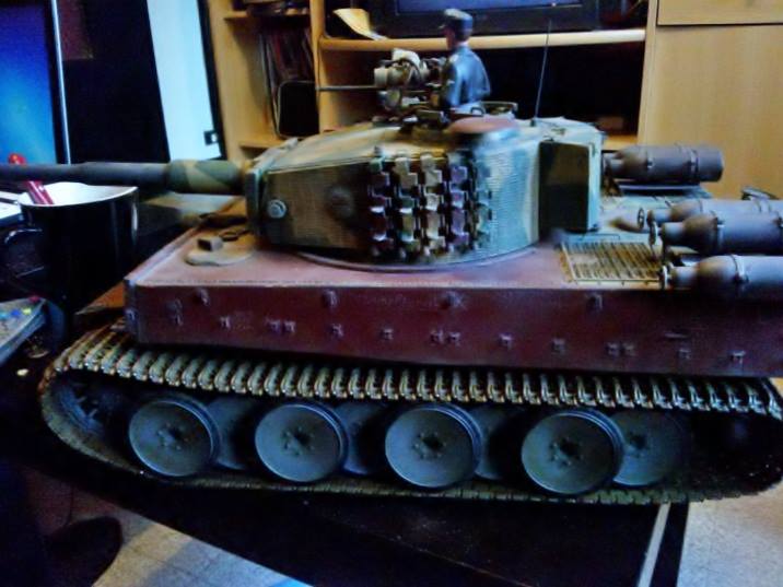

hello tout le monde. Comme le chassis d'origine ne me donnait pas satisfaction point de vue fonctionnement (dechenillage endémique de ce modéle de chez Hen long) j'ai decidé de lui adapter le chassis de marque wasan a la meme echelle (le chassis Wasan est ni plus ni moin la version RC du tigre 1/16 de chez hobby boss comme celui de DUC 59660... sauf qu'inversement au t34/85 de chez Trupeter / et rc Wasan, celui ci a d'abord été un modele rc avant d'etre decliné en statique).
Point de vu largeur, les cote entre les marques sont compatibles, identiques......mais, car il y a un mais, la longueur du nez des deux modeles diffère!!!
et oui, le modele Hen long a un nez plus court de 0.5mm par rapport a son homologue wasan/hobbyboss...... on a eclaircie la cause de ce decalage: Hen long a juste pri la cote "vue du dessus" sans tenir compte de l'inclinaison du nez.... et en comparant sur un plan  vue a l'echelle 1/48, si on retranche la cote de la pente - la cote vue du dessus du nez, et qu'on le multiplie par 3, on obtient: 0.5mm!!!!
Donc grosse opé chirurgicale pour greffer aussi le nez du modele Wasan hobby boss.
Du coup voici un frankentiger au 1/16, avec tourelle en zamac de chez Hachette, la caisse et le fessier du char de chez hen long (bien retravaillé!!) et le chassis et le nez d'un wasan Hobby boss.....
et....il ne dechenille plus un brin!! le train de roue et identique au vrai et au modele tamiya, ce qui ajoute plus de realise, et ce qui prouve l'excellence de ce modele!

Quel bidouillage ce montage !
J adore la peinture qui "pète" bien !

superbe travail de "boucher"tu manipules bien couteau lol
par contre les photos de l'engin m'intéresse bien !
