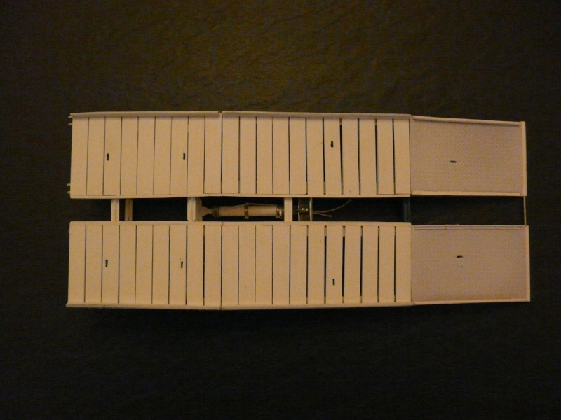

Avec des morceaux de cartes plastique et des profilés en L (2mm) j'ai fabriqué les "entres-pont" (sais pas si c'est comme ça qu'on les appelles, mais ça fait bien !)
Le principal, c'est qu'ils aient tous exactement la même largeur (ici 2,5 cm)
Ensuite, fixation sur une des rampes 'avec des tiges de renfort

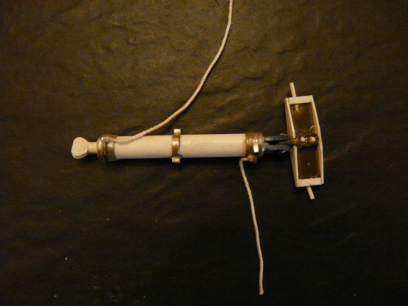

Ensuite, fabrication du piston hydraulique central qui sert à déployer les deux parties du pont
Il va servir à tendre les cables .
Ces cables doivent toujours restés tendus quelque soit la position du pont, comme je n'ai pas pu faire de système hydraulique Embarassed , j'ai placé un ressort de rappel du piston qui servira à garder les cables tendus
Le piston terminé (ou presque)
Les deux rampes fixées entre elles (collées d'un seul côté pour qu'il reste démontable jusqu'après la peinture
Je sais, je n'avance pas vite, mais pour chaque élément, je dois voir comment le réaliser
sans compter toute les fois où j'ai du recommencer Embarassed
