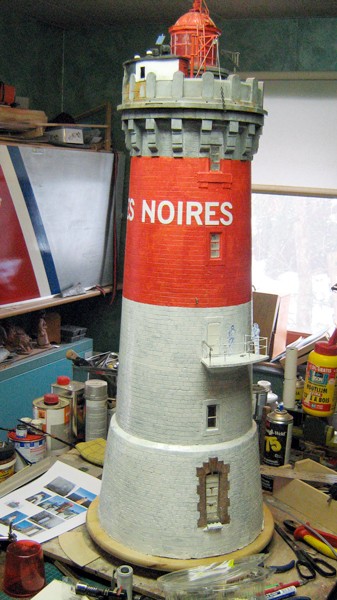

Je n'ai pas la prétention de croire que je vais vous apprendre quelque chose, mais je suis assez fier du résultat que j'ai obtenu que pour vous expliquer ma technique
Je réalise la maquette au 1/30e d'un phare de haute mer, le phare des Pierres Noires, en mer d'Iroise
La maquette fait 120 cm de haut
des pierres et des rochers Img_0426
La tour, que j'ai recommencé trois fois, est a présent en bois recouvert de 2mm d'enduit de lissage Polifilla
Les pierres irrégulières pour résister aux assauts de la mer (pas de ligne de fracture comme avec les joints réguliers d'une maison en briques) ont été dessinées puis gravées à main levée avec un outil fabriqué avec un morceau lame de scie à métaux. Il y a 3870 pierres, donc 3870 joints verticaux forcément gravés un à un, sur 88 rangées ! il a fallut trois outils, tant cet enduit est dur ! et une semaine de boulot !
des pierres et des rochers Img_0427
La peinture rouge est faite à la laque acrylique satin, recouverte comme le reste de vernis Acryl 2x mat de Polyvine
La peinture est faite au petit pinceau, de façon à avoir les mêmes irrégularités que dans la réalité (peinture au rouleau, avec le peintre en rappel au bout d'une corde ! !) Le lettrage a été imprimé sur la jet d'encre en outline (contour des lettres) puis les lettres découpées aux ciseaux et collées sur la tour avec de la colle blanche,qui détrempe le papier et qui permet en appuyant avec le doigt de marquer le relief.
Les encadrements des fenêtres et de la porte sont dessinés à plat à l'ordinateur, puis imprimés et mis en forme
des pierres et des rochers Img_0424
Pas de double vitrage, mais des doubles fenêtres. Le vitrage en Lexan est recouvert de papier collant mat pour diffuser la lumière des petites ampoules
des pierres et des rochers Img_0423
Seuil de porte. C'est pas de la neige, c'est de la poussière d'enduit !
des pierres et des rochers Img_0412
La lanterne est fonctionnelle, réalisée en carton et en plastique, la coupole avec une demi boule en polystyrène est patinée avec la technique de la laque que j'ai découverte sur ce forum (merci à vous)
Les échelles sont réalisées en tube alu de 3/32e, et en fil laiton de 1/16e,
La petite lanterne du flash est tirée du corps d'un Bic, les surépaisseurs sont en bandelettes de papier enroulées

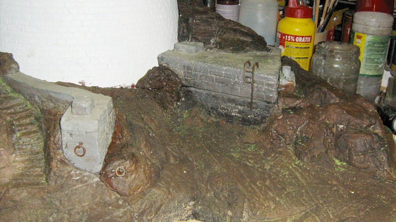

Les rochers sont réalisés en panneaux de polystyrène extrudé (pas expansé) et mis en forme au cutter, au couteau de cuisine, à la lame de scie à métaux.
des pierres et des rochers Img_0410
Ensuite, ils sont tamponnés avec un bout de tissus éponge (pour la structure) légèrement imprégné d'acétone, ce qui fait fondre le polystyrène et donne un rendu de matière extraordinaire !
des pierres et des rochers Img_0411
Sur cette photo on a une bonne vision de ce que sont les teintes que j'ai utilisées. C'est de la peinture artistique acryl en lavis sur une base noir mat.
C'est la seule photo où les couleurs sont +/- correctes, car en numérique cela paraît trop rouge avec le flash.
des pierres et des rochers Img_0512
Après la peinture noir mat puis brun, les rochers sont badigeonnés de colle blanche puis poudrés de sciure fine. Sans attendre le séchage de la colle, je brosse avec un large pinceau souple sec, ce qui parfait la structure et la texture des pierres. En final, je passe un lavis de brun, de sépia et de noir, qui n'accroche que sur la sciure.Après séchage, je passe un voile de cire pour meubles en bombe, et je polis au pinceau souple pour satiner les rondeurs
De la sciure teintée en vert avec de l'écoline est utilisée pour représenter les algues dans certains creux
Les surfaces en béton ne sont pas poudrées avec de la sciure, mais avec du ciment à prise rapide humidifié après coup au vaporisateur pour le faire se compacter, puis recouvertes de vernis mat.

Super ton phare et tes rochés la texture est parfaite et très réaliste bravo

Le rendu de la base est remarquable. Merci pour ce truc.
