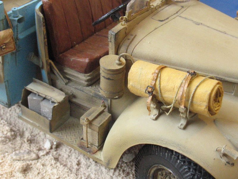

MessageSujet: Re: chevrolet LRDG - Gun Truck   Dim 12 Déc - 10:28
c'est vrai que je l'ai joué petit bras sur le coup des tapis de désensablement , mais j'avoue ne pas trop savoir comment m'y prendre. Si vous avez une idée, je suis preneur.
A+ eric

MessageSujet: Re: chevrolet LRDG - Gun Truck   Dim 26 Déc - 17:14
Salut Eric,
Pour les tapis de désenssablement, pour mon Chevrolet j'ai utilisé une ba bande de scotch de peintre, j'ai déposé des lattes de plastiques à intervalles réguliers et j'ai posé par dessus une deuxième bande de ce scotch.
plus qu'à le rouler et le peindre !
grumlyy
Inscrit le : 23/02/2005
Age : 49
MessageSujet: Re: chevrolet LRDG - Gun Truck   Dim 26 Déc - 17:20
piwi a écrit:
Salut Eric,
Super idée Pierre
Je pensais le faire avec de la feuille de plomb, mais le scotch, c'est encore mieux. Merci
A+ eric
