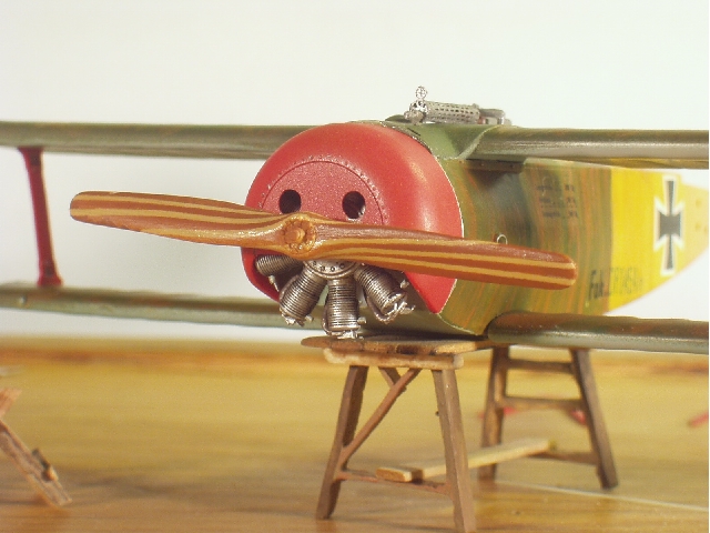

Les hélices en laméllé-collé étaient faites par bon nombre de fabriquants avec deux bois différents. Axial par exemple qui équipait la plupart des Fokkers Dr1, D VII et D VIII, utilisait un bois dur comme le noyer et un bois tendre, le tilleul, qui amenait de la légereté à l'ensemble.
Pour rendre bien compte des différentes couches, rien de tel qu'un bon masquage en règle. Fastidieux mais efficace. Il faut bien entendu faire coïncider les bandelettes caches sur les deux faces de l'hélice.
Là, c'est l'hélice d'un Lloyd CV en cours de masquage. Bon là c'est juste un exemple de masquage car pour les hélices Axial, il vaut mieux mettre la sous couche clair, histoire d'avoir le bois dur en bord d'attaque. L'helice Autrichienne du Lloyd était faite en couche d'un même bois et j'ai ensuite travaillé à l'huile pour apporter de la nuance.
Voilà le resultat après démasquage pour une hélice de Fokker Dr1
Restera à travailler l'ensemble pour donner du relief et un voile de verni teinté de jaune - orangé.

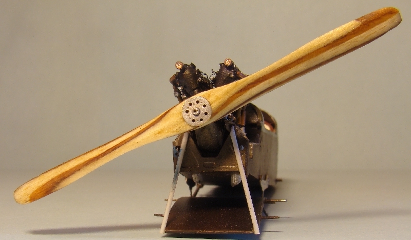

Les deux hélices du kit du Nieuport 16 au 32ème de chez Spécial Hobby presente un manque de matière au niveau du moyeu.
Du coup, j'ai découpé une petite planchette de noyer de la bonne épaisseur, dessiné l'hélice et commencé le ponçage.
J'ai fini avec du 800 à l'eau et remplacé l'eau par de l'huile de lin.

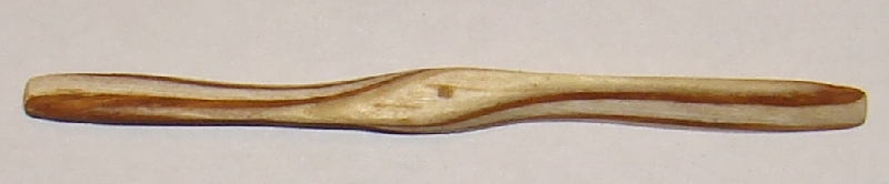

Pour mon Voisin 10, j'ai fait une véritable hélice en laméllé-collé en superposant 5 couches de bois (sapin et hêtre)
Voici le lien qui m'a guidé lors de ce travail : http://www.wwi-models.org/Images/Foran/Hand_Carved_Props/index.html

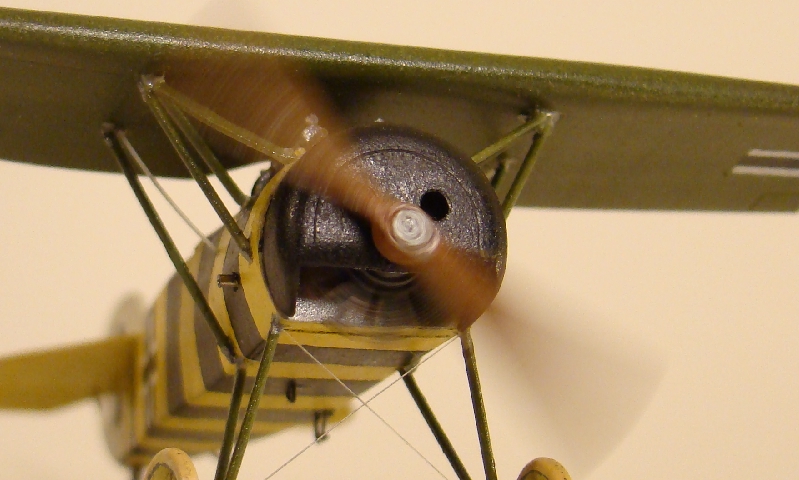

Si vous décidez de rendre l'hélice fonctionnelle, n'oubliez pas aussi, le cas échéant, de faire tourner aussi le moteur (rotatif)
