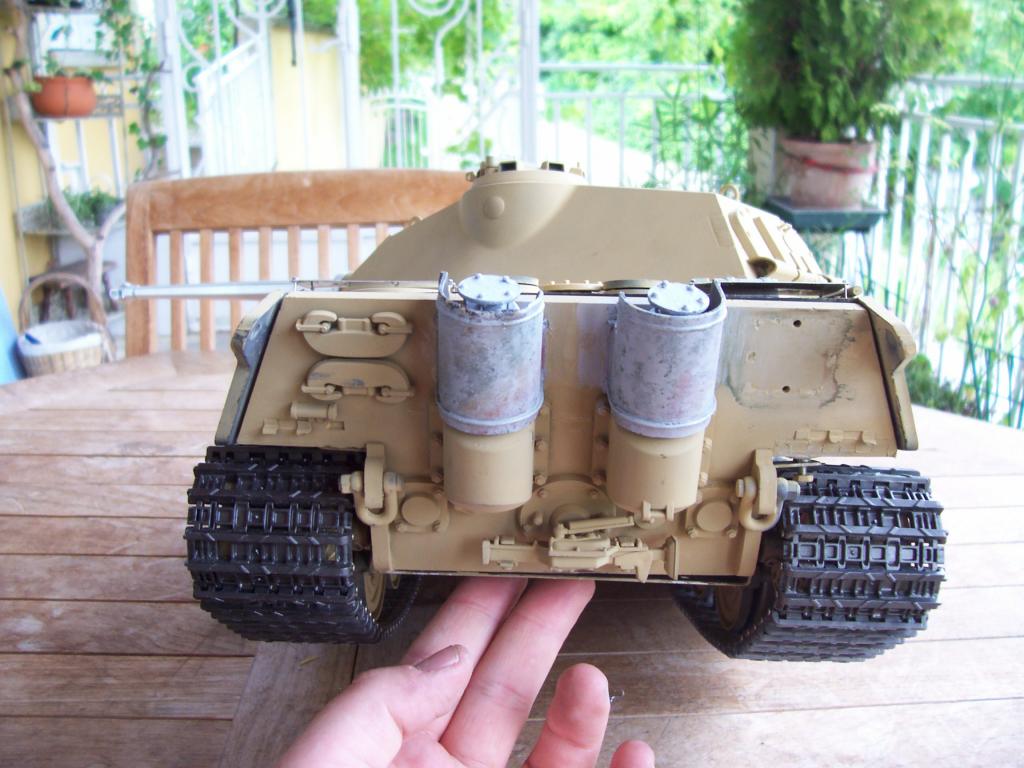

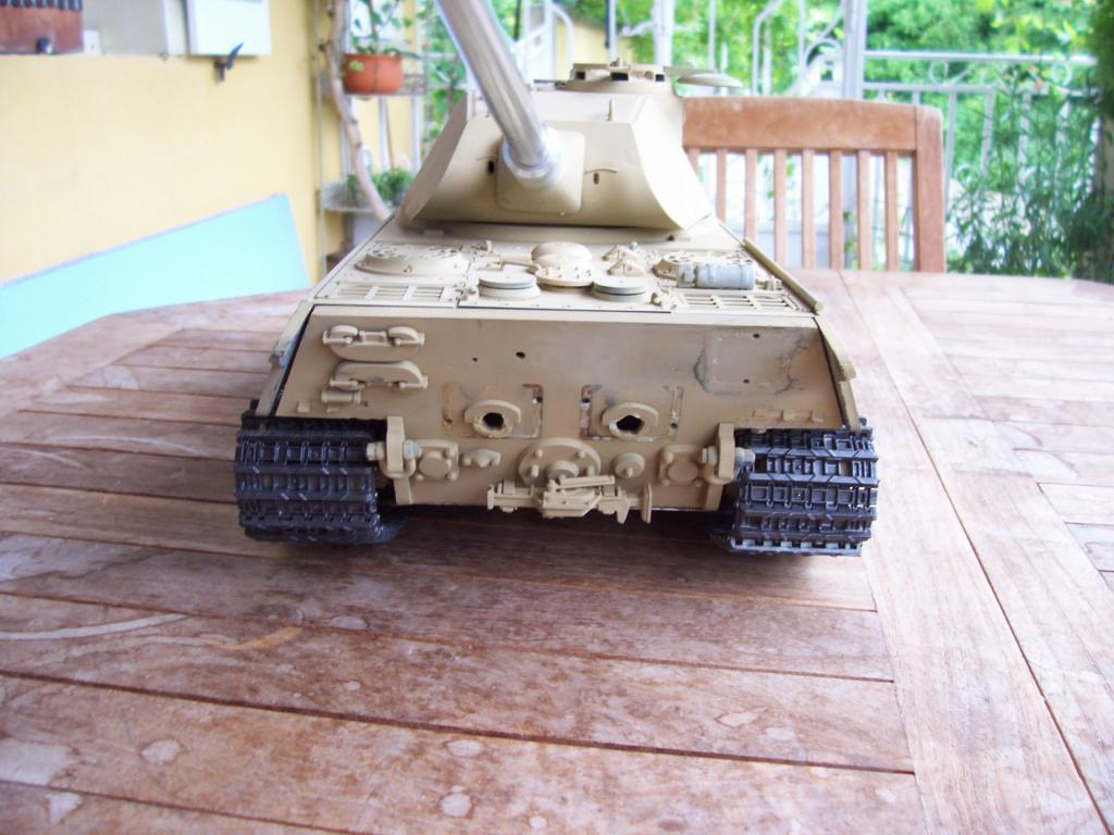

- remplacement des pots d'echappements et de leurs caches,

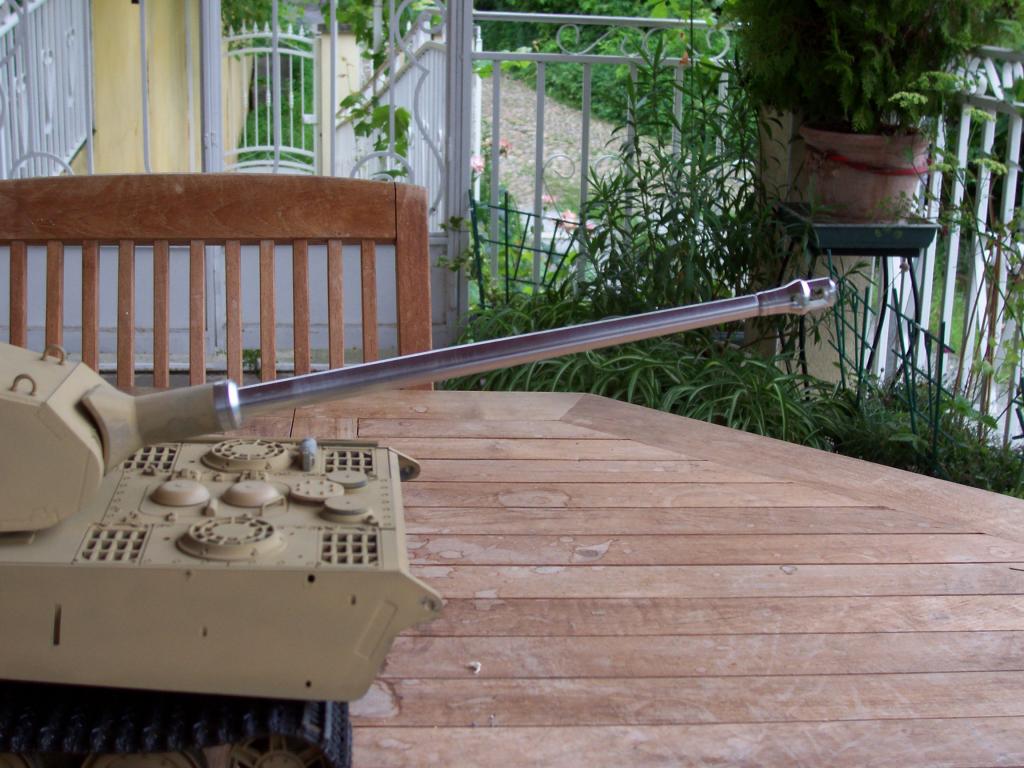

-changer le canon plastoc d'origine par le canon metal schumokit (re enorme merci mon bon fred)

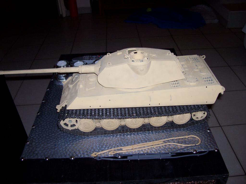

la bete au moment de l'achat:

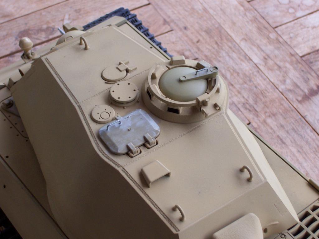

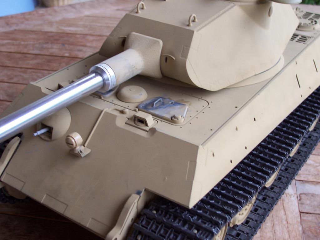

voilà!! debut des travaux, avec reparation des tendeurs de chenille ,
-decollage, ebavurage, et recollage du peu de piece deja installées
-mise en place du canon
-confection et installation de vraies poignées

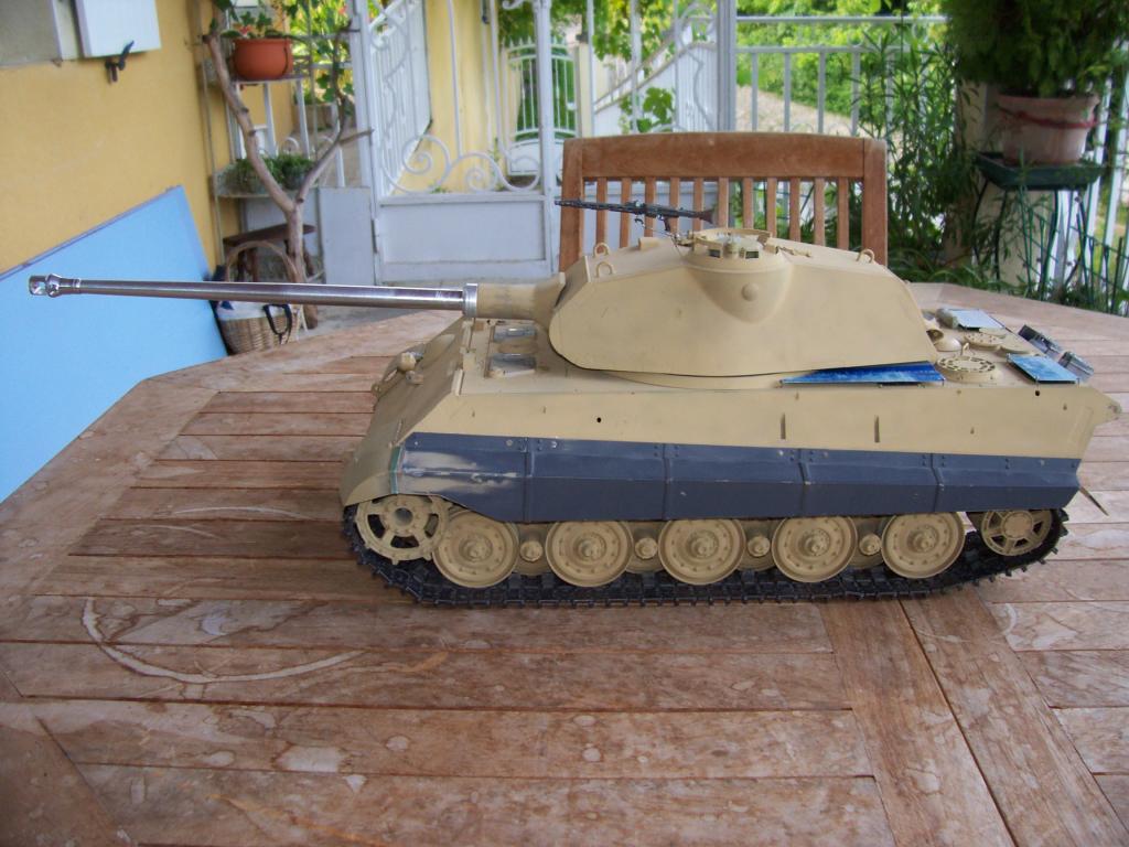

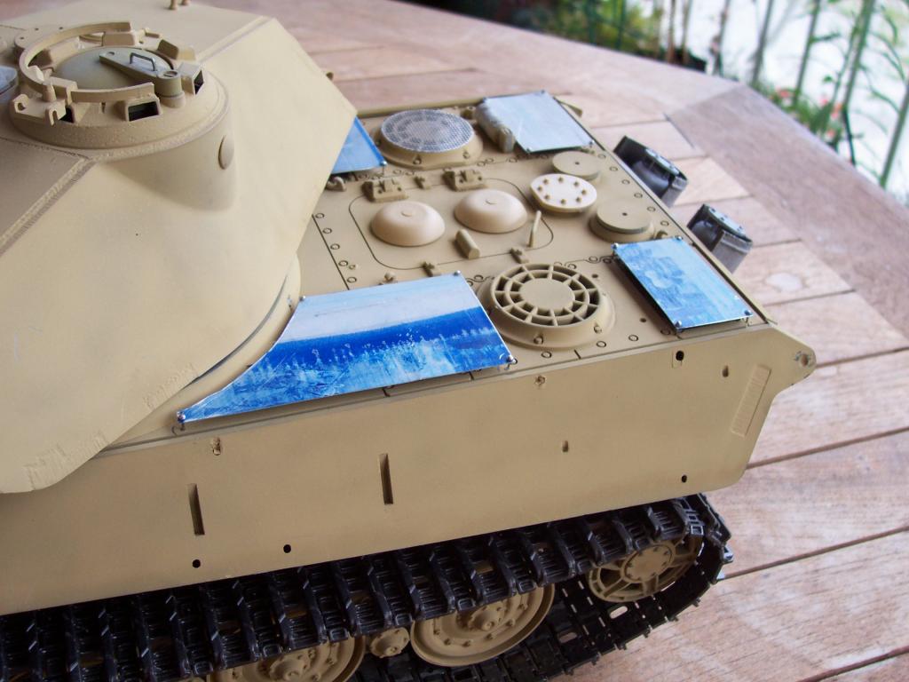

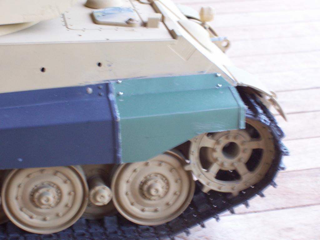

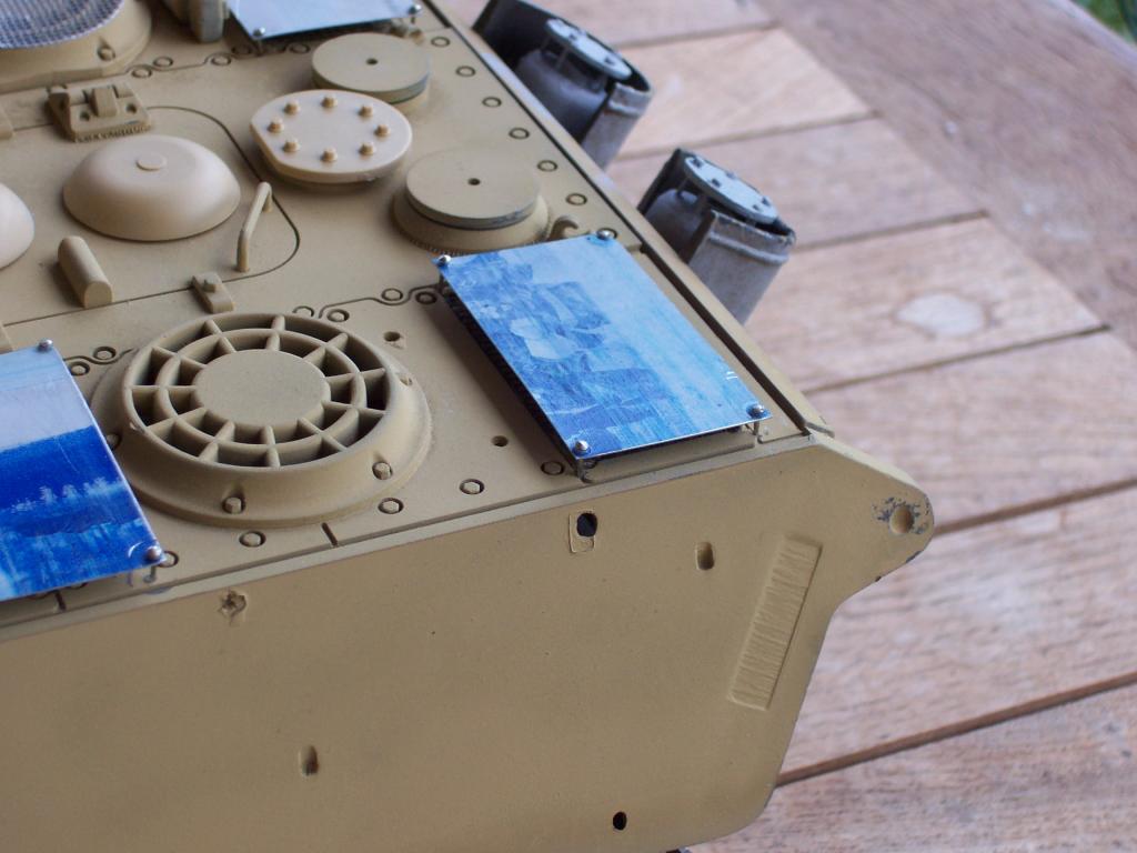

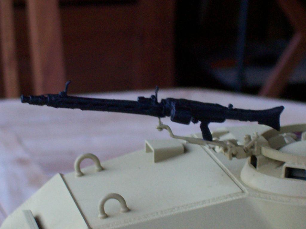

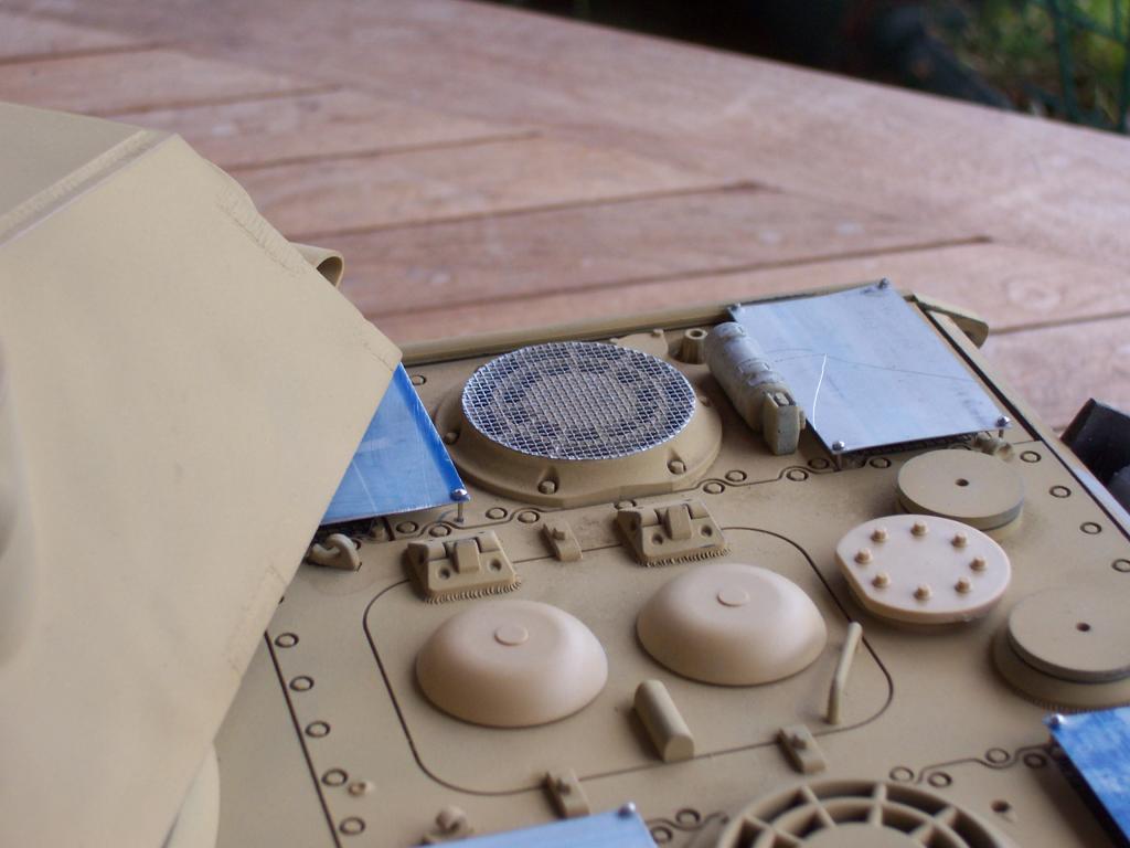

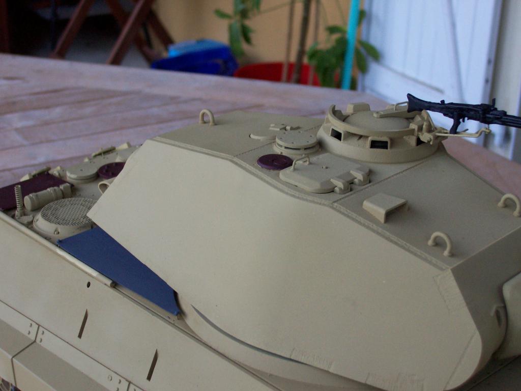

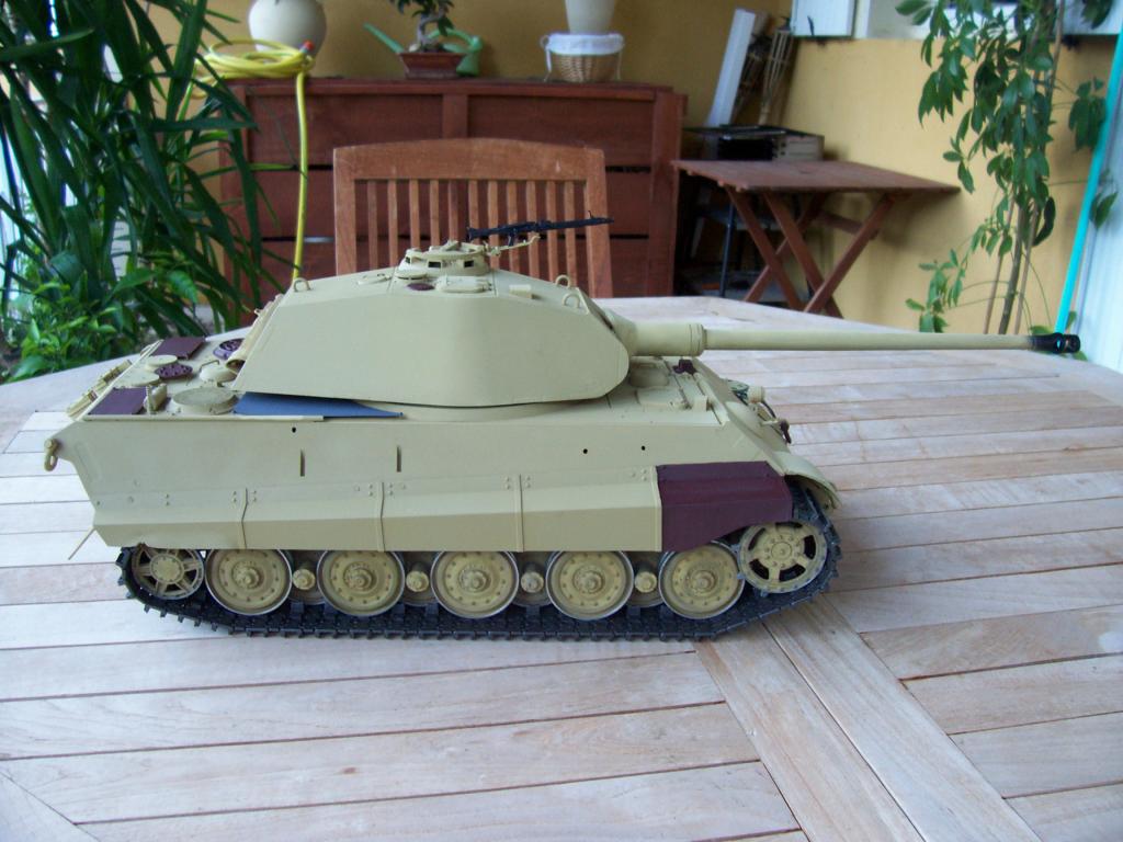

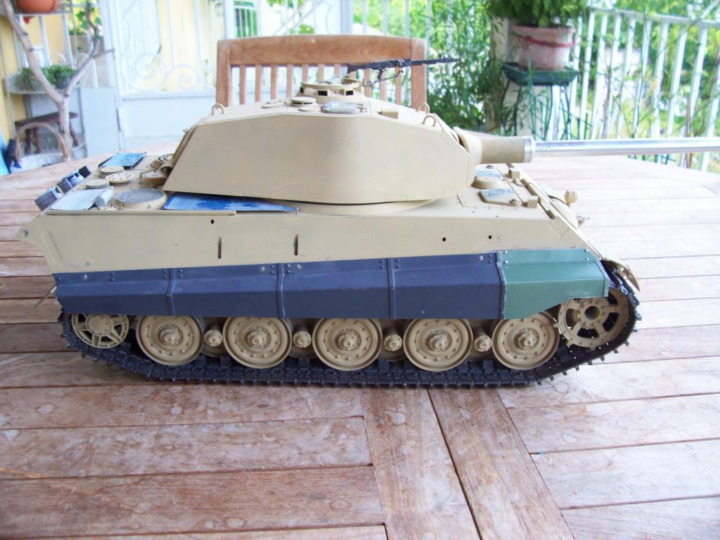

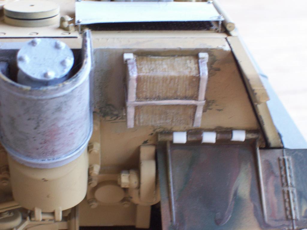

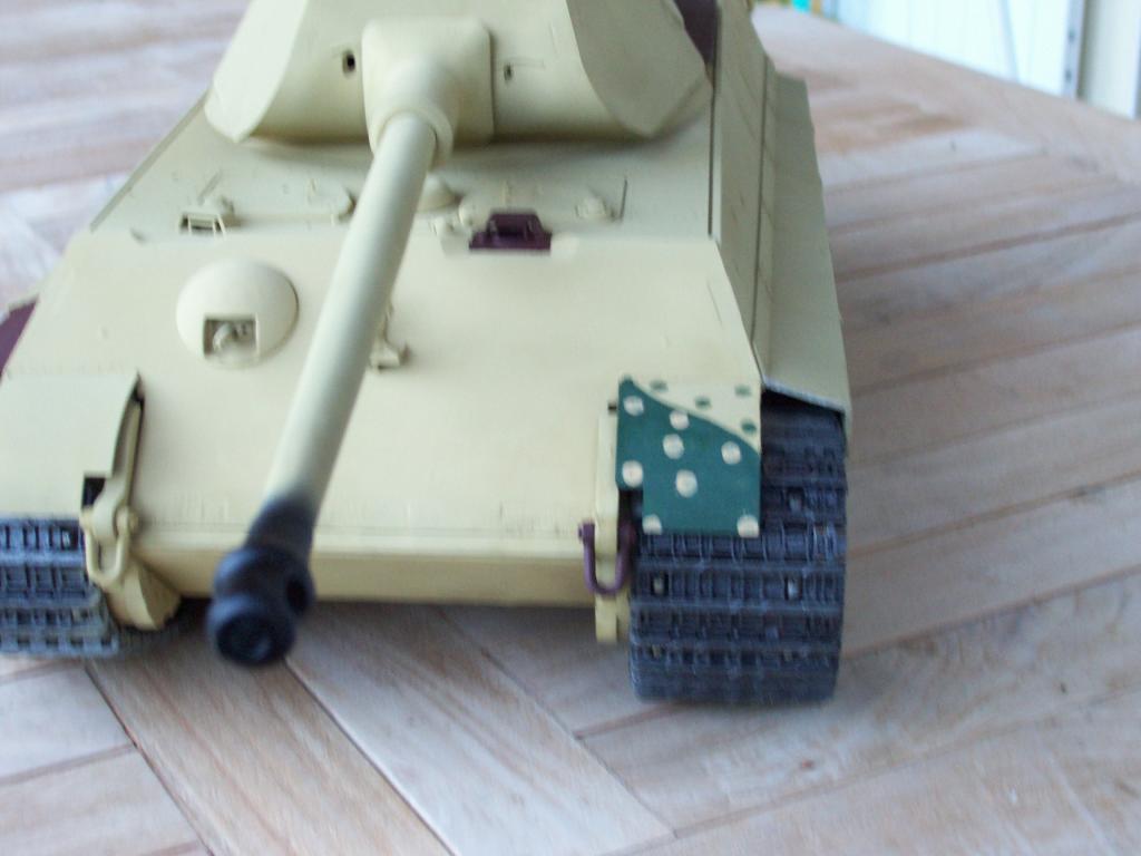

voila la suite:
-les gardes boue modifiés et installés
-un des gardes boue manquant refait en offset (en vert sur les tofs)
-la cale a été texturé façon bois avec un cuter,un pinceau dur et du trychlo
-les montants metalique de la cale sont refaits en etain

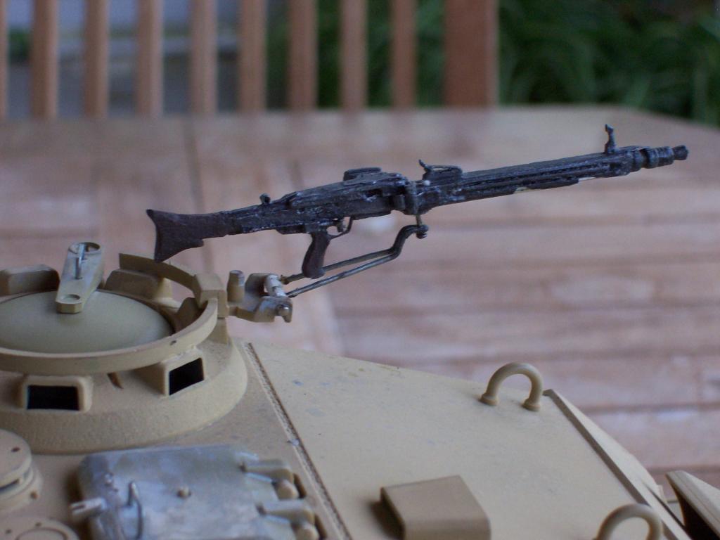

- debut de l'affut de la mitrailleuse
-mise en place d'une mg 42 maison en carton (ancienne deja presente sur mon kubel en carton)

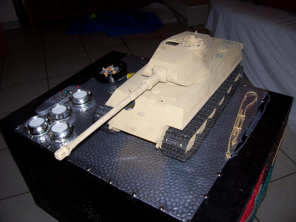

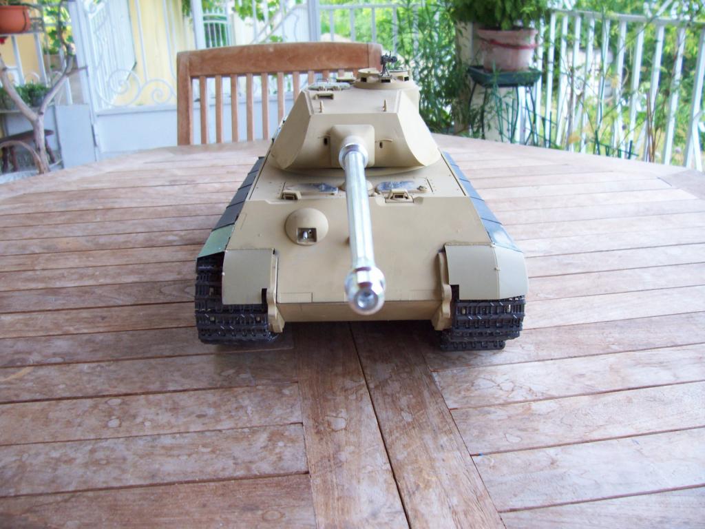

la suite.
bon je poste un chouille en retard, car malgrés les apparence, l'ancien proprio avait deux main gauche et l a bien bousillé.(achetez jamais d'occaz sur EBAY!!!)d'ailleur, un de mes copain de fofo de char rc est tombé sur un koti henschel vendu sous un pseudo different....mais avec exactement les meme tares et bricolage a deux rond que sur le mien!!!! un indelicats qui refourgue ses loupé??......
bref depuis deux mois, j essayait de le faire marcher correctement. je me suis taper a refaire:
-le regleur de tension des chenilles,
-refaire completement le puits de tourelle et la circulaire du chassis
-la motorisation (avec 4 boites pourries a engrenage pour en faire deux valables....
-l'elevation du canon
-supprimer le jeu du train de roulement (gallet)
-solidifié les accroche des vis des gallet qui sautaient a chaque fois car mossieur l ancien proprio avait tout foiré!!
-enlever les tartines de fibre de verre qui de toutes façon salopait le tout et servait a rien!!
-devriller le chassis en alu !
-et corriger la fermeture chassis caisse avec une bande de carte plastique de 12cm/5mm sur l'avant (car l'arriere de la bete ne correspond pas au kit rc tam actuel et ne s'ajuste pas comme il faudrait.....
bref , vous aurez compris que E BAY et moi c'etait la premiere ; mais aussi la derniere!!!!!

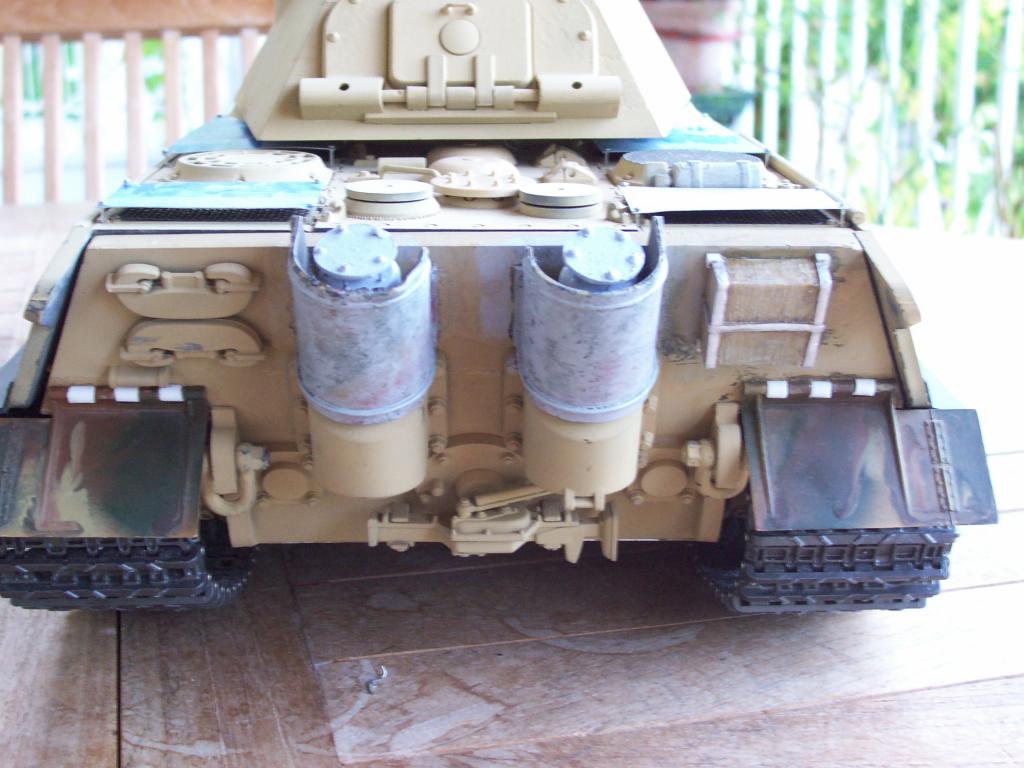

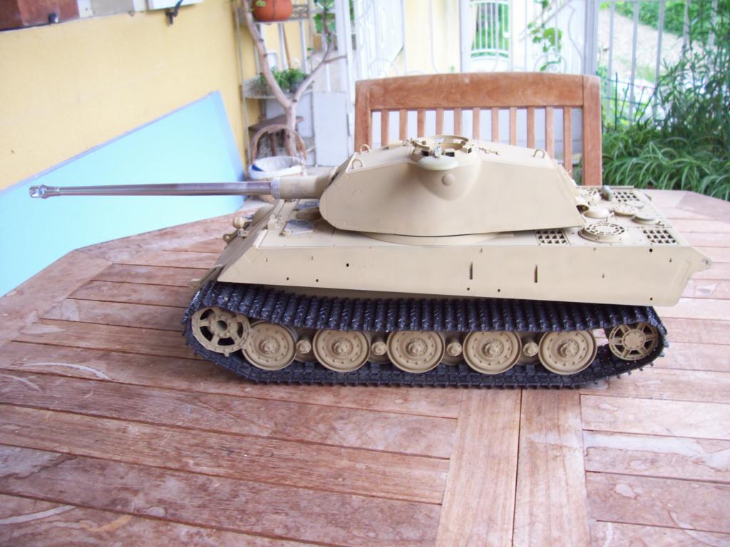

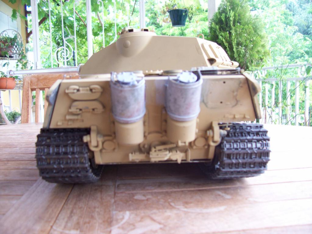

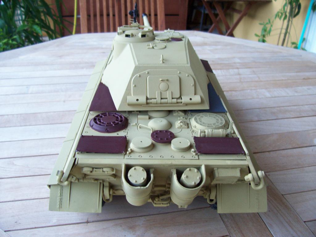

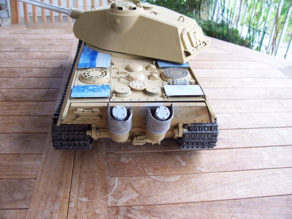

voila les tofs de mise peinture avant patine.
comme prevu, il y a des pieces neuves d'usine et du cannibalisme dessus:
