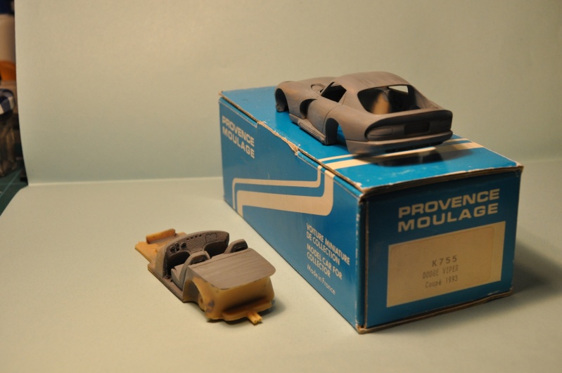

une fois n'est pas coutume, j'ai entrepris un kit ne me ressemblant pas du tout, une viper gts au 1/48(43???)eme de chez Provence moulage....
photos du truc de gros doigt machin chose ....;
la suite prochainement .....

en vrac apres 3 couches fines et bien diluée...en 3 jours !!
le bleu que j'emploie, est le X-4 de Tamiya !

Salut Brice, on dirait que la peinture a fait un effet peau d'orange, non ???

la caisse est joli de forme .mais comme dis plus haut la peinture donne un effet de peau d orange .

la carrosserie a vraiment l'effet de peau d'orange si je peux te donné un conseil ponce ta peinture et passe du micro surfacer1000 puis ponce le avec du 600 en descendant ver le 1500 pour reduire certaine trace de resine puis une couche d'appret j' en ai assez fais comme ça des voitures et ce resultat et magnifique
