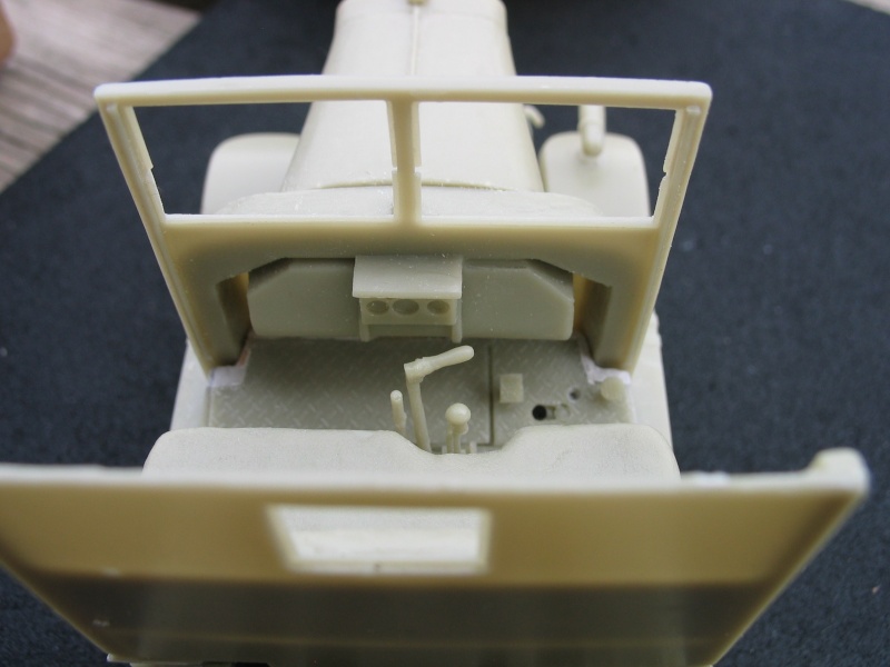

Hier j'ai fait un montage à blanc pour voir, et autres surprises :
- j'ai un écart entre le plancher de la cabine et la cloison pare feu (entre 2 et 3 mm).
- la figurine (de la même marque et prévue pour ce Somua) ne s'adapte pas au siège conducteur, à moins de lui remonter les jambes.
- pas de trou prévu pour la troisième pédale.
Ce Somua est beau, et ça reste un sujet original.

Pas glop l ecart.2 a 3 mm en modelisme c est plus un ecart c est une crevace!! lol!
Dommage pour la figurine,peut etre triché un peut sur les pieds ou sur la pedale.
J ai eu le meme prbleme avec l equipage Dragon pour le Sdkfz 251,le pilote ne rentre pas du tout dans le poste de pilotage,Comme on le voit pas de trop,couic emputé j usqu au genoux.
Bon courage pour la suite.

L'amputation ou le rognage d'acier restent toujours de bonnes solutions. thumright

Pour la figurine, je pense raccourcir les pédales.
Pour l'écart, je comblerais avec un peu de balsa. De toute manière, je compte présenter le Somua portes fermées, donc même si je ne comble pas, ça ne se verra pas.
J'ai refais des essais, et en jouant un peu sur les portes l'écart c'est réduit.
Je vous montrerais ça en photo.

Finalement, j'ai comblé l'écart au niveau de la cabine avec un peu de balsa (sur le devant, sous le tableau de bord), et avec des bouts de patins de chenille sur les côtés.
La petite chirurgie en photos :
J'ai fais un petit joint avec du mastic (à reprendre car mon mastic n'est plus bon)
Et pour finir un petit montage à blanc :
Le montage est pratiquement terminé.
Il me manque à placer les différentes vitres, mais je pense le faire qu'àprès peinture.
J'ai également une pièce qui n'aparaît pas sur le plan, et je ne sais vraiement pas où la mettre.
A bientôt sur les ondes.
