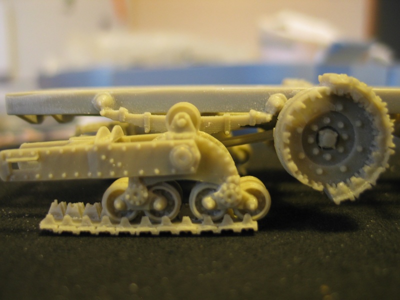

Pour le tracteur.
Mauvaise surprise, le rouleau à l'avant est abîmé comme le montre la photo.
Donc, petite réparation :
J'ai commencé le chassis (comme l'indique la notice), et là, j'ai un doute sur une pièce, la N° 5
Et la pièce en question que je ne sais pas trop comment placer, vu qu'il y a des petits ergos sur le bord
J'ai rien trouvé sur le net, si quelqu'un peut m'aider.

Pour la position de ta pièce , je crois qu'on la voit sur la deuxième photo !
http://good-times.webshots.com/album/557361586SAgZCv?start=0

Oui c'est bien la piéce 5 qui va entre les 2 flasques de frein,
en paralléle du corps de pont,juste au dessus de l'arbre de transmission.
On la voit bien sur le lien donné par Franz

Merci Franz, ce lien est vraiement super. Il va me permettre d'vancer.

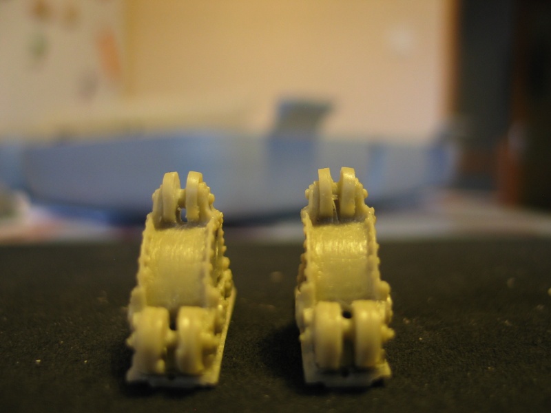

Je pense que je vais en avoir besoin, j'ai attaqué le train de roulement avec les chenilles et avec cette notice (pas très claire), ça va être costaud.
Il y a quelques défaults sur ce kit (pièces abîmées, chenilles par exemple), mais rien de bien grave.

concernant le montage des chenilles, il faut creuser l'espace entre les roues sinon, les dents guide ne passe pas et la chenille n'est pas en contact avec les roues.
De mémoire, il faut mettre en forme les chenilles au sèche cheveux.
C'est assez pénible à faire mais indispensable.

Bon courage pour les chenilles. J'ai monté la version dépannage il y a quelques années déjà et je me souviens ne pas m'être trop amusé !!!!! mef aussi aux roues qui avec le temps se sont un peu affaissées sur leur axe, pourtant l'assemblage semble costaud, bon peut-être est -ce dû aussi au fait que j'ai positionné les roues braquées vers la gauche ????? au final ça reste un joli modèle et original ce qui ne gâte rien.

merci C'est déjà fait (même un peu trop, j'ai fait un petit trou dans le barbotin, je doit donc réparer, mais rien de grave) parcequ'on m'avait fait la remarque quand j'avais présenté le kit (dans le rubrique "reçu aujourd'hui"), et je crois bien que c'était toi.
merci maquettiste. Je vais prévoir un petit renfort en fil métalique pour les roues. moi aussi je veut les présenter légèrement braquées.

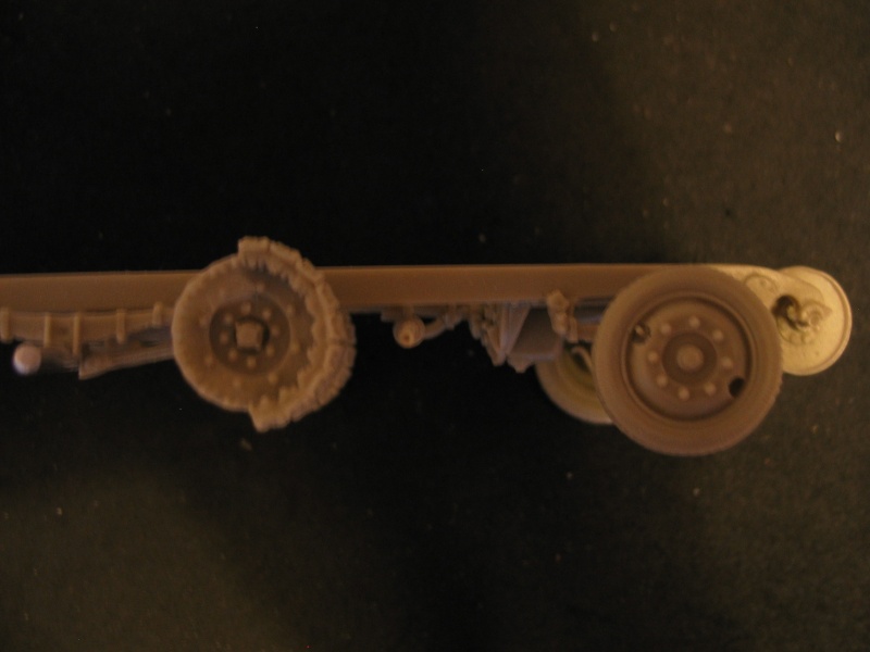

Première étape, mise en place des roues :
Deuxième étape :
Retravailler les bogies que je trouvais un peu grossier au niveau des petites roues

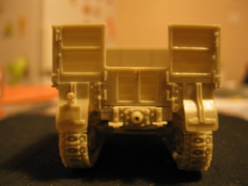

Début de la pose des chenilles.
Je continue ensuite à poser ces chenilles (avec quelques difficultés : en effet il faut poncer les dents extérieures car elles sont pas assez larges pour laisser passer les roues)
Pour finir, cette photo avec la caisse mise en place (juste à blanc) :
En conclusion, un kit bien sympathique à monter (car la résine se travaille bien), mais je trouve que les pièces demandent beaucoup de travail d'ajustage.
